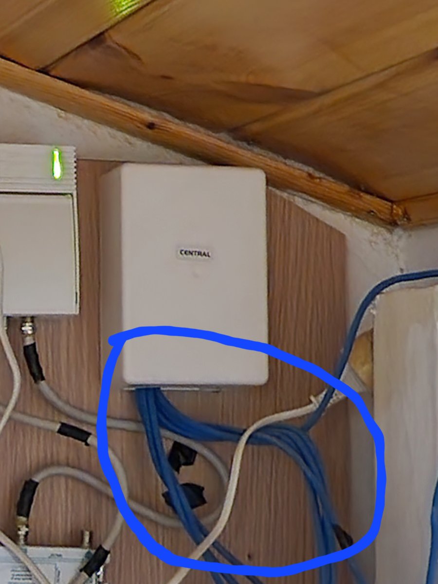

Έτσι όπως τα βλέπω στο σπίτι Poulinos, θεωρητικά ένα τέτοιο μπλε καλώδιο έρχεται στο σπίτι μέσα στο Central και μετά δεν φευγουν όλα αυτά 1 σε κάθε πρίζα του σπιτιού? Cat 6 πρέπει να είναι το καλώδιο. Δηλαδή αυτό που με μπερδεύει είναι ότι εφόσον υπάρχει Central-splitter λογικά από το Splitter δεν φεύγει ένα ένα το καλώδιο σε κάθε πρίζα ξεχωριστά ? Δεν υπάρχει κυκλικός παραλληλισμος μεταξύ τον 5 πριζών σωστά; και αν υπάρχει γιατί να υπάρχει Splitter ? Θεωρητικά από το Splitter δεν μπορεί κάποιος να ενώσει την πριζα 2 με την 4 μεταξύ τους για να μεταφέρουν Ethernet ?
Και το θυροτηλέφωνο ίδιο καλώδιο έβαλε αυτόνομο λογικά το ίδιο δεν πρέπει να έχουν καο πι πρίζες από πίσω cat 6 ?

a.ta utp ή οτι καλωδια εβαλε για το θυροτηλεφωνο δεν μας ενδιαφερουν.
ναι θεωρητικα εχει βαλει ενα Utp για καθε πριζακι. αν ειχα βαλει 2 σε καθε πριζακι τοτε σημαινε το ενα για data το αλλο για voice. αν εχει ενα εσυ αποφασιζεις αν θα το χρησιμοποιησεις και πως.μπορεις να βαλεις πχ το ρουτερ εκει που ειναι τα καλωδια και μετα να διωξεις Utp στα αλλα πριζακια.μπορει να βαλεις το ρουτερ στην δικη σου πριζα και μετα να κανεις επιστροφη ethernet 100αρι και να βαλεις switch για τα αλλα δωματια. πολλα μπορεις να κανεις.το βασικο ειναι  τι θελεις και το πιο βασικο αν ξερεις να το κανεις.
