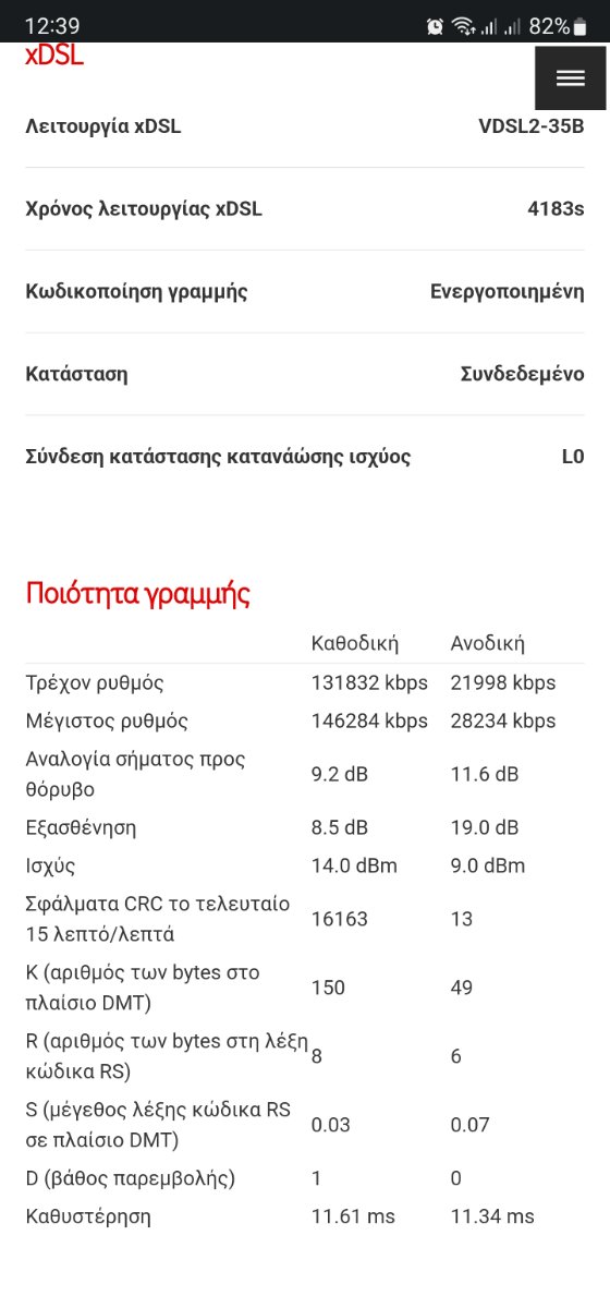

nikosaek2121 Δημοσ. 9 Ιουνίου 2022 Δημοσ. 9 Ιουνίου 2022 Καλησπέρα παιδία σήμερα ενεργοποιήθηκε η γραμμή μου 100 mbps Vodafone VDSL από Καμπίνα της Wind. Αν και 35b τα μέγιστα δυνατά της γραμμής δεν αγγίζουν καν τα 150 mbps. Παλιότερα σε καμπίνα VDSL της Vodafone με 17 Profile έπιανε Max Rate 157 mbps και 50 mbps upload, μάλιστα δεν υπήρχε και δυνατότητα αναβάθμισης σε 200 mbps. Αυτό που θέλω να ρωτήσω είναι υπάρχει δυνατότητα και για 200 mbps σε αυτή την καμπίνα αν στο μέλλον πετίχο μια προσφορά δεν θα μπορέσει η γραμμή μου να σηκώσει 200 mbps ? ή απλός υπάρχει τώρα κάποιο κλείδωμα από την Wind και σε ενεργοποίηση 200αρας θα αυξηθούν τα στατιστικά ?

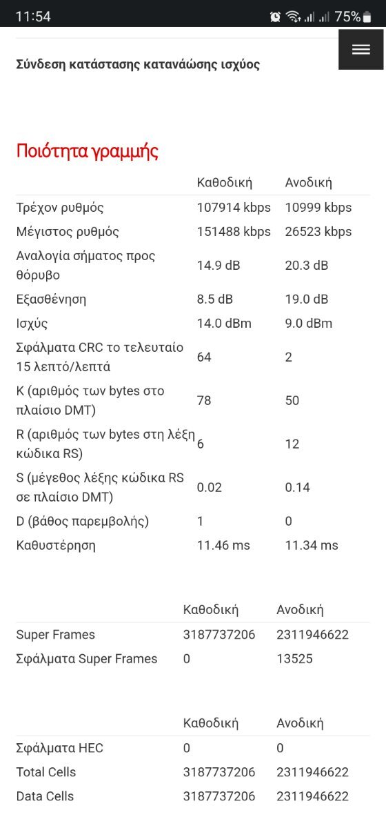

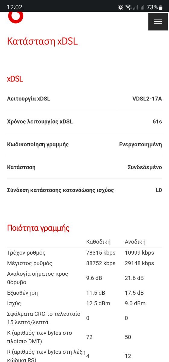

nikosaek2121 Δημοσ. 19 Ιουνίου 2022 Μέλος Δημοσ. 19 Ιουνίου 2022 Στις 15/6/2022 στις 4:49 ΠΜ, poulinos είπε https://www.cyta.com.cy/mp/informational/support/files/wiring-guide-for-broadband_GR.pdf δεν υπαρχει κλειδωμα Σε ευχαριστώ για την παράθεση φίλε Paulinos, το περίεργο είναι ότι υπάρχει και διαθεσιμότητα για 200 mbps, σημερα δοκίμασα να το ρίξω στα 17a και δεν έπιανε ούτε τα 100. Η απόσταση δεν το δικαιολογεί, και το κέντρο είναι κοντά αφού φαντάσου adsl έπιανα κοντά 18 mbps , και η καμπίνα κοντά, crc μηδαμινό και εσωτερική εγκατάσταση προσεγμένη σε καινούργια μονοκατοικία.
poulinos Δημοσ. 1 Ιουλίου 2022 Δημοσ. 1 Ιουλίου 2022 On 20/06/2022 at 01:18, nikosaek2121 said: Σε ευχαριστώ για την παράθεση φίλε Paulinos, το περίεργο είναι ότι υπάρχει και διαθεσιμότητα για 200 mbps, σημερα δοκίμασα να το ρίξω στα 17a και δεν έπιανε ούτε τα 100. Η απόσταση δεν το δικαιολογεί, και το κέντρο είναι κοντά αφού φαντάσου adsl έπιανα κοντά 18 mbps , και η καμπίνα κοντά, crc μηδαμινό και εσωτερική εγκατάσταση προσεγμένη σε καινούργια μονοκατοικία. εφοσον εισαι 35b τωρα με 157 attainable Καπου εκει θα παιξεις αμα πας 200αρα.απο εκει και περα ειτε θα σου πουν οτι αυτο ειναι το μεγιστο ειτε θα παει βλαβη και ευχεσαι να μην ειναι θεμα αποστασης αλλα θεμα χαλκου . αν ειναι χαλκου και βρουν καλυτερο ζευγαρι ισως να παιξεις καλυτερα. αν δεν μπορει να γινει κατι καλυτερο θα σου πουν ξαναγυρνα στα 100 η δοκιμη απο τον τεχνικο θα γινει εξω απο το σπιτι οποτε αν εχεις θεμα στο σπιτι πρεπει να το δεις εσυ. οτι ειναι προσεγμενη η καλωδιωση δεν σημαινει οτι μπορει να μην εχει προβλημα ή να μην εχει παραλληλα 1
nikosaek2121 Δημοσ. 2 Ιουλίου 2022 Μέλος Δημοσ. 2 Ιουλίου 2022 10 ώρες πριν, poulinos είπε εφοσον εισαι 35b τωρα με 157 attainable Καπου εκει θα παιξεις αμα πας 200αρα.απο εκει και περα ειτε θα σου πουν οτι αυτο ειναι το μεγιστο ειτε θα παει βλαβη και ευχεσαι να μην ειναι θεμα αποστασης αλλα θεμα χαλκου . αν ειναι χαλκου και βρουν καλυτερο ζευγαρι ισως να παιξεις καλυτερα. αν δεν μπορει να γινει κατι καλυτερο θα σου πουν ξαναγυρνα στα 100 η δοκιμη απο τον τεχνικο θα γινει εξω απο το σπιτι οποτε αν εχεις θεμα στο σπιτι πρεπει να το δεις εσυ. οτι ειναι προσεγμενη η καλωδιωση δεν σημαινει οτι μπορει να μην εχει προβλημα ή να μην εχει παραλληλα Ευχαριστώ Poulinos. Το δήλωσα βλάβη διότι υπάρχουν και πολλά Crc errors, ζήτησα αλλαγή στο box του ΟΤΕ διότι εκεί πιστεύω είναι το πρόβλημα, ποιά είναι η γνώμη σου ; Το Router το έχω συνδεμένο στην πρώτη πρίζα που έρχεται το καλώδιο από το χαλίβδινο κουτί έξω στην αυλή. Μου φαίνεται πολύ δύσκολο να είναι θέμα απόστασης, ειδικά όταν σαν ADSL η γραμμή συγχρονίζει 17-18 mbps. Η καμπίνα VDSL δεν είναι μακριά, με το Maps την υπολογίζω κοντά στα 100 μέτρα. Ζήτησα από την Vodafone να προσπαθήσει για αλλαγή θέσης στο κουτί του ΟΤΕ γιατί πιστεύω εκεί είναι το πρόβλημα. Θυμάμαι όταν ήρθε η γραμμή ( συνεργείο του ΟΤΕ τράβηξε καλώδιο ) για 3 μέρες το ίντερνετ ήταν Super με συγχρονισμό κοντά στα 19-20 mbps, μετά στα καλά καθούμενα δεν είχα ίντερνετ για 3 εβδομάδες και μου είπε η Vodafone ήρθε πάλι ο ΟΤΕ και σου άλλαξε θέση στο Box, και μέχρι να το φτιάξουν πέρασαν 3 εβδομάδες και πότε δεν επανήλθε στα στατιστικά που ήταν πριν.

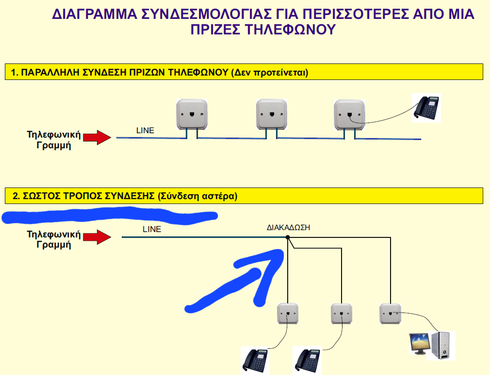

nikosaek2121 Δημοσ. 17 Ιουλίου 2022 Μέλος Δημοσ. 17 Ιουλίου 2022 (επεξεργασμένο) Λ 14 λεπτά πριν, poulinos είπε η γραμμη σου θα πρεπει να φτασει μεχρι το ρουτερ χωρις να παραλληλιζεται πουθενα.μετα απο τις fxs μπορεις να βαλεις και 2000 παραλληλα.αν εχεις σπλιττερ λογψ tdm τηλεφωνιας τοτε μεχρι το σπλιττερ θα πρεπει να πας χωρις παραλληλα.η φωτο που εβαλες δεν στεκει διοτι δεν αναφερει για ιντερνετ. ολα αυτα στην φωτο εχουν να κανουν για μετα το ρουτερ που θα δωσεις τηλεφωνια.και ειτε δωσεις τηλεφωνια με τον πρωτο τροπο ή τον δευτερο λιγο μας νοιαζει.το θεμα μας ειναι πως φτανεις μεχρι τον router Σε ευχαριστώ πολύ Poulinos για την απάντηση. Ναι υπάρχει Splitter και μάλιστα είναι και εύκολα προσβάσιμο, το σπίτι έχει συνολικά 5 πρίζες τηλεφώνου κάποια από αυτές θα είναι και η πρώτη που δίνει και στις υπόλοιπες ή δεν πάει έτσι ; Παντός στο κουτί του ΟΤΕ έξω που συνδέεται το καλώδιο που δίνει τηλέφονω είναι συνδεμένο μόνο ένα ζεύγος, δεν υπάρχει κάποια διακλάδωση εκεί πέρα, και μετά έρχεται στο Splitter όπου και δίνει σε όλες τι πρίζες. Τουλάχιστον έτσι μπορώ να το εξηγήσω Παντός δοκίμασα σε όλες τις πρίζες να κουμπώσω το Router εκτός από 1 στο δωμάτιο της μητέρας μου, στην καλύτερη είδα 5 mbps βελτίωση στο attainable του download, δηλαδή ουσιαστικά τίποτα. Συγνώμη αν σε ζάλισα και σε ευχαριστώ πολύ για τις απαντήσεις. Αύριο περιμένω τεχνικό της Vodafone εκεί λογικά θα πάρει κατευθείαν μέτρηση από το χαλίβδινο κουτί στην αυλή, αν εκεί του δώσει 200 mbps σημαίνει ότι έχω το πρόβλημα εσωτερικά αν όχι είναι εξωτερικό. Επεξ/σία 17 Ιουλίου 2022 από nikosaek2121
Λύση poulinos Δημοσ. 17 Ιουλίου 2022 Λύση Δημοσ. 17 Ιουλίου 2022 25 minutes ago, nikosaek2121 said: Λ Σε ευχαριστώ πολύ Poulinos για την απάντηση. Ναι υπάρχει Splitter και μάλιστα είναι και εύκολα προσβάσιμο, το σπίτι έχει συνολικά 5 πρίζες τηλεφώνου κάποια από αυτές θα είναι και η πρώτη που δίνει και στις υπόλοιπες ή δεν πάει έτσι ; Παντός στο κουτί του ΟΤΕ έξω που συνδέεται το καλώδιο που δίνει τηλέφονω είναι συνδεμένο μόνο ένα ζεύγος, δεν υπάρχει κάποια διακλάδωση εκεί πέρα, και μετά έρχεται στο Splitter όπου και δίνει σε όλες τι πρίζες. Τουλάχιστον έτσι μπορώ να το εξηγήσω Παντός δοκίμασα σε όλες τις πρίζες να κουμπώσω το Router εκτός από 1 στο δωμάτιο της μητέρας μου, στην καλύτερη είδα 5 mbps βελτίωση στο attainable του download, δηλαδή ουσιαστικά τίποτα. Συγνώμη αν σε ζάλισα και σε ευχαριστώ πολύ για τις απαντήσεις. Αύριο περιμένω τεχνικό της Vodafone εκεί λογικά θα πάρει κατευθείαν μέτρηση από το χαλίβδινο κουτί στην αυλή, αν εκεί του δώσει 200 mbps σημαίνει ότι έχω το πρόβλημα εσωτερικά αν όχι είναι εξωτερικό. εφοσον συγχρονιζεις σε ολες τις πριζες εχεις παραλληλα.απο το κουτι απεξω παει στην κεντρικη πριζα (σαλονι συνηθως) ενα ζευγαρι και απο εκει διακλαδωνεται στις αλλες.ολα τα τηλεφωνα θα παρουν απο το σπλιττερ ή θα κανεις επιστροφη απο το σπλιττερ σε ολες τις υπολοιπες πριζες https://www.cyta.com.cy/mp/informational/support/files/wiring-guide-for-broadband_GR.pdf αυτο ειναι σωστο.πρεπει να κανεις αλλαγες στην καλωδιωση πισω απο την κεντρικη πριζα διοτι σιγουρα χανεις απο τα παραλληλα. 1
nikosaek2121 Δημοσ. 17 Ιουλίου 2022 Μέλος Δημοσ. 17 Ιουλίου 2022 15 λεπτά πριν, poulinos είπε εφοσον συγχρονιζεις σε ολες τις πριζες εχεις παραλληλα.απο το κουτι απεξω παει στην κεντρικη πριζα (σαλονι συνηθως) ενα ζευγαρι και απο εκει διακλαδωνεται στις αλλες.ολα τα τηλεφωνα θα παρουν απο το σπλιττερ ή θα κανεις επιστροφη απο το σπλιττερ σε ολες τις υπολοιπες πριζες https://www.cyta.com.cy/mp/informational/support/files/wiring-guide-for-broadband_GR.pdf αυτο ειναι σωστο.πρεπει να κανεις αλλαγες στην καλωδιωση πισω απο την κεντρικη πριζα διοτι σιγουρα χανεις απο τα παραλληλα. Δηλαδή δεν θα έπρεπε να συγχρονίζει καθόλου το Router στις άλλες πρίζας παρά μόνο σε 1 πρίζα και οι άλλες θα έδιναν μόνο τηλέφωνο ?
comfuzio Δημοσ. 17 Ιουλίου 2022 Δημοσ. 17 Ιουλίου 2022 22 λεπτά πριν, nikosaek2121 είπε Δηλαδή δεν θα έπρεπε να συγχρονίζει καθόλου το Router στις άλλες πρίζας παρά μόνο σε 1 πρίζα και οι άλλες θα έδιναν μόνο τηλέφωνο ? Ναι ιδανικά πάντα. 1
nikosaek2121 Δημοσ. 17 Ιουλίου 2022 Μέλος Δημοσ. 17 Ιουλίου 2022 8 λεπτά πριν, comfuzio είπε Ναι ιδανικά Να σας ρωτήσω παιδιά, αυτό το Box μέσα στο σπίτι όπου καταλήγουν καλώδια Cat μέσα ( μπορεί να έχει και το κουδούνι εκεί θυροτηλέφωνο κτλ.) Τι ακριβώς είναι ; από εκεί δεν περνούν όλες οι πρίζες του σπιτιού? Δηλαδή το καλώδιο Cat που είναι συνδεμένο με του ΟΤΕ έρχεται σε αυτό το κουτί και από εκεί δίνει σε όλες τις πρίζες; η δεν είναι έτσι?
