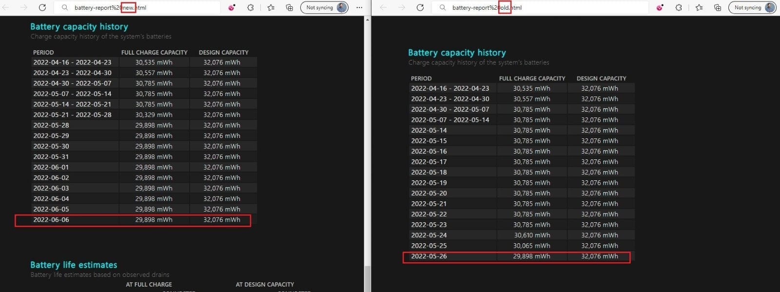

Rattlehead Δημοσ. 7 Ιουνίου 2022 Δημοσ. 7 Ιουνίου 2022 Καλησπέρα . Να παραθέσω και εγώ το πρόβλημα που προέκυψε με το λάπτοπ του τίτλου. Το λάπτοπ αγοράστηκε 16/4/22 . Από την αρχή εμφάνιζε θέμα με την διάρκεια ζωής της μπαταρίας σε balanced χρηση.Δεν έδωσα σημασία στην αρχή θεώρησα ότι με κάποιες φορτίσεις ακόμα η μπαταρία θα δώσει το Μαξ των δυνατοτήτων της. Η μπαταρία συνέχιζε να κάνει τα ίδια και μετά από περίπου ένα μήνα ,με σχετικά χαλαρή χρήση και βλέποντας ότι η μπαταρία έχει διάρκεια μόνο με power save settings,απόφασισα να κάνω ένα battery status μέσω windows. Αυτό που ανακάλυψα ήταν ότι το wear level της μπαταρίας είχε φτάσει στο 7% μέσα σε ένα μήνα Spoiler Και κάπου εδώ ξεκινάει το Ελλαδισταν. Επικοινώνησα με asus, απέστειλα το αρχείο του battery status και "άνοιξαν"RMA για την αποστολή του λάπτοπ. Το λάπτοπ απεσταλει.Μετα από κάποιες μέρες,ενημερώθηκα με mail ότι η μπαταρία είναι εντός προδιαγραφών (μια μπαταρία με wear level 7%,όταν έχω ένα HP elitebook 840g1 6ετιας με 0% wear level)και το εξής ΦΑΝΤΑΣΤΙΚΟ: Παρακαλούμε βρείτε παρακάτω την αναφορά διάγνωσης. Η μείωση της διάρκειας ζωής της μπαταρίας ποικίλλει ανάλογα με το σχεδιασμό του συστήματος, το μοντέλο, την κατανάλωση ενέργειας του συστήματος, την κατανάλωση λογισμικού προγράμματος και λειτουργίας και τις ρυθμίσεις διαχείρισης ενέργειας. Οι υψηλές/χαμηλές θερμοκρασίες λειτουργίας και οι μη φυσιολογικές λειτουργίες μπορεί να οδηγήσουν σε 60% ή πιο γρήγορη μείωση του κύκλου ζωής της μπαταρίας σε σύντομο χρονικό διάστημα. Φυσικά απέστειλα ένα κατεβατο,ότι αυτά είναι αηδιες ανυπόστατες χωρίς τεχνολογικά δεδομένα για σύγκριση. Μετά από 2 μέρες λαμβάνω νέο mail ότι θα παραγγείλουν νέα μπαταρια,με την οποία θα γίνει cross check να δουν αν ισχύουν τα λεγόμενά μου. Μετά από 10 μέρες η μπαταρία ήρθε: 11:06π.μ. μου στέλνουν μήνυμα ότι ξεκινάνε τα τεστ και 11:40π.μ. μήνυμα ότι το προϊόν θα επιστραφεί χωρίς αντικατάσταση γιατί είναι εντός προδιαγραφών. Να παραθέσω ότι στο δικό τους battery status,όσο χρόνο είχαν την μπαταρία μου ΔΕΝ ενεργοποιούσαν το λάπτοπ για να μην πέσει και άλλο η ζωή της παρά το ενεργοποίησαν 2 μέρες πριν το επιστρέψουν. Με παραπέμπουν στον Πωλητή(Κωτσος) για έλεγχο και αποστολή από εκεί,ξανά σε αυτούς (ότι να'ναι) Θα ήθελα την γνώμη σας πως να προχωρήσω.Συνηγορους καταναλωτή κτλ ,δεν θα βγάλω άκρη το έχω επιχειρήσει στο παρελθόν.Αυτα από εμένα

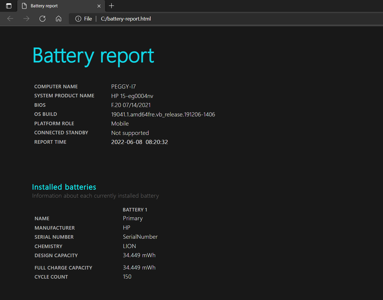

Επισκέπτης Δημοσ. 8 Ιουνίου 2022 Δημοσ. 8 Ιουνίου 2022 8 ώρες πριν, Rattlehead είπε Καλησπέρα . Να παραθέσω και εγώ το πρόβλημα που προέκυψε με το λάπτοπ του τίτλου. Το λάπτοπ αγοράστηκε 16/4/22 . Από την αρχή εμφάνιζε θέμα με την διάρκεια ζωής της μπαταρίας σε balanced χρηση.Δεν έδωσα σημασία στην αρχή θεώρησα ότι με κάποιες φορτίσεις ακόμα η μπαταρία θα δώσει το Μαξ των δυνατοτήτων της. Η μπαταρία συνέχιζε να κάνει τα ίδια και μετά από περίπου ένα μήνα ,με σχετικά χαλαρή χρήση και βλέποντας ότι η μπαταρία έχει διάρκεια μόνο με power save settings,απόφασισα να κάνω ένα battery status μέσω windows. Αυτό που ανακάλυψα ήταν ότι το wear level της μπαταρίας είχε φτάσει στο 7% μέσα σε ένα μήνα Απόκρυψη περιεχομένων Και κάπου εδώ ξεκινάει το Ελλαδισταν. Επικοινώνησα με asus, απέστειλα το αρχείο του battery status και "άνοιξαν"RMA για την αποστολή του λάπτοπ. Το λάπτοπ απεσταλει.Μετα από κάποιες μέρες,ενημερώθηκα με mail ότι η μπαταρία είναι εντός προδιαγραφών (μια μπαταρία με wear level 7%,όταν έχω ένα HP elitebook 840g1 6ετιας με 0% wear level)και το εξής ΦΑΝΤΑΣΤΙΚΟ: Παρακαλούμε βρείτε παρακάτω την αναφορά διάγνωσης. Η μείωση της διάρκειας ζωής της μπαταρίας ποικίλλει ανάλογα με το σχεδιασμό του συστήματος, το μοντέλο, την κατανάλωση ενέργειας του συστήματος, την κατανάλωση λογισμικού προγράμματος και λειτουργίας και τις ρυθμίσεις διαχείρισης ενέργειας. Οι υψηλές/χαμηλές θερμοκρασίες λειτουργίας και οι μη φυσιολογικές λειτουργίες μπορεί να οδηγήσουν σε 60% ή πιο γρήγορη μείωση του κύκλου ζωής της μπαταρίας σε σύντομο χρονικό διάστημα. Φυσικά απέστειλα ένα κατεβατο,ότι αυτά είναι αηδιες ανυπόστατες χωρίς τεχνολογικά δεδομένα για σύγκριση. Μετά από 2 μέρες λαμβάνω νέο mail ότι θα παραγγείλουν νέα μπαταρια,με την οποία θα γίνει cross check να δουν αν ισχύουν τα λεγόμενά μου. Μετά από 10 μέρες η μπαταρία ήρθε: 11:06π.μ. μου στέλνουν μήνυμα ότι ξεκινάνε τα τεστ και 11:40π.μ. μήνυμα ότι το προϊόν θα επιστραφεί χωρίς αντικατάσταση γιατί είναι εντός προδιαγραφών. Να παραθέσω ότι στο δικό τους battery status,όσο χρόνο είχαν την μπαταρία μου ΔΕΝ ενεργοποιούσαν το λάπτοπ για να μην πέσει και άλλο η ζωή της παρά το ενεργοποίησαν 2 μέρες πριν το επιστρέψουν. Με παραπέμπουν στον Πωλητή(Κωτσος) για έλεγχο και αποστολή από εκεί,ξανά σε αυτούς (ότι να'ναι) Θα ήθελα την γνώμη σας πως να προχωρήσω.Συνηγορους καταναλωτή κτλ ,δεν θα βγάλω άκρη το έχω επιχειρήσει στο παρελθόν.Αυτα από εμένα αμα ειναι με ψηφιακη μεριμνα , τοτε συνηγορος του καταναλωτη (δεν ξερω για τις μπαταριες τι προβλεπετε, αλλα ειναι συντομο χρονικο διαστημα) Στο δικο μου με 13 μηνες και 150 cycle
Rattlehead Δημοσ. 8 Ιουνίου 2022 Μέλος Δημοσ. 8 Ιουνίου 2022 3 ώρες πριν, PeggyV είπε αμα ειναι με ψηφιακη μεριμνα , τοτε συνηγορος του καταναλωτη (δεν ξερω για τις μπαταριες τι προβλεπετε, αλλα ειναι συντομο χρονικο διαστημα) Στο δικο μου με 13 μηνες και 150 cycle Όχι δεν είναι ψηφιακή μέριμνα. Παρόλο που έχεις και εσύ μικρή μπαταρία το wear level είναι 0%. Έχω HP elitebook 840g1 6ετιας με level 0%.
Επισκέπτης Δημοσ. 8 Ιουνίου 2022 Δημοσ. 8 Ιουνίου 2022 22 λεπτά πριν, Rattlehead είπε Όχι δεν είναι ψηφιακή μέριμνα. Παρόλο που έχεις και εσύ μικρή μπαταρία το wear level είναι 0%. Έχω HP elitebook 840g1 6ετιας με level 0%. οταν βγαζει 20% το βαζω στον φορτιστη, οταν παει 100% το βγαζω. Ετσι το εκανα απο την 1η μερα που το αγορασα. Παιζει σε HP να μην δινει σωστα info ? γιατι 6 χρονια που λες για το elitebook ειναι πολλα.
Rattlehead Δημοσ. 8 Ιουνίου 2022 Μέλος Δημοσ. 8 Ιουνίου 2022 1 ώρα πριν, PeggyV είπε οταν βγαζει 20% το βαζω στον φορτιστη, οταν παει 100% το βγαζω. Ετσι το εκανα απο την 1η μερα που το αγορασα. Παιζει σε HP να μην δινει σωστα info ? γιατι 6 χρονια που λες για το elitebook ειναι πολλα. Όχι .είναι legit.εξαλλου το ίδιο αποτέλεσμα παίρνεις και από το hwinfo αν κατεβάσεις στον υπολογιστή σου. Και φορτίσω τη μπαταρία όπως εσύ:απλά εγώ 20%-80%
