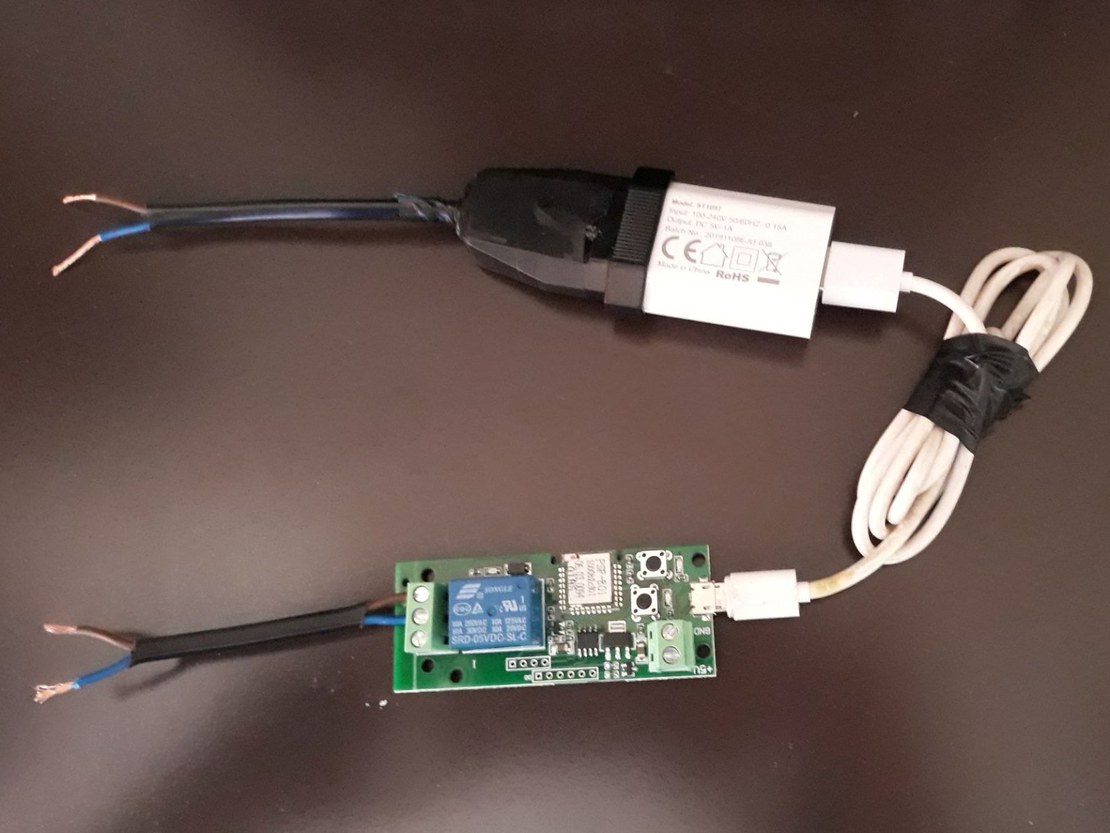

tvkal Δημοσ. 30 Ιουλίου 2022 Δημοσ. 30 Ιουλίου 2022 (επεξεργασμένο) Αυτό έχω βάλει https://www.aliexpress.com/item/1005002395109057.html?spm=a2g0o.productlist.0.0.5ffe1366vPIeBc&algo_pvid=81b71a75-f672-4283-a8e4-ea69bbee0b47&aem_p4p_detail=202207301347446773760434268120019317007&algo_exp_id=81b71a75-f672-4283-a8e4-ea69bbee0b47-1&pdp_ext_f={"sku_id"%3A"12000020505705798"}&pdp_npi=2%40dis!EUR!!20.53!!!!!%40210318cb16592140646253235e003a!12000020505705798!sea Εχει το πλεονέκτημα οτι έχει και μαγνητικές επαφές, τις βάζεις και σου δείχνουν και την κατάσταση της πόρτας, αν είναι ανοικτή ή κλειστή. Υπάρχει και αυτό - χωρις επαφές ομως, ανοιγεις και κλείνεις στα στραβα ! https://www.skroutz.gr/s/29260882/Sonoff-Inching-self-locking-WiFi-Wireless-Switch-5V-IM160426002.html?from=catspan Για τη σύνδεσή του θα χρειαστείς ένα μετασχηματιστή-φορτιστή κινητού 5v, τα δυο καλώδια πριν το φυσάκι συνδέονται στο ρεύμα 220v και τα άλλα δυο ( τα μετά την πλακέτα ) πάνω στην πλακέττα της γκαραζόπορτας εκεί που μπαίνει το καλώδιο του on-off κουμπιού. Επεξ/σία 31 Ιουλίου 2022 από tvkal 1
Ducatista Δημοσ. 31 Ιουλίου 2022 Μέλος Δημοσ. 31 Ιουλίου 2022 43 λεπτά πριν, tvkal είπε Αυτό έχω βάλει https://www.aliexpress.com/item/1005002395109057.html?spm=a2g0o.productlist.0.0.5ffe1366vPIeBc&algo_pvid=81b71a75-f672-4283-a8e4-ea69bbee0b47&aem_p4p_detail=202207301347446773760434268120019317007&algo_exp_id=81b71a75-f672-4283-a8e4-ea69bbee0b47-1&pdp_ext_f={"sku_id"%3A"12000020505705798"}&pdp_npi=2%40dis!EUR!!20.53!!!!!%40210318cb16592140646253235e003a!12000020505705798!sea Εχει το πλεονέκτημα οτι έχει και μαγνητικές επαφές, τις βάζεις και σου δείχνουν και την κατάσταση της πόρτας, αν είναι ανοικτή ή κλειστή. Υπάρχει και αυτό - χωρις επαφές ομως, ανοιγεις και κλείνεις στα στραβα ! https://www.skroutz.gr/s/29260882/Sonoff-Inching-self-locking-WiFi-Wireless-Switch-5V-IM160426002.html?from=catspan Για τη σύνδεσή του θα χρειαστείς ένα μετασχηματιστή-φορτιστή κινητού 5v, τα δυο καλώδια πριν το φυσάκι συνδέονται στο ρεύμα 220v και τα άλλα δυο ( τα μετά την πλακέτα ) πάνω στην πλακέττα της γκαραζόπορτας εκεί που μπαίνει το καλώδιο του on-off κουμπιού. στο πρωτο δεν θελω κατι αλλο εξτρα..?
tvkal Δημοσ. 31 Ιουλίου 2022 Δημοσ. 31 Ιουλίου 2022 2 λεπτά πριν, Ducatista είπε στο πρωτο δεν θελω κατι αλλο εξτρα..? Input: 5V 1A ΔΕΝ ΣΥΜΠΕΡΙΛΑΜΒΑΝΕΤΑΙ. Αρα Για τη σύνδεσή του θα χρειαστείς ένα μετασχηματιστή-φορτιστή κινητού 5v, τα δυο καλώδια πριν το φυσάκι συνδέονται στο ρεύμα 220v και τα άλλα δυο ( τα μετά την πλακέτα ) πάνω στην πλακέττα της γκαραζόπορτας εκεί που μπαίνει το καλώδιο του on-off κουμπιού
Ducatista Δημοσ. 31 Ιουλίου 2022 Μέλος Δημοσ. 31 Ιουλίου 2022 2 λεπτά πριν, tvkal είπε Input: 5V 1A ΔΕΝ ΣΥΜΠΕΡΙΛΑΜΒΑΝΕΤΑΙ. Αρα Για τη σύνδεσή του θα χρειαστείς ένα μετασχηματιστή-φορτιστή κινητού 5v, τα δυο καλώδια πριν το φυσάκι συνδέονται στο ρεύμα 220v και τα άλλα δυο ( τα μετά την πλακέτα ) πάνω στην πλακέττα της γκαραζόπορτας εκεί που μπαίνει το καλώδιο του on-off κουμπιού αν και ασχετος απλο το βλεπω! απο ελλαδα υπαρχει??
tvkal Δημοσ. 31 Ιουλίου 2022 Δημοσ. 31 Ιουλίου 2022 (επεξεργασμένο) 16 λεπτά πριν, Ducatista είπε αν και ασχετος απλο το βλεπω! απο ελλαδα υπαρχει?? Δεν το βρήκα, βρήκα άλλα πανάκριβα και χωρίς αισθητήρες. Πάρε το απο το amazon και σε μια βδομάδα - 15 μέρες το εχεις εδω. 28 euro https://www.amazon.de/-/en/Switch-Garage-Control-Compatible-Function/dp/B07X1F634D/ref=sr_1_8?crid=3T6NAEOR2JCFB&keywords=garagentor+wifi&qid=1659218443&sprefix=garage+door+wifi%2Caps%2C151&sr=8-8 Επεξ/σία 31 Ιουλίου 2022 από tvkal 1
