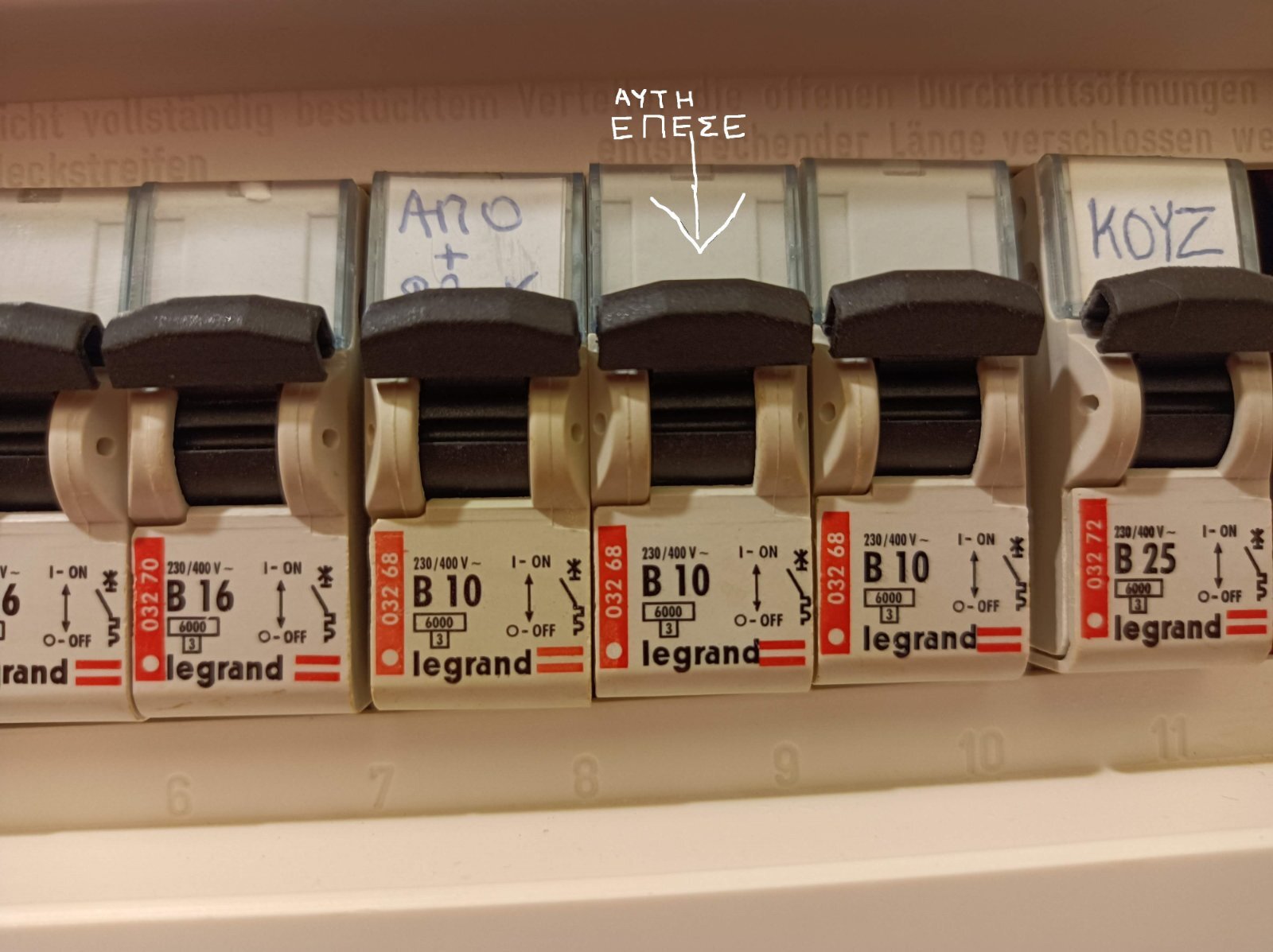

Επισκέπτης Δημοσ. 1 Ιουνίου 2022 Δημοσ. 1 Ιουνίου 2022 Εχτες ενω ειχα ανοιχτο κανα διωρο το pc γυρω στις 3 το βραδυ ,επεσε η ασφαλεια οχι αυτη που πεφτει το ρευμα παντου στο σπιτι η ασφαλεια που επεσε απασχολει μια πριζα οπου εχω το pc οπου υπαρχει και το πολυμπριζο το οποιο ειναι crystal το οποιο δεν το εχω σε εχω σε εκτιμηση αλλα απο την αλλη ειναι ενος χρονου ,επισης απασχολει το ενα φωτιστικο το οποιο ηταν κλειστο οταν επεσε η ασφαλεια εδω και 10 χρονια που εχω το pc σε αυτην την πριζα δεν εχει συμβει ποτε να πεσει η συγκεκριμενη ασφαλεια το τροφοδοτικο ειναι seasonic θεωρω οτι ειναι αρκετα καλο σημερα μεχρι στιγμης δεν εχει πεσει η ασφαλεια αρα μεχρι τωρα 1 φορα εχει συμβει πεζει να ηταν τυχαιο? επειδη αν ξαναπεσει θα παρω τηλεφωνο σε ηλεκτρολογο αν ερθει μπορει να καταλαβαει αν η ασφαλεια δεν ειναι καλη πλεον η αν κατι συμβενει με την πριζα?
Haldol Δημοσ. 1 Ιουνίου 2022 Δημοσ. 1 Ιουνίου 2022 Οι ασφάλειες (αλλιώς, μικροαυτόματοι) πέφτουν σε υπερένταση. Με άλλα λόγια, κάτι τράβηξε στη γραμμή ΠΟΛΥ παραπάνω ρεύμα από όσο επιτρέπει η ασφάλεια. Δες αν έχεις ασφάλεια 10Α (συνηθισμένη σε γραμμές για φώτα ή "μη-ενισχυμένες" πρίζες) ή 16Α και υπολόγισε [χοντρικά] πόσα ampere(s) τραβάει η γραμμή αυτή. Αν π.χ. έχεις 10Α και βάλεις δύο θερμάστρες (ντάξει, τώρα το καλοκαίρι απίθανο, αλλά κάνα aircondition;) πολύ πιθανό να πέσει η ασφάλεια. Εάν δεν έγινε υπέρβαση στο νούμερο αυτό, είναι επίσης πολύ πιθανό να υπήρξε βραχυκύκλωμα (που και αυτό υπερένταση είναι, και μάλιστα πιο "ακραία").
Επισκέπτης Δημοσ. 1 Ιουνίου 2022 Δημοσ. 1 Ιουνίου 2022 59 λεπτά πριν, Haldol είπε Οι ασφάλειες (αλλιώς, μικροαυτόματοι) πέφτουν σε υπερένταση. Με άλλα λόγια, κάτι τράβηξε στη γραμμή ΠΟΛΥ παραπάνω ρεύμα από όσο επιτρέπει η ασφάλεια. Δες αν έχεις ασφάλεια 10Α (συνηθισμένη σε γραμμές για φώτα ή "μη-ενισχυμένες" πρίζες) ή 16Α και υπολόγισε [χοντρικά] πόσα ampere(s) τραβάει η γραμμή αυτή. Αν π.χ. έχεις 10Α και βάλεις δύο θερμάστρες (ντάξει, τώρα το καλοκαίρι απίθανο, αλλά κάνα aircondition;) πολύ πιθανό να πέσει η ασφάλεια. Εάν δεν έγινε υπέρβαση στο νούμερο αυτό, είναι επίσης πολύ πιθανό να υπήρξε βραχυκύκλωμα (που και αυτό υπερένταση είναι, και μάλιστα πιο "ακραία"). Δεν βλεπω να αναγραφετε αν ειναι 10Α η 16Α καταλαβαινω οτι αν φορτωσεις μια πριζα με συσκευες μπορει να πεσει η ασφαλεια, αλλα η συγκεκριμενη πριζα σηκωνει το pc, 2 oθονες το ρουτερ και το ασιρματο τηλεφωνο και τα 2 ηχειακια

greekfragma Δημοσ. 1 Ιουνίου 2022 Δημοσ. 1 Ιουνίου 2022 όπως τις βλέπω είναι τουλάχιστον 30χρονών πίνακας. καλό είναι να φωνάξεις έναν ηλεκτρολόγο να σου δει αν θέλει καμιά σύσφιξη ο πίνακας και να μετρήσει τις γειώσεις στις πρίζες.
Haldol Δημοσ. 1 Ιουνίου 2022 Δημοσ. 1 Ιουνίου 2022 Η ασφάλεια είναι 10Α οπότε σηκώνει έως ~2300W (ωμικά). Υπόψιν όμως ότι η γραμμή μπορεί να έχει και άλλα φορτία (π.χ. άλλη/ες πρίζα/ες). Εσύ μπορεί να βλέπεις 1 πρίζα, αλλά το καλώδιο μπορεί να 'χει άλλες... 5 πάνω του (ακόμα και σ' άλλο δωμάτιο). Ρίξε την ασφάλεια και ψάξε τι άλλο δεν έχει ρεύμα ώστε να τα υπολογίσεις σωστά. 2
