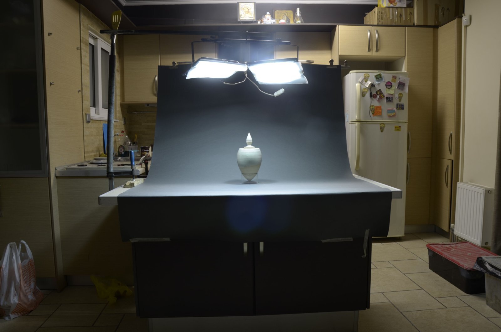

Τι σκιά κάτω δεν θα την εξαλείψουμε τελείως. θα την μαλακώσουμε όμως αρκετά ώστε να μην αποσπάει το μάτι και ίσα ίσα να δίνει την αίσθηση ότι αντικείμενο πατάει κάπου και ότι δεν αιωρείται στον άερα.
Πάμε να δουλέψουμε με τα 2 led σαν ένα σώμα. Θα τα βάλεις το ένα ακριβώς δίπλα στο άλλο, κολλημένα το ένα συνέχεια του άλλου, τα έχει λίγο διαγώνια και έχουν απόσταση μεταξύ τους, εξού και η διπλή σκιά. Επίσης επειδή τα έχεις λίγο διαγώνια εάν παρατηρήσεις το ντεγκραντέ σου πίσω έχει μία κυρτότητα.
Μας λείπει ακόμα η απαραίτητη διάχυση στο φως (τα ριζόχαρτα τόσο κοντά στα φώτα δεν είναι αρκετά). Οπότε σίγουρα πρέπει να δούμε πως θα φτιάξουμε κάτι σαν scrim. Αντί για ξύλο που σου έδειξα στην παραπάνω φωτογραφία, ίσως για να μπορέσεις να το κρεμάσεις και να είναι ελαφρύ, να πάρεις μαύρο μακετόχαρτο (σε διάσταση 50Χ70 και πάχεις 3ή 5mm) να κόψεις ένα πλαίσιο και θα είναι τόσο ελαφρύ που θα μπορείς να το βάλεις στην υπάρχουσα στήριξη που έχεις.
Μπορείς να  κόψεις λευκό σεντόνι (όχι πολύ χοντρό,να περνάει το φως από μέσα) ή τούλι (ναι αυτό που τυλίγουν τις μπουμπουνιέρες)
Εγώ χρησιμοποιώ φωτογραφικό χαρτί διάχυσης. Βγαίνει σε ρολό και δεν το λες οικονομικό, κάποια καταστήματα όμως, κόβουν να πάρεις όσο θέλεις (10-15€ το τετραγωνικό).
Εάν είναι κάποιος Αθήνα και θέλει να πειρατιστεί με το τι μπορεί να κάνει, ας μου στείλει ένα PΜ να βρεθούμε να του δώσω 1m². Το αγοράζω με το κιλό, πρέπει να έχω καβάτζα καμιά 20αρια μέτρα της LEE το 216.

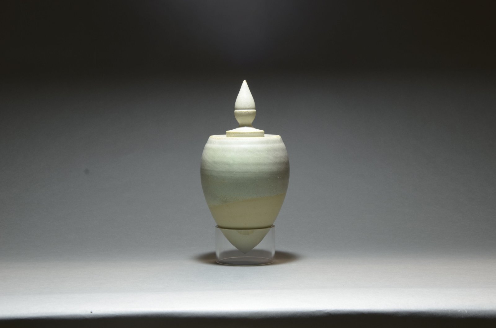

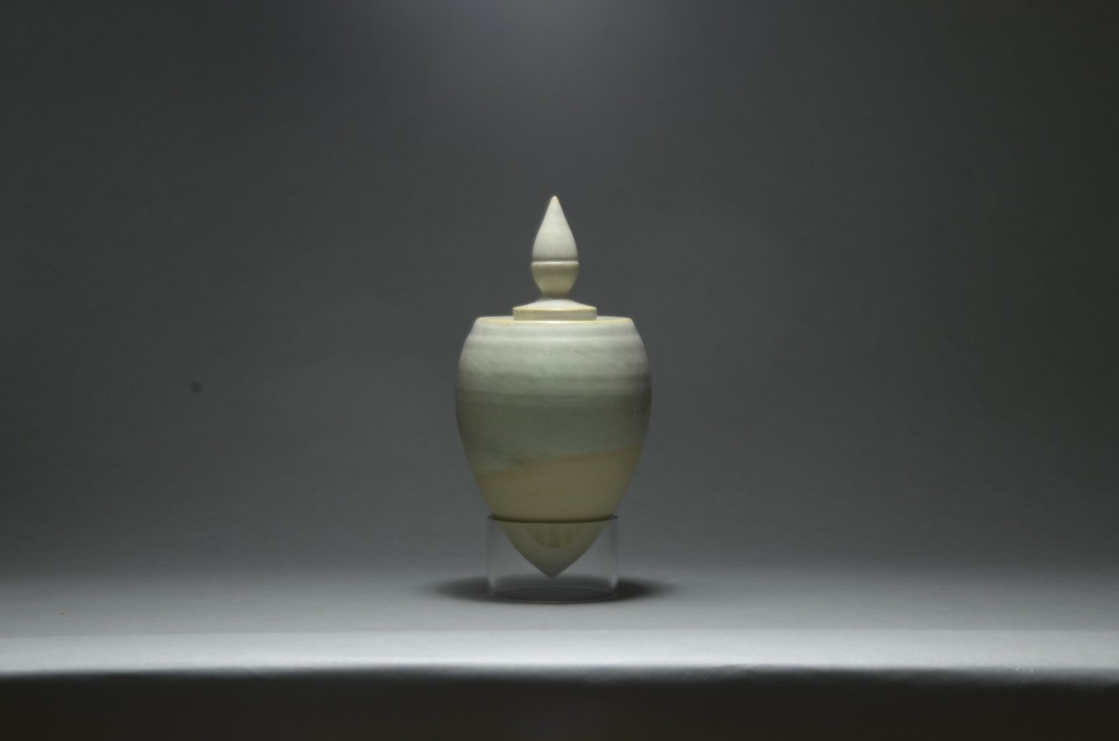

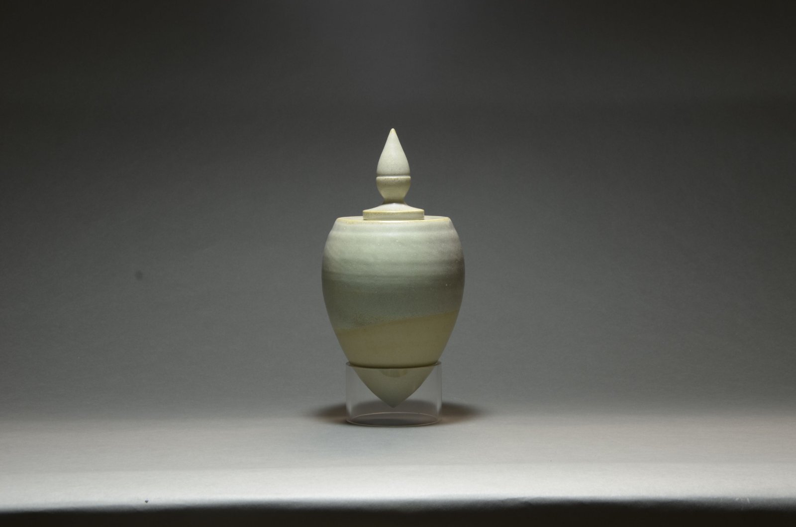

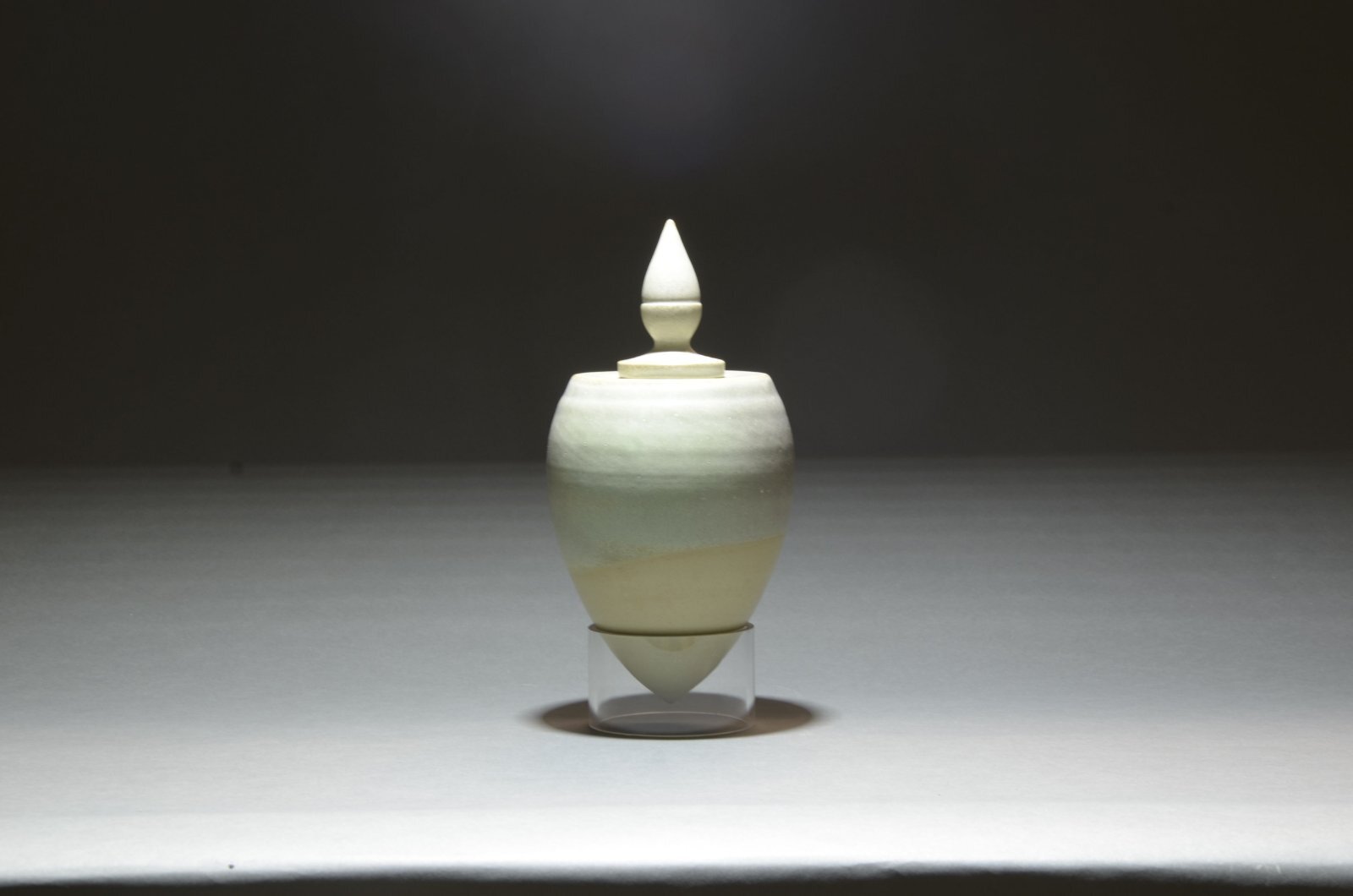

Και αυτή με λίγο πιο ψηλά τον φωτισμό αν και πρέπει να κάνω κάτι άμεσα με τα ριζόχαρτα μου βγάζει κάτι γραμμές στο φόντο πίσω..
Η παρακάτω φωτογραφία είναι στο ενδιάμεσο ύψος τον παραπάνω..

Οι παρακάτω φωτογραφίες είναι με έναν προβολέα (πολύ ποιοτικότερο από τους δύο κινεζικούς) Ήθελα να δω πως θα πάει με μια πηγή φωτός καί νά μειώσω το βάρος..και η συγκεκριμένη είναι χωρίς καθόλου ριζοχαρτο..

Η παρακάτω είναι με ένα ριζοχαρτο

Και με τρία ριζοχαρτα

Καί μία με καλυμμένο τον προβολέα με ένα λευκό( ύφασμα)

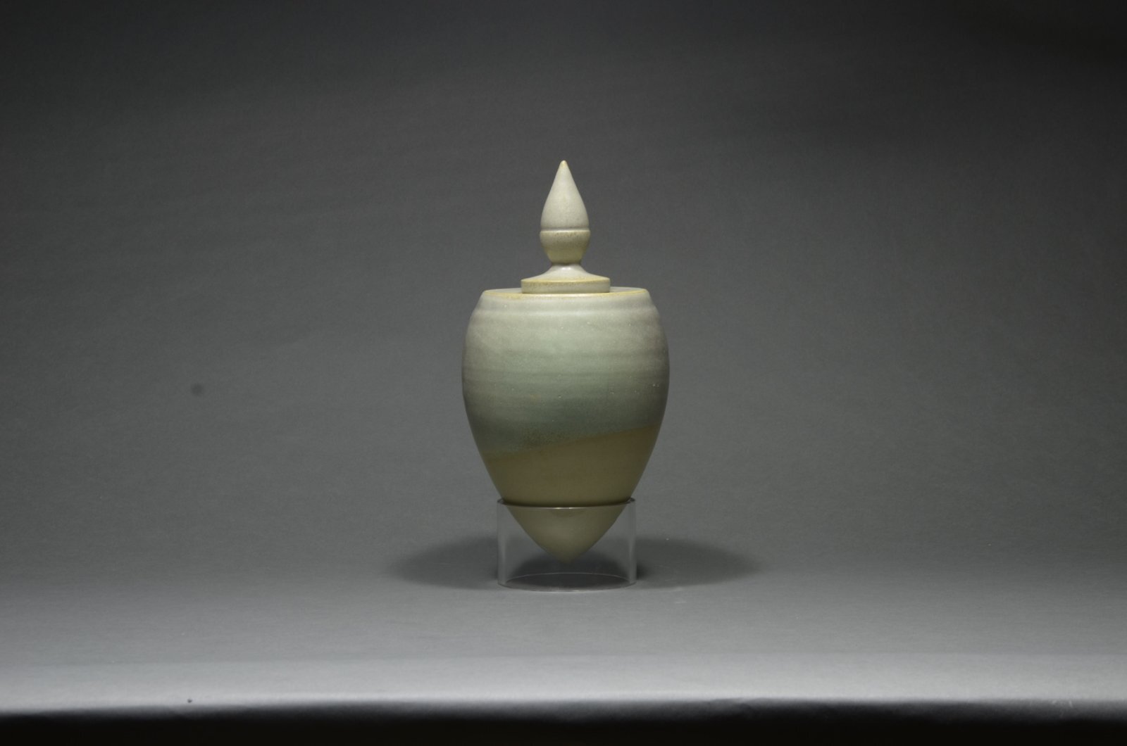

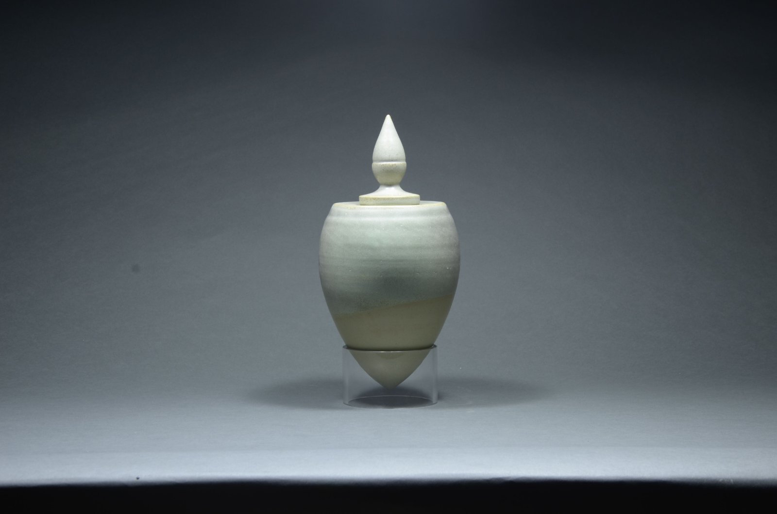

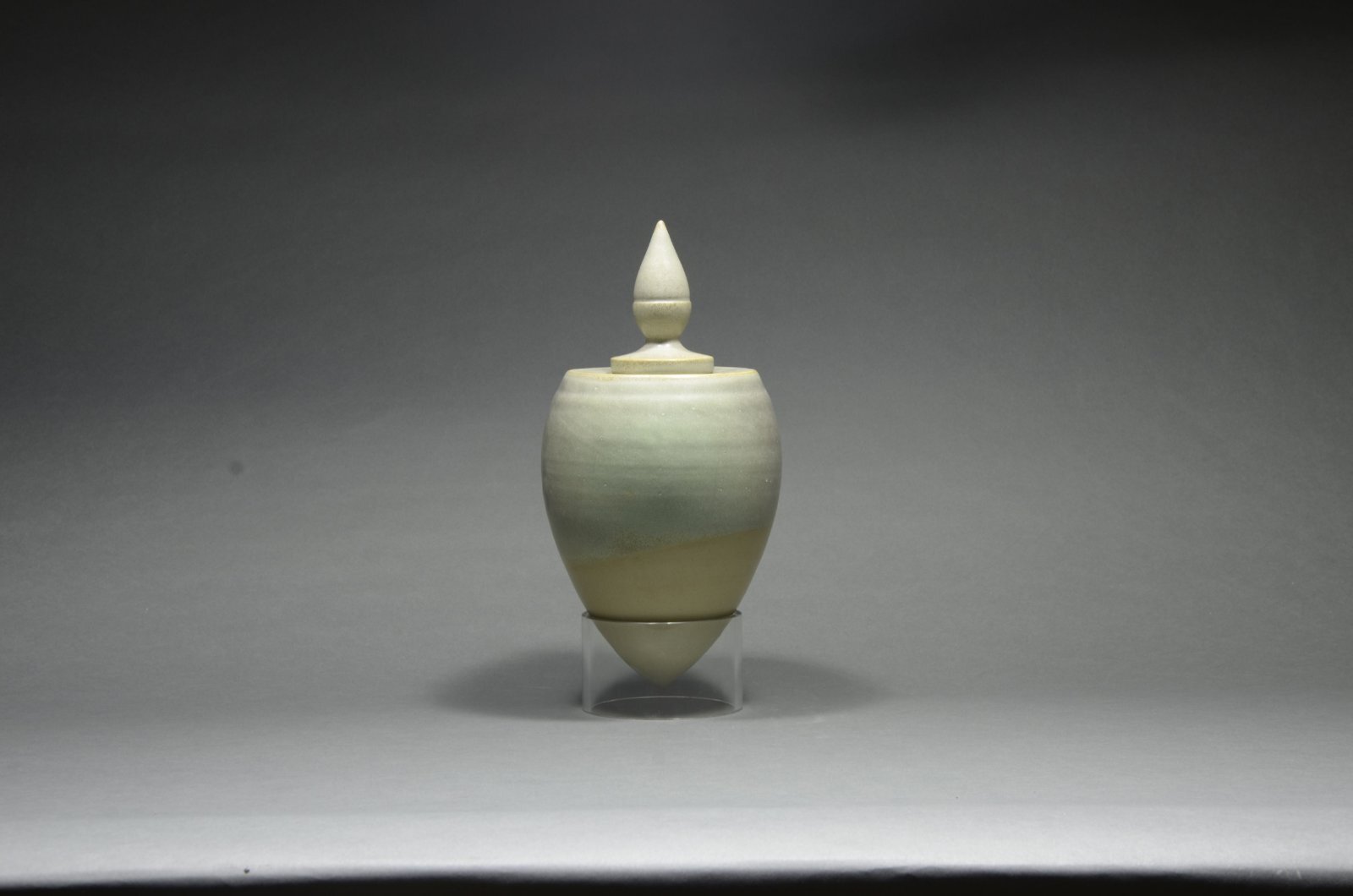

Οι οριζόντιες γραμμές στον φόντο είναι από τους προβολείς και όχι από τα ριζοχαρτα όπως έχω αναφέρει, καθώς στην φωτογραφία που τράβηξα με τον έναν προβολέα και καθόλου ριζοχαρτο οι γραμμές είναι πάλι εκεί 🤔.

Όταν αλλάζεις την απόσταση του φωτός από το αντικείμενο αλλάζουν μερικά πράγματα.
Τα 2 περισσότερα σημαντικά είναι ότι αλλάζει η ένταση και το μέγεθος των σκιών.
Η ένταση μειώνεται όσο αποκρύνουμε το φως και οι σκιές μικραίνουν.
Η ένταση αυξάνεται όσο πλησιάζει το φως προς το αντικείμενο και οι σκιές μεγαλώνουν.
Πρώτα ας ασχοληθούμε με το φως (τις σκιές μετά).
Για το φως και όχι μόνο (βαρύτητα, ήχος, ηλεκτρικά πεδία κ.α) ισχύει ο νόμος του αντιστρόφου τετραγώνου.
Η ένταση του φωτός  είναι αντιστρόφως ανάλογη με το τετράγωνο της απόστασης από την πηγή.
Στην πράξη σημαίνει ότι εάν διπλασιάμουμε την απόσταση του φωτός από ένα αντικείμενο δεν θα μειωθεί στο μισό η ένταση, αλλά στο 1/4.
Είναι πολύ σημαντικό αυτό στην φωτογράφιση αντικειμένων για την τοποθέτηση της φωτιστικής μας πηγής και θα δώσω ένα απλό παράδειγμα.
Προσπαθούμε να φωτίσουμε από το πλάι ένα κουτί πλάτους 20cm.
Εάν τοποθετήσουμε το φως 20 cm μακριά από την μία πλευρά, τότε η πλευρά κοντά στο φως θα έχει  Χ ένταση, όμως η πλευρά στην άλλη μεριά που  είναι στα 40cm από το το φως θα έχει ένταση Α/4. Αυτή την ανοιομορφία στο φως κάποιες φορές τη θέλουμε και κάποιες όχι.
Στην περίπτωση μας εδώ καθώς προσπαθούμε να φωτίσουμε το φόντο σίγουρα το φως θα μπει σε μία θέση που δεν είναι ιδανική για να φωτίσει και το αντικείμενο, αυτό όμως δεν σημαίνει ότι δεν μπορούμε να κάνουμε τίποτα.
Θα σταματήσω εδώ γιατί το ΣΚ ο @Theobozo θα έχει περισσότερο υλικό για τον φωτισμό,  να έχουμε φωτογραφίες με όλα τα στάδια του στησίματος που θα κάνει και να τα εξηγήσουμε όλα ωραία.
