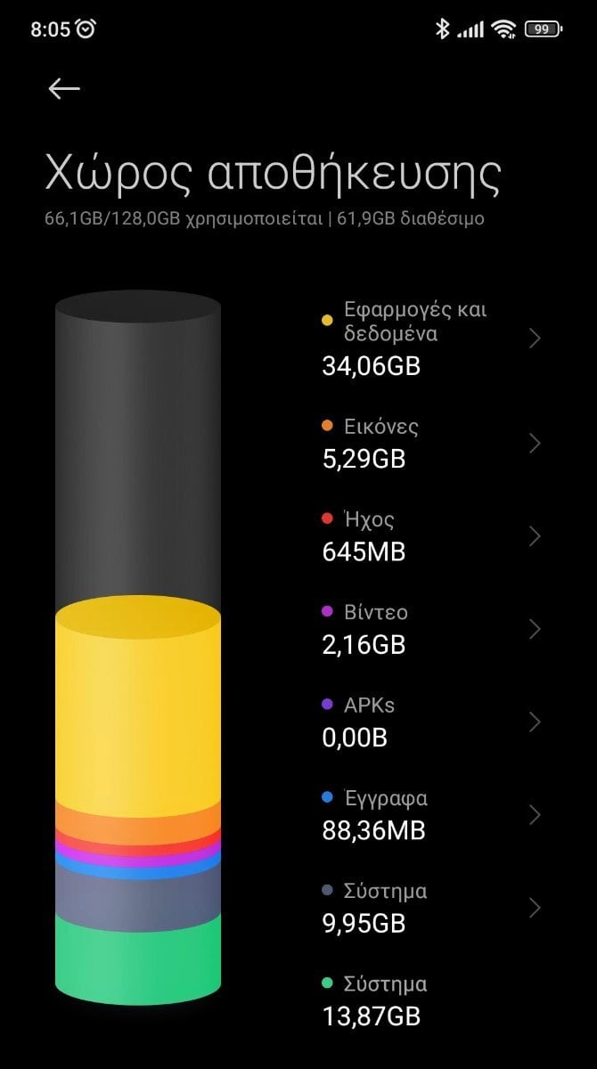

yioults Δημοσ. 1 Ιουνίου 2022 Δημοσ. 1 Ιουνίου 2022 Καλημέρα στο forum. Έχει ασχοληθεί κανείς να βρει άκρη τι γίνεται με το χώρο αποθήκευσης των Xiaomi; Γενικά έχω 3-4 Xiaomi στην οικογένεια και όλα έχουν κατειλημμένα 10-12-15 GB χώρου που κανείς δεν ξέρει τι είναι. Εμφανίζονται είτε σαν system files είτε σαν other files. Έχω δει κάτι οδηγούς στο internet αλλά χωρίς αποτέλεσμα
mphxths Δημοσ. 1 Ιουνίου 2022 Δημοσ. 1 Ιουνίου 2022 (επεξεργασμένο) 1 ώρα πριν, yioults είπε Εμφανίζονται είτε σαν system files είτε σαν other files. Τα system files ειναι ... μαντεψε .... το ανδροιδ !! Το "other files" ειναι αρχεια που δεν κατατασσονται στις κατηγοριες που εχει , δηλ τις εικονες,ηχος,βιντεος,apks,εγγραφα κλπ. Αν για παραδειγμα εχεις στα Downloads 3 αρχεια iso μεγεθους 10γιγα , θα σου τα βγαλει στο "other files". Επεξ/σία 1 Ιουνίου 2022 από mphxths
yioults Δημοσ. 1 Ιουνίου 2022 Μέλος Δημοσ. 1 Ιουνίου 2022 Αρχικά στο miui 13 όπως φαίνεται και στην foto ειναι 2 system files. Αυτα τα 10 giga other files δεν κατάφερα ποτέ όμως να τα εντοπίσω και δεν πιστεύω ότι η πεθερά μου μπήκε ποτέ να κατεβάσει linux distributions 😀 Γενικά κάπου κάτι πιάνει ηλίθιο χώρο Ε λοιπόν το βρήκα. Αν κάνεις διαγραφή δεδομένων του Viber πέφτει στα 2BG
