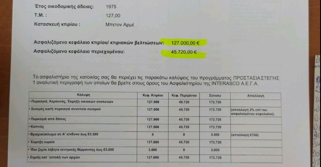

Θέλω να ασφαλίσω τη μόνιμη κατοικία της μητέρας μου με περιεχόμενο και απαραίτητα σεισμό.
Το σπίτι είναι 127 τ.μ. του 1975, αλλά αναβαθμίστηκε ενεργειακά με το Εξ' Οικονομω του 2020 κι έχει κεραμοσκεπή.
Τι να προσέξω (απαλλαγή, υπασφαλιση, αξία); Ποια εταιρεία να προτιμήσω;
Και τι να αποφύγω;
Επειδή το σπίτι είναι του 1975, δεν προσφέρουν πολλές εταιρείες "σεισμό".

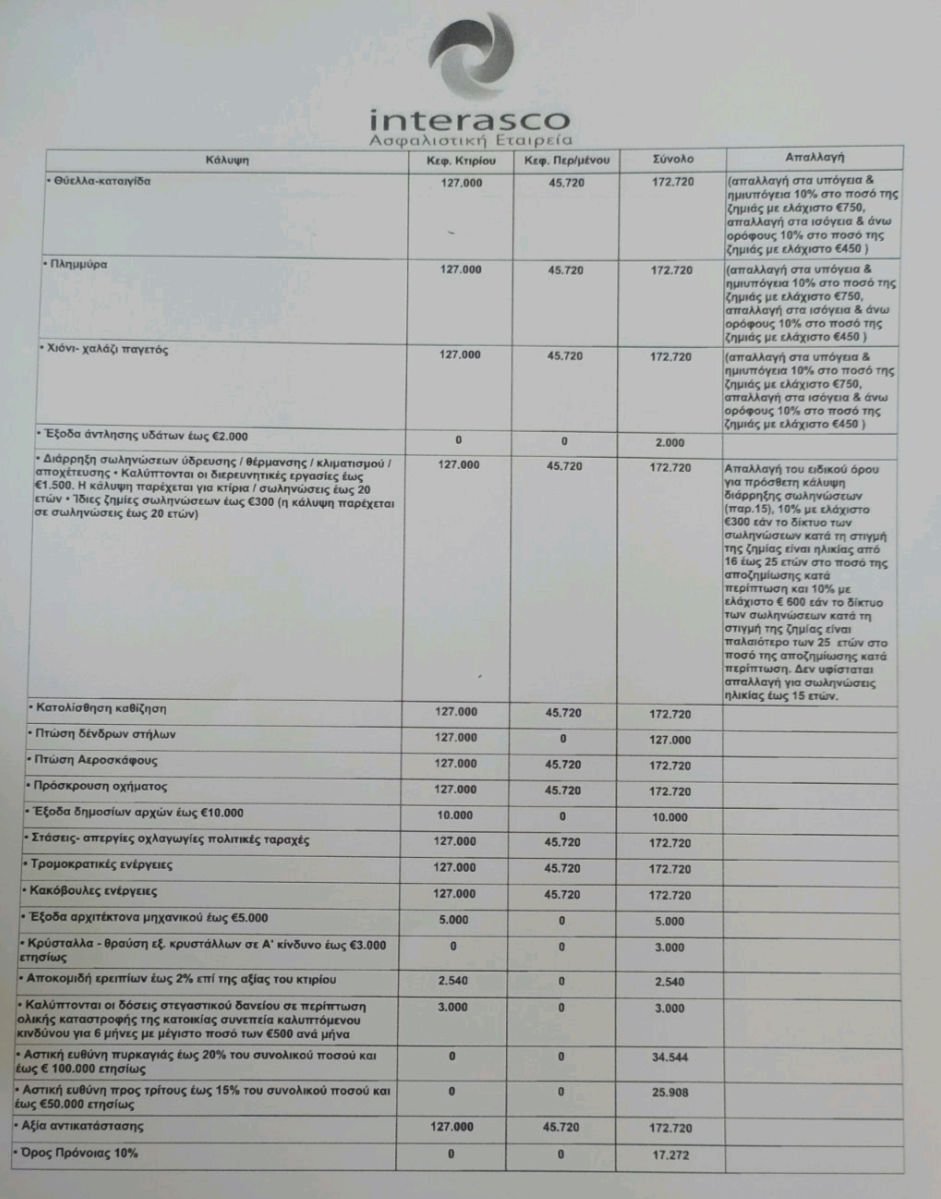

Έχω πάρει προσφορά 236€ από Interasco (photos) μέσω του ασφαλιστή μου, αλλά δεν την γνωρίζω καθόλου την εταιρεία.

Θα πρέπει να δεις  στις προσφορές που παιρνεις από κάθε εταιρεία
  • Τι καλύψεις δινει
  • Πόσο ειναι το ασφαλιζόμενο κεφάλαιο ανά κάλυψη
  • Απαλλαγες
  • Αν υπάρχουν όροι παλαιότητας (συνήθως υπάρχουν σε παλαια σπιτια, τοσο στις καλύψεις σεισμού οσο και σε θεματα διαρροών από σωληνώσεις ή φωτια απο ηλεκτροπληξια κλπ)
Η επιλογή ασφάλειας (κάθε είδους) θέλει μελέτη χρονο και οχι πολύ βιαστικές αποφάσεις.  Στην Ελλάδα συνήθως αγοράζουμε το φτηνότερο και κλαιμε μετά ή λέμε οτι μας εξαπάτησαν οι εταιρείες...
