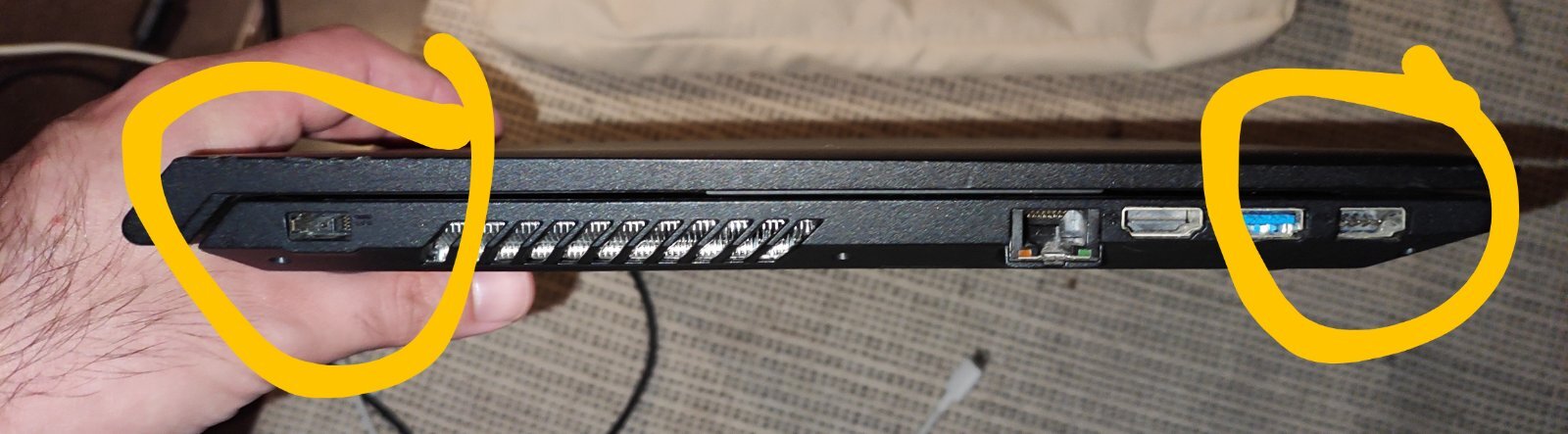

damoclesword Δημοσ. 2 Ιουνίου 2022 Μέλος Δημοσ. 2 Ιουνίου 2022 Ανεβάζω εικόνα για να δείξω ακριβώς πόσο μοιάζει σε διαστάσεις και σχήμα η υποδοχή του βύσματος του καλωδίου τροφοδοσίας με το USB, για να λύσω την απορία! Επιπλέον να αναφέρω ότι από την αρχή σχεδόν που πήρα το λάπτοπ, το πλαστικό "γλωσσίδι" μέσα στη θύρα USB έσπασε καθιστώντας τη θύρα πρακτικά άχρηστη, διότι δεν μπορούσε να συγκρατήσει κάτι έτσι. Αλλά ναι, φοβάμαι πως πάω για αλλαγή motherboard, ήτοι... Πέταμα!

SeNNinhA Δημοσ. 3 Ιουνίου 2022 Δημοσ. 3 Ιουνίου 2022 12 ώρες πριν, damoclesword είπε Ανεβάζω εικόνα για να δείξω ακριβώς πόσο μοιάζει σε διαστάσεις και σχήμα η υποδοχή του βύσματος του καλωδίου τροφοδοσίας με το USB, για να λύσω την απορία! Επιπλέον να αναφέρω ότι από την αρχή σχεδόν που πήρα το λάπτοπ, το πλαστικό "γλωσσίδι" μέσα στη θύρα USB έσπασε καθιστώντας τη θύρα πρακτικά άχρηστη, διότι δεν μπορούσε να συγκρατήσει κάτι έτσι. Αλλά ναι, φοβάμαι πως πάω για αλλαγή motherboard, ήτοι... Πέταμα! Ετσι πες!!! Το γλωσακι της USB ηταν σπασμενο! Γι αυτο και καταφερες να το βαλεις μεσα. Εχω κι εγω τετοιου τυπου βυσμα αλλα δεν μπαινει στην USB (με το γλωσακι στην θεση του). Οπως φανταζομαι o USB controler μαζί με τον Power IC (ελεγχει την διανομή των ρευματων) του λάπτοπ έχει καεί. Δεν είναι ακριβά ανταλλακτικά. Η διαδιακασία όμως αλλαγής τους ειναι πολύ εξειδικευμένη και κοστίζει. Μπορεις να το πας σε καποιους που επισκευαζουν μητρικες και κανουν reballing. Υπαρχει περιπτωση να το δοκιμασεις και μονος σου αλλα δεν ειναι ευκολο. Οσον αφορά το δισκο σου υπαρχουν ανταπτορες να κανεις την δουλεια σου. Η πιο απλή και πρακτική λύση ειναι να παρεις ενα εξωτερικό casing για τον δισκο σου. Τον ξεκουμπώνεις απο το laptop (δεν ειναι δυσκολο), τον κουμπώνεις στο casing και μετά τον εχεις μονιμα ως portable εξωτερικό σε ολες σου τις συσκευές. 1
