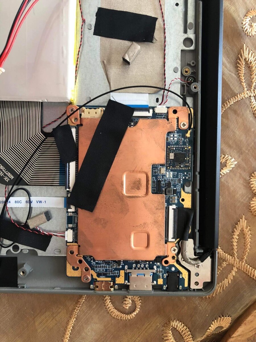

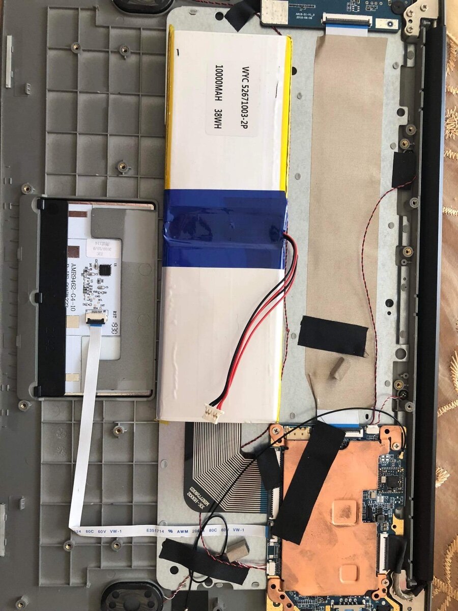

Ghost_Man2329 Δημοσ. 26 Μαΐου 2022 Μέλος Δημοσ. 26 Μαΐου 2022 Μπαταρία δεν έχει το συγκεκριμένο και μια μικρή πλακέτα που είναι όλα κολλημένα επάνω

Ghost_Man2329 Δημοσ. 27 Μαΐου 2022 Μέλος Δημοσ. 27 Μαΐου 2022 Όχι δεν έχει τέτοια πλακέτα είναι μικρή σαν του κινητού

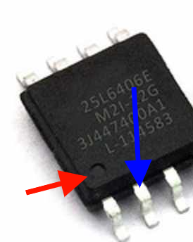

Dr_Pepper Δημοσ. 28 Μαΐου 2022 Δημοσ. 28 Μαΐου 2022 Απαντάς ελλιπώς πως να σε βοηθήσουμε; Ξαναρωτάω, ο υπολογιστής ανάβει κανονικά; δηλαδή δείχνει τιπότα η οθόνη; αν ναι τι; άλλη ερώτηση, εφόσον ανάβει γιατί δεν μπορείς να μπεις στο bios; πχ έβαλες κωδικό και τον ξέχασες; Τέλος λίγο που κοίταξα παραπάνω σε κάτι παρόμοια κινέζικα λαπτοπ με atom ο μόνος τρόπος για να τα κάνεις reset ειναι να κατεβάσεις το firmware τους και να το περάσεις σε μια κάρτα SD και να την βάλεις στο laptop. Η Quest όμως δεν βρήκα να το έχει κάπου διαθέσιμο το firmware οπότε η μόνη σου ελπίδα (εφόσον δεν ξέρω αν ανάβει η οθόνη και αν μπορείς να μπεις στο bios ή τι σου γράφει η οθόνη) είναι να τους πάρεις τηλέφωνο να τους πεις τι έγινε και ότι διάβασες απο κάπου ότι μπορεί να διορθωθεί αν κατεβάσεις το firmware και γιαυτό να τους ζητήσεις να στο στείλουν. Εναλλακτικά και με κάθε επιφύλαξη αν είσαι 100% απελπισμένος και δεν βρεις κανένα άλλο τρόπο τότε αυτό που μπορείς να κάνεις (προσεκτικά αν δεν είσαι μάστορας) βρες που ειναι το τσιπάκι του bios (απο φωτογραφίες που είδα νομίζω είναι κοντά στον επεξεργαστή σου) θα μοιάζει κάπως έτσι: Πρόσεξε την τελίτσα (κουκλάκι είτε χρωματισμένο είτε σκαλισμένο όπως στην φωτό και το υποδεικνύει το κόκκινο βέλος που έβαλα) αυτή δείχνει που ειναι το pin 1 εσύ θέλεις τώρα το pin2 (μπλέ βελάκι στην συγκεκριμένη φωτό) παίρνεις ένα καλώδιο πολύ λεπτό (για να μην ακουμπήσει γειτονικά pin) και ακουμπάς το pin2 με την γείωση (πχ την μεταλλική επιφάνεια μιας USB θύρας) ενδεικτικά: Το καλώδιο δεν πρέπει να ακουμπάει πουθενά αλλού πάνω στην πλακέτα εκτός απο το pin2 και ένα σημείο γείωσης πάνω στην πλακέτα (πχ την επιφάνεια του USB πορτ poy έδειξα με πράσινα βελάκια πιο πάνω) όταν το κάνεις αυτό (και χωρίς να αφαιρέσεις το καλώδιο) πάτα να ανοίξει το laptop Θα έχει γίνει reset στο bios τώρα και δεν χρειάζεται άλλο το καλώδιο μπορείς να το βγάλεις. EDIT: εννοείται θα έχει παρόμοια τσιπάκια πρέπει να ειναι ίδιο (χωρίς απαραίτητα να έχει γράμματα πάνω όμως) σε αναλογίες και να έχει 8 pins 4 απο την μία 4 απο την άλλη, αν δεν βρείς τέτοιο πάει να πει ότι ειναι άλλου τύπου ή άλλο τσιπ γενικά οπότε μην αποπειραθείς να κάνεις το απο πάνω.
manolis940 Δημοσ. 29 Μαΐου 2022 Δημοσ. 29 Μαΐου 2022 Στις 27/5/2022 στις 5:59 ΜΜ, Ghost_Man2329 είπε Αυτήν είναι η μητρική Φωτογραφία απ' τξν άλλη μεριά της πλακέτας ;
Ghost_Man2329 Δημοσ. 29 Μαΐου 2022 Μέλος Δημοσ. 29 Μαΐου 2022 (επεξεργασμένο) Λοιπόν σχετικά με αυτά που με ρώτησα συγνώμη για την καθυστέρηση όχι δεν μου βγάζει εικόνα καθόλου το λαπτοπ προσπάθησα αφαιρώντας την μπαταρία για ώρες αλλά τπτ Στις 28/5/2022 στις 5:52 ΠΜ, Dr_Pepper είπε Απαντάς ελλιπώς πως να σε βοηθήσουμε; Ξαναρωτάω, ο υπολογιστής ανάβει κανονικά; δηλαδή δείχνει τιπότα η οθόνη; αν ναι τι; άλλη ερώτηση, εφόσον ανάβει γιατί δεν μπορείς να μπεις στο bios; πχ έβαλες κωδικό και τον ξέχασες; Τέλος λίγο που κοίταξα παραπάνω σε κάτι παρόμοια κινέζικα λαπτοπ με atom ο μόνος τρόπος για να τα κάνεις reset ειναι να κατεβάσεις το firmware τους και να το περάσεις σε μια κάρτα SD και να την βάλεις στο laptop. Η Quest όμως δεν βρήκα να το έχει κάπου διαθέσιμο το firmware οπότε η μόνη σου ελπίδα (εφόσον δεν ξέρω αν ανάβει η οθόνη και αν μπορείς να μπεις στο bios ή τι σου γράφει η οθόνη) είναι να τους πάρεις τηλέφωνο να τους πεις τι έγινε και ότι διάβασες απο κάπου ότι μπορεί να διορθωθεί αν κατεβάσεις το firmware και γιαυτό να τους ζητήσεις να στο στείλουν. Εναλλακτικά και με κάθε επιφύλαξη αν είσαι 100% απελπισμένος και δεν βρεις κανένα άλλο τρόπο τότε αυτό που μπορείς να κάνεις (προσεκτικά αν δεν είσαι μάστορας) βρες που ειναι το τσιπάκι του bios (απο φωτογραφίες που είδα νομίζω είναι κοντά στον επεξεργαστή σου) θα μοιάζει κάπως έτσι: Πρόσεξε την τελίτσα (κουκλάκι είτε χρωματισμένο είτε σκαλισμένο όπως στην φωτό και το υποδεικνύει το κόκκινο βέλος που έβαλα) αυτή δείχνει που ειναι το pin 1 εσύ θέλεις τώρα το pin2 (μπλέ βελάκι στην συγκεκριμένη φωτό) παίρνεις ένα καλώδιο πολύ λεπτό (για να μην ακουμπήσει γειτονικά pin) και ακουμπάς το pin2 με την γείωση (πχ την μεταλλική επιφάνεια μιας USB θύρας) ενδεικτικά: Το καλώδιο δεν πρέπει να ακουμπάει πουθενά αλλού πάνω στην πλακέτα εκτός απο το pin2 και ένα σημείο γείωσης πάνω στην πλακέτα (πχ την επιφάνεια του USB πορτ poy έδειξα με πράσινα βελάκια πιο πάνω) όταν το κάνεις αυτό (και χωρίς να αφαιρέσεις το καλώδιο) πάτα να ανοίξει το laptop Θα έχει γίνει reset στο bios τώρα και δεν χρειάζεται άλλο το καλώδιο μπορείς να το βγάλεις. EDIT: εννοείται θα έχει παρόμοια τσιπάκια πρέπει να ειναι ίδιο (χωρίς απαραίτητα να έχει γράμματα πάνω όμως) σε αναλογίες και να έχει 8 pins 4 απο την μία 4 απο την άλλη, αν δεν βρείς τέτοιο πάει να πει ότι ειναι άλλου τύπου ή άλλο τσιπ γενικά οπότε μην αποπειραθείς να κάνεις το απο πάνω. Σε ευχαριστώ παρά πολύ για την απάντηση αυτό δεν το είχα βρει πουθενά θα το δοκιμάσω Μολις γυρίσω από την δουλειά ελπίζω να πετύχει Επεξ/σία 29 Μαΐου 2022 από Ghost_Man2329
