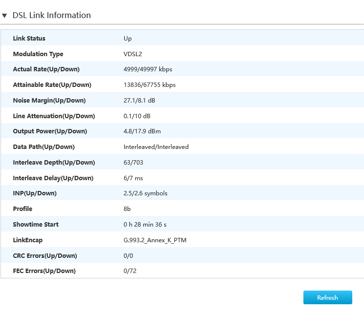

wintrow Δημοσ. 7 Ιουνίου 2022 Μέλος Δημοσ. 7 Ιουνίου 2022 Επανέρχομαι με follow-up για όποιον ενδιαφέρεται. Σήμερα ενεργοποιήθηκε η σύνδεση της Nova χωρίς πρόβλημα. Σε όλα τα speedtest πιάνω 45/4.5 με ping ~35. Δεν επαναπαύομαι ακόμα όμως, επειδή έχω διαβάσει ιστορίες ότι στην αρχή είναι ζάχαρη και μετά από κανά 10ήμερο μπλοκάρει το σύμπαν. Πάντως αν δεν αλλάξει τίποτα από τα προαναφερθέντα, πιάνω τριπλάσιο download και σχεδόν δεκαπλάσιο upload από την ADSL της Vodafone και με διαφορά τιμής 1,5€ στο συμβόλαιο. Δεν είναι κι άσχημο! 1

comfuzio Δημοσ. 10 Ιουνίου 2022 Δημοσ. 10 Ιουνίου 2022 Στις 7/6/2022 στις 12:27 ΜΜ, wintrow είπε Επανέρχομαι με follow-up για όποιον ενδιαφέρεται. Σήμερα ενεργοποιήθηκε η σύνδεση της Nova χωρίς πρόβλημα. Σε όλα τα speedtest πιάνω 45/4.5 με ping ~35. Δεν επαναπαύομαι ακόμα όμως, επειδή έχω διαβάσει ιστορίες ότι στην αρχή είναι ζάχαρη και μετά από κανά 10ήμερο μπλοκάρει το σύμπαν. Πάντως αν δεν αλλάξει τίποτα από τα προαναφερθέντα, πιάνω τριπλάσιο download και σχεδόν δεκαπλάσιο upload από την ADSL της Vodafone και με διαφορά τιμής 1,5€ στο συμβόλαιο. Δεν είναι κι άσχημο! Καλορίζικη! Απλά βλέπω δεν έχεις πολύ καλό attainable και στο λέω γιατί το εμπορικό τους μπορεί να σε καλέσει για να πας στα 100 ή 200mbps. Με αυτά που βλέπω, δεν πας για κανέναν λόγο στα 100(ή 200)! Το εμπορικό τους δεν κοιτάζει το attainable αλλά αν η εκάστοτε καμπίνα μπορεί να δώσει 100/200mbps οπότε όσο και να επιμένουν θα έλεγα να μην δεχτείς εκτός και αν θες να μπλέξεις για κάνα μήνα με τεχνικούς να πάνε και να έρχονται 1

geoavlonitis Δημοσ. 12 Ιουνίου 2022 Δημοσ. 12 Ιουνίου 2022 Στις 10/6/2022 στις 10:03 ΠΜ, comfuzio είπε Καλορίζικη! Απλά βλέπω δεν έχεις πολύ καλό attainable και στο λέω γιατί το εμπορικό τους μπορεί να σε καλέσει για να πας στα 100 ή 200mbps. Με αυτά που βλέπω, δεν πας για κανέναν λόγο στα 100(ή 200)! Το εμπορικό τους δεν κοιτάζει το attainable αλλά αν η εκάστοτε καμπίνα μπορεί να δώσει 100/200mbps οπότε όσο και να επιμένουν θα έλεγα να μην δεχτείς εκτός και αν θες να μπλέξεις για κάνα μήνα με τεχνικούς να πάνε και να έρχονται Δεν ειναι απο καμπινα, ειναι το profile 8b χωρις Vectoring απο Αστικο Κεντρο.
comfuzio Δημοσ. 12 Ιουνίου 2022 Δημοσ. 12 Ιουνίου 2022 9 ώρες πριν, geoavlonitis είπε Δεν ειναι απο καμπινα, ειναι το profile 8b χωρις Vectoring απο Αστικο Κεντρο. ναι σωστός! Ούτε καν που το κοίταξα!
