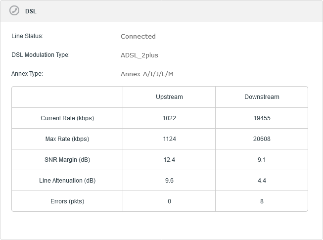

wintrow Δημοσ. 26 Μαΐου 2022 Δημοσ. 26 Μαΐου 2022 Καλησπέρα σε όλους, θα ήθελα τη βοήθειά σας γιατί δεν κατέχω καθόλου το θέμα με τις συνδέσεις. Είμαι συνδρομητής Vodafone πολλά χρόνια (από τη Cyta ακόμα) και είμαι σε πρόγραμμα 2play με 24άρα (+ απεριόριστα σταθερά + 300' κινητά) και οι ταχύτητες που πιάνω είναι σταθερά 14-15mbps συν το τραγικό <1mbps upload. Το router συγχρονίζει συνήθως στα 20000kbps, ενώ καμιά φορά μετά από αποσύνδεση κλειδώνει στα 11000 αλλά με 1-2 reboot επανέρχεται. Γενικά η γραμμή είναι σταθερή, εκτός και αν συνδεθούν παραπάνω συσκευές στο σπίτι και ειδικά άμα παίζει κανένα netflix στην τηλεόραση, τότε το pc χωλαίνει ακόμα και στο youtube. Γι' αυτό το λόγο, επειδή λήγει το συμβόλαιο με τη vodafone, είπα να δω τι άλλες επιλογές έχω. Ήξερα ότι δεν παίζει οπτική ίνα αλλά έστω vdsl θα ήμουν ικανοποιημένος. Λοιπόν, στην περιοχή μου η μόνη εταιρία που δίνει vdsl 50άρα είναι η Nova. Μου κάνει μεγάλη εντύπωση ότι καμία από τις άλλες 3 που επικοινώνησα (ούτε καν η cosmote) δεν είχε κάτι άλλο διαθέσιμο πέρα από 24άρα adsl και μόνο η Nova είχε 50άρα. Είναι λογικό αυτό; Με κάποιες παραπάνω ερωτήσεις που έκανα στο τοπικό κατάστημα Nova, μου είπαν πως είναι VDSL LE (δλδ από αστικό κέντρο, έμαθα μετά) και δεν ξέρω ποιο είναι το κοντινότερο αστικό κέντρο σε μένα - αν υποθέσω το κατάστημα του πάλαι ποτέ ΟΤΕ, τότε αυτό είναι άνετα 4-5 χλμ μακριά. Απ' ό,τι διάβασα σε διάφορα site στο ίντερνετ, αν το αστικό κέντρο είναι >800m μακριά, τότε άστο καλύτερα. Από την άλλη, όπως βλέπω στο λογαριασμό μου, έχω αριθμό βρόχου 21Β δλδ ήδη παίρνω από αστικό κέντρο και έχω decent γραμμή(;). Δεν ξέρω αν σχετίζονται τα δυο, γι' αυτό ζητώ βοήθεια. Σκέφτομαι πως όσο δεν έρχεται η οπτική στην περιοχή, είτε έχω adsl είτε vdsl, θα είναι προβληματικές. Μήπως να το υποστώ απλά με την 24άρα και να περιμένω μέχρι να φτάσει ίνα σε μένα; Φοβάμαι μην είναι καμία κοροϊδία της Nova τύπου "ναι σας έβγαζε 50άρα αλλά μετά από έλεγχο τελικά μπορούμε να σας δώσουμε μόνο 24άρα" (το έκανε η Cosmote στον γείτονά μου απέναντι), οπότε θα κάνω μια τρύπα στο νερό και πολύ κακό για το τίποτα. Ή να είναι μεν 50άρα αλλά να έχει τέτοιες απώλειες που να μην αξίζει (ελάχιστο 18 μου είπαν στο κατάστημα, που δεν είναι και καμιά τεράστια διαφορά από το τωρινό). Οι τιμές των προγραμμάτων είναι το τωρινό της Vodafone 18,60, VDSL Nova 23 και ADSL Nova 20 (δλδ σε περίπτωση που η Nova πουλάει παραμύθι, θα ξεμείνω πάλι με adsl απλά ακριβότερη).

jkoukos Δημοσ. 26 Μαΐου 2022 Δημοσ. 26 Μαΐου 2022 Πάντως με αυτά τα στοιχεία συγχρονισμού, μπορεί να πιάσει το 50άρι σε VDSL ή τουλάχιστον το 40άρι και φουλ 5άρι στο upload. Είμαι κι εγώ με σύνδεση από αστικό κέντρο και πριν σε ADSL είχα λίγο χειρότερα στοιχεία ενώ τώρα με VDSL πιάνω 42/5 και αν πειράξω το SNR, πάει καρφί 50/5. Αν υπάρξει τεχνικό θέμα πληρώνεις μόνον αν το πρόβλημα είναι στη εσωτερική εγκατάσταση της οικοδομής και ποτέ άλλοτε. Για τον λόγο αυτό λέμε ότι το πρώτο πράγμα που κοιτάμε είναι η σωστή δική μας εγκατάσταση. Πάντως ο φίλος δεν φαίνεται ότι θα έχει κάποιο θέμα σύμφωνα με τα στοιχεία που δείχνει. 1

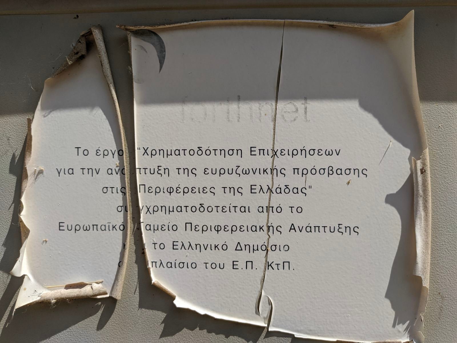

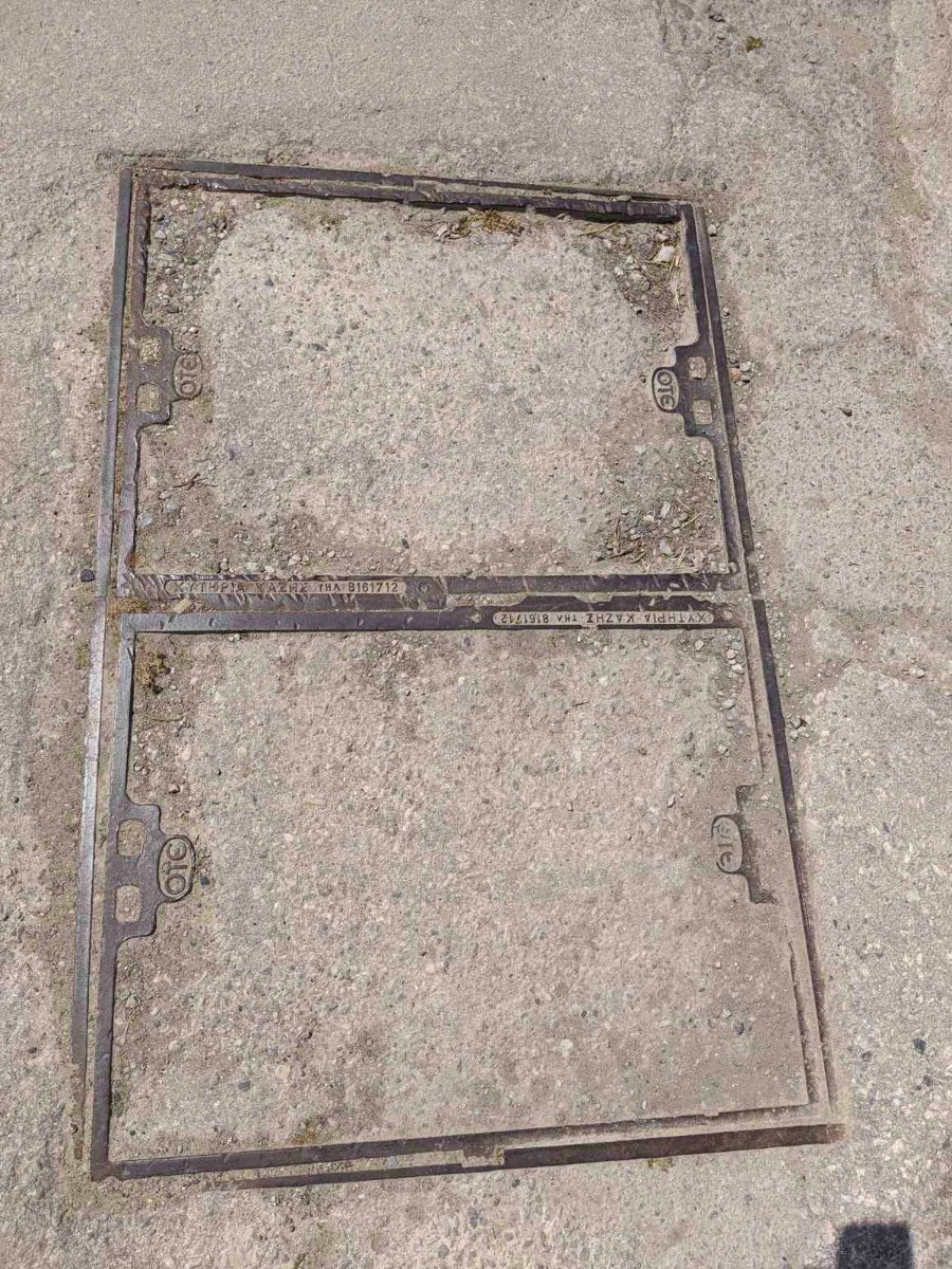

wintrow Δημοσ. 28 Μαΐου 2022 Μέλος Δημοσ. 28 Μαΐου 2022 Λοιπόν προσπάθησα να κάνω όλα αυτά που είπες, αλλά δυστυχώς δεν κατάφερα να βρω από πού έρχεται το καλώδιο του τηλεφώνου στο σπίτι και όλες οι (πανάρχαιες) κολόνες γύρω από το σπίτι δεν γράφουν τίποτα επάνω. Αλλά πήγα στην τοποθεσία του 1358 και μια εκ των δυο καμπινών (συγκεκριμένα η αριστερή) έχει πάνω κολλημένο χαρτί της forthnet, το επισυνάπτω. Αυτή η καμπίνα είναι όντως γύρω στα 300μ από μένα και στο δρόμο της επιστροφής προς στο σπίτι έχει κάτω στο δρόμο δυο φρεάτια ΟΤΕ όπως αυτό που έχω στη φωτό. Το ένα εκ των δυο είναι στα 50μ από το σπίτι και φαίνεται ότι έχει σκαμμένα που έρχονται προς εμένα. Οι υπάλληλοι στη Nova είναι γνωστοί μου δλδ δε θα μου πουλούσαν παραμύθι, εκτός κι αν είναι κάτι που δεν το ξέρουν ούτε οι ίδιοι (αν μπορεί να συμβεί αυτό). Να τους ρωτήσω αν όντως σκοπεύουν να μου δώσουν VDSL από το Α/Κ 1358; Όσον αφορά τα υπόλοιπα, ο ΟΤΕ δεν μου έδινε VDSL καθόλου. Και τέλος, όχι κανένας γείτονας δεν έχει VDSL, εγώ μάλλον θα κάνω το πρώτο βήμα.
