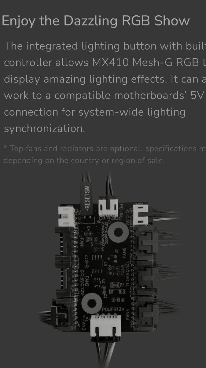

bonorov Δημοσ. 26 Μαΐου 2022 Μέλος Δημοσ. 26 Μαΐου 2022 4 ώρες πριν, ICE-T είπε από το να κάνεις πειράματα λύσε, δέσε προτιμότερο είναι να αγοράσεις μερικά Artic P12/P14 pwm,(δεν ξέρω αν ταιριάζουν στον RGB controller) αυτό που ακούς από τον ένα ανεμιστήρα είναι φυσιολογικό, σπάνια τα μαμά φανακια είναι άριστα. Αυτος είναι ο rgb controller.Θα ταιριάζει το fan που μου έστειλες;Εχει κάτι πολυ μικρα βύσματα που δεχτεί έχω ξαναδεί σε fans.
ICE-T Δημοσ. 26 Μαΐου 2022 Δημοσ. 26 Μαΐου 2022 (επεξεργασμένο) 37 λεπτά πριν, bonorov είπε Αυτος είναι ο rgb controller.Θα ταιριάζει το fan που μου έστειλες;Εχει κάτι πολυ μικρα βύσματα που δεχτεί έχω ξαναδεί σε fans. από οτι φαινεται στην φωτογραφία είναι 4pin οπότε λογικά παίζουν,δεν ξέρω αν υπάρχει συμβατότητα στον χρωματισμό βέβαια μαζί με τα άλλα,ρίξε και μια ματιά μήπως βρεις ίδιο φαν για να είσαι καλυμμένος 100% Επεξ/σία 26 Μαΐου 2022 από ICE-T
triplex1 Δημοσ. 26 Μαΐου 2022 Δημοσ. 26 Μαΐου 2022 4pin φαινεται οτι δεχεται , οπως και να 'χει πηγαινε σε Arctic οπως σε ειπε και ο ICE-T 1
bonorov Δημοσ. 26 Μαΐου 2022 Μέλος Δημοσ. 26 Μαΐου 2022 14 λεπτά πριν, ICE-T είπε από οτι φαινεται στην φωτογραφία είναι 4pin οπότε λογικά παίζουν,δεν ξέρω αν υπάρχει συμβατότητα στον χρωματισμό βέβαια μαζί με τα άλλα,ρίξε και μια ματιά μήπως βρεις ίδιο φαν για να είσαι καλυμμένος 100% 6 λεπτά πριν, triplex1 είπε 4pin φαινεται οτι δεχεται , οπως και να 'χει πηγαινε σε Arctic οπως σε ειπε και ο ICE-T Θα βγάλω άυριο που έχω χρόνο το ανεμιστηρακι από το κουτί να δω μήπως σε οριζόντια θέση δεν ακουγεται. Ειδάλλως θα παω σε Arctic όπως μου προτεινατε να τελειώνω.
triplex1 Δημοσ. 26 Μαΐου 2022 Δημοσ. 26 Μαΐου 2022 (επεξεργασμένο) 6 λεπτά πριν, bonorov είπε Θα βγάλω άυριο που έχω χρόνο το ανεμιστηρακι από το κουτί να δω μήπως σε οριζόντια θέση δεν ακουγεται. Ειδάλλως θα παω σε Arctic όπως μου προτεινατε να τελειώνω. Ο controller σου δεχεται και 3πινα και 4πινα , αν θ'αλλαξεις βαλε 4πινα και σκετα , rgb αν θες πετας και μια ledοταινια και τελειωνει η υποθεση , το airflow κοιτα πανω απ'ολα Επεξ/σία 26 Μαΐου 2022 από triplex1 1 1
ICE-T Δημοσ. 26 Μαΐου 2022 Δημοσ. 26 Μαΐου 2022 2 λεπτά πριν, triplex1 είπε Ο controller σου δεχεται και 3πινα και 4πινα , αν θ'αλλαξεις βαλε 4πινα και σκετα , rgb αν θες πετας και μια ledοταινια και τελειωνει η υποθεση , το airflow κοιτα πανω απ'ολα έχω την εντύπωση ότι δεν είναι pwm τα μαμά φανακια και δεν βλέπω πουθενά να υπάρχουν διαθέσιμα της ίδιας εταιρείας, οπότε aftermarket μόνο. 1
triplex1 Δημοσ. 26 Μαΐου 2022 Δημοσ. 26 Μαΐου 2022 Μόλις τώρα, ICE-T είπε έχω την εντύπωση ότι δεν είναι pwm τα μαμά φανακια και δεν βλέπω πουθενά να υπάρχουν διαθέσιμα της ίδιας εταιρείας, οπότε aftermarket μόνο. Ναι ετσι ειναι , απλα βαζουν για να πουλανε λεντακια και τρελα στον κοσμο και με πολυ χαμηλο cfm τα συγκεκριμενα αν θυμαμαι καλα , Arctic 4αδα σε pwm 3 εμπρος και 1 πισω και σωζεται η κατασταση και απο θορυβο και απο cfm Αυτα πρεπει να φοραει αν θυμαμαι καλα https://www.e-shop.gr/cougar-vortex-argb-vk-120-pwm-hdb-p-PER.587484 ή εδω , ενα απο τα δυο ειναι https://www.skroutz.gr/s/16258229/Cougar-Vortex-RGB-FCB-120.html 1
