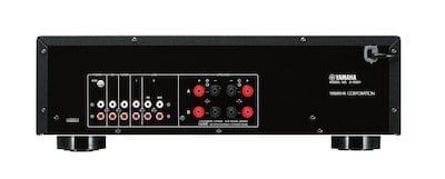

Dionisakos4 Δημοσ. 27 Μαΐου 2022 Μέλος Δημοσ. 27 Μαΐου 2022 1 λεπτό πριν, profile είπε Δικάναλος ενισχυτής - 4 ηχεία +100ευρώ σε σχέση με αυτό που έβαλα επάνω....
profile Δημοσ. 27 Μαΐου 2022 Δημοσ. 27 Μαΐου 2022 Το έβαλα μόνο για να δείξω πως θα συνδέσεις τα 4 ηχεία σου. Τι θα πάρεις και πόσα θα δώσεις δικό σου θέμα.
Dionisakos4 Δημοσ. 27 Μαΐου 2022 Μέλος Δημοσ. 27 Μαΐου 2022 27 λεπτά πριν, profile είπε Το έβαλα μόνο για να δείξω πως θα συνδέσεις τα 4 ηχεία σου. Τι θα πάρεις και πόσα θα δώσεις δικό σου θέμα. αααα οκ! Είδα κάποιοι έβαζαν στην ίδια θύρα 2 ηχεία. Από google...τώρα πόσο καλό είναι ή ... όχι ...δεν γνωρίζω. Γίνεται στο ίδιο "κόκκινο" να βάλω 2 ηχεία; Μπας και κόψω και άλλο το κόστος γιατί ηχεία + ενισχυτής θα φύγει πολύ...ήθελα κάτι οικονομικά.
