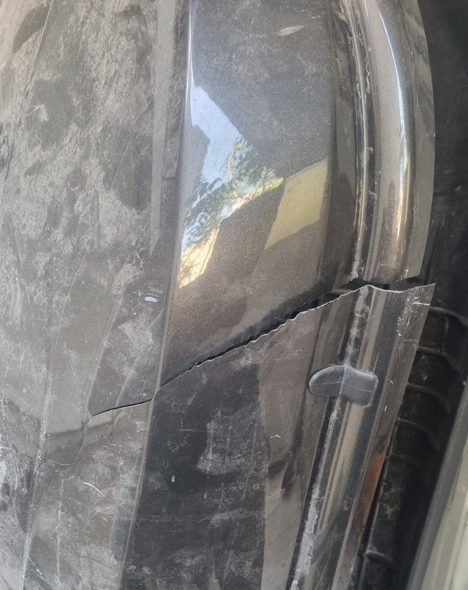

fysikos Δημοσ. 25 Μαΐου 2022 Δημοσ. 25 Μαΐου 2022 Καλησπέρα. πριν λιγες μέρες και μετά από δυνατό αέρα, έπεσε η μπαγκαζιερα οροφής με αποτέλεσμα να δημιουργηθεί το σπάσιμο που δείχνει η φωοτγραφία. Πως μπορώ να το επισκευάσω; Που μπορώ να απευθυνθω αν δεν γίνεται μόνος μου;
filarhos Δημοσ. 25 Μαΐου 2022 Δημοσ. 25 Μαΐου 2022 Κάνεις τρύπες 2-3 εκατοστά εκατέρωθεν του σπασίματος. Περνάς tyre up αντίστοιχου μεγέθους και κόβεις το υπόλοιπο (για λόγους ομορφιάς να το τερματίζεις από μέσα). Προσπαθείς να ακουμπήσουν οι δύο πλευρές όσο καλύτερα γίνεται. Μετά με μια κόλλα δύο συστατικών γεμίζεις πρώτα από έξω αφού έχεις βάλεις λίγο χαρτί κουζίνας από την μέσα πλευρά. Μόλις στεγνώσει γεμίζεις από μέσα και μουσκέυεις με κόλλα και χαρτί και το απλώνεις (όσο καύτερα απλωθεί τόσο πιο ομαλό θα είναι). Μόλις στεγνώσουν όλα με γυαλόχαρτο τρίβεις το εξωτερικό να φαίνεται λείο (η χρήση στόκου είναι προαιρετική). Καθαρίζεις με οινόπνευμα και περνάς primer για πλαστικά και μετά σπρέι με το χρώμα του πλαστικού (προαιρετικά βάφεις και από μέσα). Όσο πιο μικρές τρύπες και tyre up τόσο καλύτερο θα φαίνεται σε περίπτωση που δεν βάλεις κόλλα, αλλά θέλει περισσότερη δουλειά. Παράδειγμα επισκευής Υ.Γ. Εύκολο είναι αλλά έχει αναμονή να στεγνώσουν... 1

fysikos Δημοσ. 26 Μαΐου 2022 Μέλος Δημοσ. 26 Μαΐου 2022 Θα τα βαλω για να ενωθουν τα κομματια και μετα θα τα κοψω εντελως...ευχαριστω για τις συμβουλες
