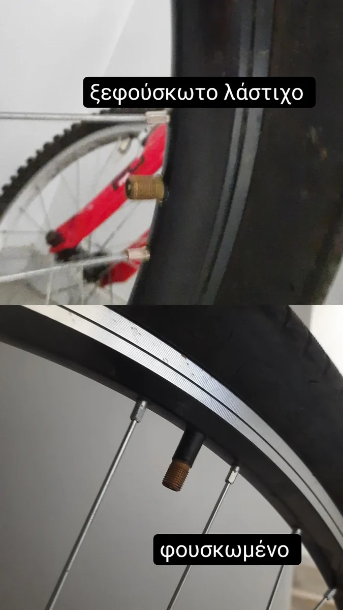

Stathistsor Δημοσ. 24 Μαΐου 2022 Δημοσ. 24 Μαΐου 2022 (Δεν ξέρω αν ειναι το κατάλληλο μερος στα forums, αν υπάρχει κάποιο πιο εξειδικευμένο μπορώ να απευθυνθώ εκεί)(δεν γνωρίζω ορολογίες) Όπως πηγα να φουσκωσω το πισω λαστιχο προσεξα οτι η τρόμπα πιέζει αυτή τη τρύπα που έχει το λάστιχο για να το φουσκωσεις και μπαίνει προς τα μέσα, γνωρίζει κανείς τι πρέπει να κάνω; μπορώ να ανεβάσω φωτογραφίες αν θελησει καποιος
vamvakoolas Δημοσ. 24 Μαΐου 2022 Δημοσ. 24 Μαΐου 2022 αν εχει στροφες η βαλβιδα της σαμπρελας μαλλον εχασες το δακτυλιο που τη συγκρατει. Μπορεις προσωρινα να παρεις το δακτυλιο απο το μπροστινο να κανεις τη δουλεια σου βιδωνοντας λιγες στροφες στη βαλβιδα. ΑΝ η βαλβιδα της σαμπρελας δεν εχει στροφες τοτε προσπαθησε με το χερι σου απο τη κατω μερια (που βαζεις τρομπα) να τη σπρωξεις οσο μπορεις προς τη τρομπα. Αφου φουσκωσει λιγο μετα θα ειναι πιο ευκολο. Μπορεις να βρεις και βιντεακια σχετικα 1
Stathistsor Δημοσ. 25 Μαΐου 2022 Μέλος Δημοσ. 25 Μαΐου 2022 21 ώρες πριν, vamvakoolas είπε αν εχει στροφες η βαλβιδα της σαμπρελας μαλλον εχασες το δακτυλιο που τη συγκρατει. Μπορεις προσωρινα να παρεις το δακτυλιο απο το μπροστινο να κανεις τη δουλεια σου βιδωνοντας λιγες στροφες στη βαλβιδα. ΑΝ η βαλβιδα της σαμπρελας δεν εχει στροφες τοτε προσπαθησε με το χερι σου απο τη κατω μερια (που βαζεις τρομπα) να τη σπρωξεις οσο μπορεις προς τη τρομπα. Αφου φουσκωσει λιγο μετα θα ειναι πιο ευκολο. Μπορεις να βρεις και βιντεακια σχετικα Ευχαριστώ πρώτα απ όλα για την απάντηση, γνωρίζεις πως μπορώ να βγάλω αυτό το μαύρο εξόγκωμα προς τα έξω; ή γενικότερα υπάρχει κάποιος τρόπος γιατί αυτό με το χερι το είχα δοκιμάσει και παλιότερα και δεν δούλεψε;
Ukforthemoment Δημοσ. 25 Μαΐου 2022 Δημοσ. 25 Μαΐου 2022 Δεν είναι απαραίτητα τόσο μακρύ όσο στο άλλο λάστιχο. H άκρη του λάστιχου της τρόμπας δεν πιάνει σφιχτά πάνω στην βαλβίδα;Τοτε μολις φουσκώσει θα βγει μονο του έξω.Επίσης μπορείς να πιέζεις το λάστιχο με το χέρι σου για να κάθεται ψηλά μέχρι να φουσκώσει.Αλλιώς γύρνα το λάστιχο έτσι ώστε να είναι κάτω η βαλβίδα.
StamTheMan Δημοσ. 25 Μαΐου 2022 Δημοσ. 25 Μαΐου 2022 Δε χρειαζεσαι δακτυλιο για να βγει,θα βγει με το φουσκωμα,αρκει να ειναι στο ιδιο υψος. Πιεσε το με το χερι σου για να βγει προς τα εξω και μετα φουσκωσε το.
