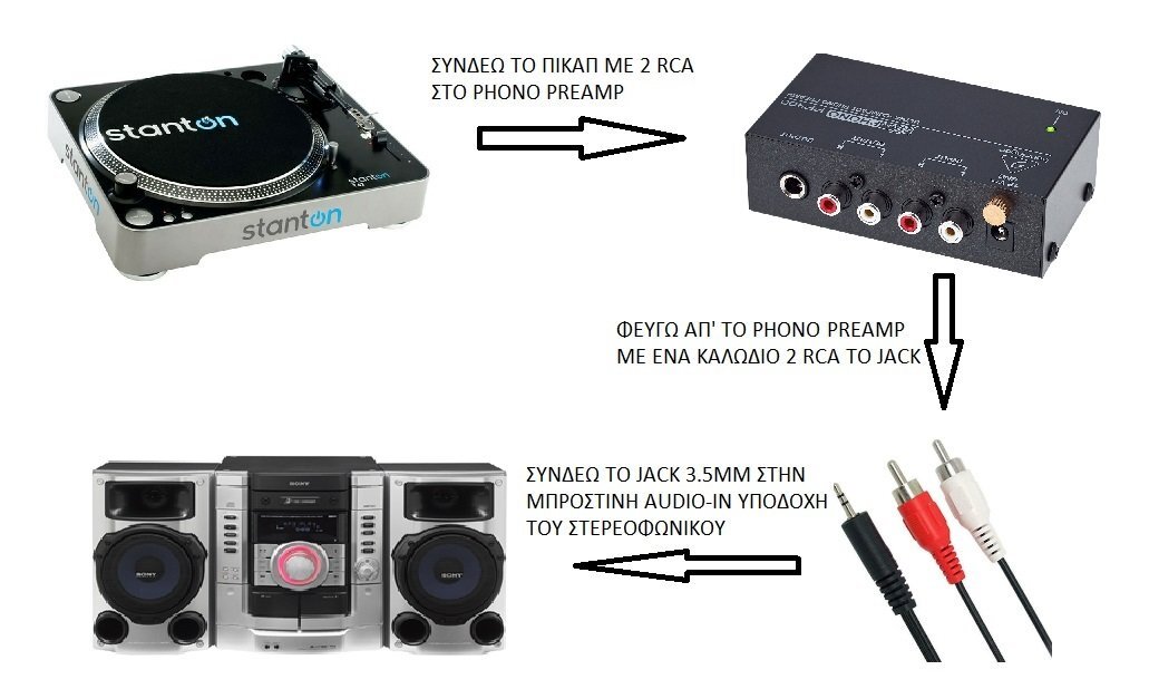

andrewmos93 Δημοσ. 23 Μαΐου 2022 Δημοσ. 23 Μαΐου 2022 Καλησπέρα, Ξέρει κανείς να μου πει αν θα βγει ήχος απ' το πικάπ στα ηχεία του στερεοφωνικού, με αυτό θα εδώ που έχω σχεδιάσει? Μην αγοράσω τσάμπα το Phono Preamp. Ευχαριστώ!
June Δημοσ. 23 Μαΐου 2022 Δημοσ. 23 Μαΐου 2022 Ναι θα βγει ήχος κανονικά. Για τα 20€ που κοστίζει το Behringer, είναι μια χαρά. 1
andrewmos93 Δημοσ. 23 Μαΐου 2022 Μέλος Δημοσ. 23 Μαΐου 2022 1 ώρα πριν, June είπε Ναι θα βγει ήχος κανονικά. Για τα 20€ που κοστίζει το Behringer, είναι μια χαρά. Σε ευχαριστώ πολύ φίλε μου! 1
andrewmos93 Δημοσ. 15 Ιουνίου 2022 Μέλος Δημοσ. 15 Ιουνίου 2022 Στις 23/5/2022 στις 3:39 ΜΜ, June είπε Ναι θα βγει ήχος κανονικά. Για τα 20€ που κοστίζει το Behringer, είναι μια χαρά. Καλημέρα, Ακόμα μία ερώτηση. Το καλώδιο της γείωσης που θα τραβίξω από το Behringer, καταλήγει κάπου? Επίσης, είναι απαραίτητο?
June Δημοσ. 16 Ιουνίου 2022 Δημοσ. 16 Ιουνίου 2022 Αν μαζί με τα RCA βγαίνει από το πικάπ και καλώδιο γείωσης, το βάζεις πάνω στο Behringer. Αλλιώς το αγνοείς! 1
