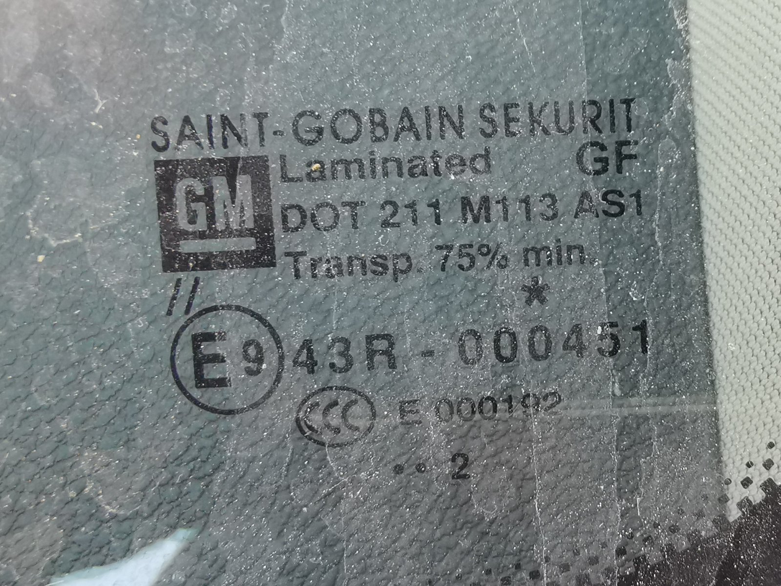

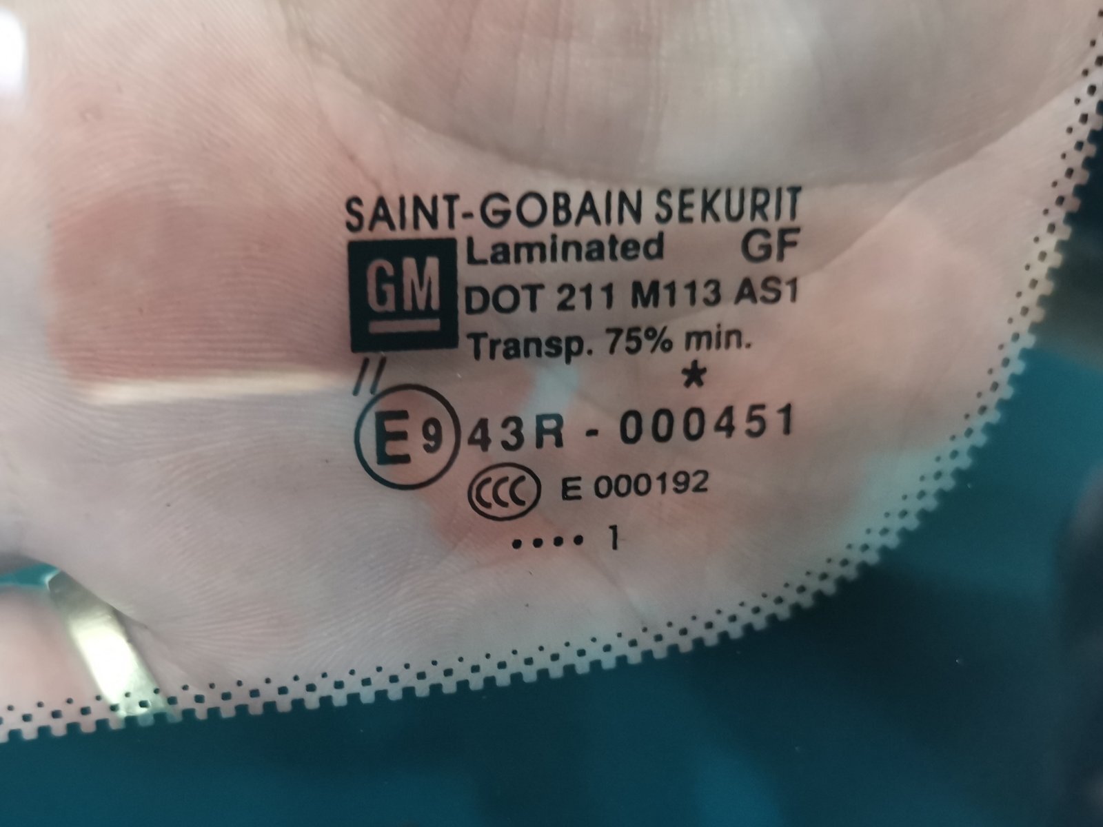

LLLEFTERIS Δημοσ. 27 Ιουνίου 2022 Μέλος Δημοσ. 27 Ιουνίου 2022 Σημερα μετα απο τοσο καιρο πηγα το αμαξι και το αφησα στον τζαμα γιατι ηρθε το τζαμι γραφει ακριβως τα ιδια που γραφει και το δικο μου μονο που κατω κατω εμενα ειχε δυο τελιτσες και τον αριθμο 2 (. . 2) αυτο εχει 4 τελιτσες και τον αριθμο 1 ( . . . . 1) Τι ειναι οι τελιτσες;
Nabuko Δημοσ. 27 Ιουνίου 2022 Δημοσ. 27 Ιουνίου 2022 19 λεπτά πριν, LLLEFTERIS είπε κατω κατω εμενα ειχε δυο τελιτσες και τον αριθμο 2 (. . 2) αυτο εχει 4 τελιτσες και τον αριθμο 1 ( . . . . 1) Τι ειναι οι τελιτσες; Mήνας και έτος κατασκευής. Το πρώτο είναι Φεβ του 12 και το δεύτερο Απρίλιος του 21 3
