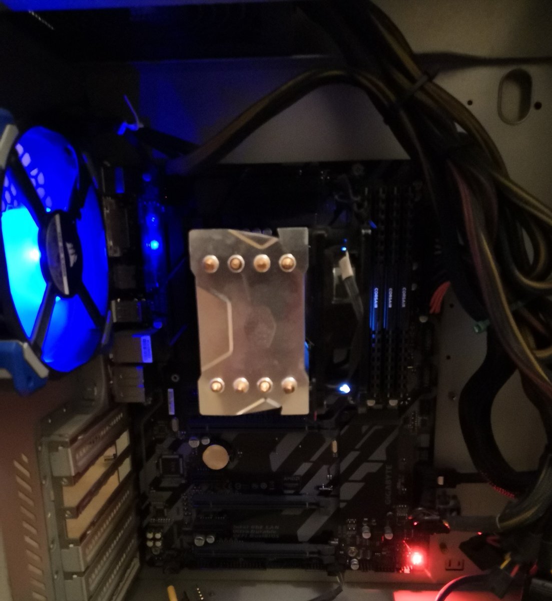

_Theo_ Δημοσ. 22 Μαΐου 2022 Δημοσ. 22 Μαΐου 2022 (επεξεργασμένο) Καλησπέρα. Έχω ένα σοβαρό πρόβλημα με την εκκίνηση του υπολογιστή. Το πρόβλημα είναι ότι μόλις πατάω το κουμπί για να ξεκινήσει, δεν ξεκινάει αλλά κάνει συνεχώς επανεκκίνηση από μόνο του! Μπαίνει δηλαδή σε ένα Loop συνεχών επανεκκινήσεων χωρίς να ακούγεται βέβαια το χαρακτηριστικό "μπιπ" που κάνει στην αρχή. Αυτό, είχε εμφανιστεί πριν από κάνα μήνα άλλες δύο φορές. Και τις δύο αναγκάστηκα να αφαιρέσω την μπαταρία της μητρικής για 15 λεπτά με την ελπίδα ότι θα λυθεί το πρόβλημα. Ενώ φαινομενικά είχε λυθεί, εμφανίστηκε πάλι σήμερα! Δεν ξέρω τι μπορεί να φταίει, μητρική, τροφοδοτικό, μνήμες ή κάτι άλλο; Το σύστημα είναι ένας i7-8700 πάνω σε μια μητρική Gigabyte Z370 HD3. Οι μνήμες είναι Corsair που τρέχουν στα 3600 MHz μέσω XMP. Τέλος, το τροφοδοτικό είναι και αυτό Corsair CX στα 600 Watt. Κάρτα γραφικών δεν υπάρχει, δουλεύω με την On Board. Οποιαδήποτε βοήθεια ευπρόσδεκτη!! Επεξ/σία 22 Μαΐου 2022 από _Theo_

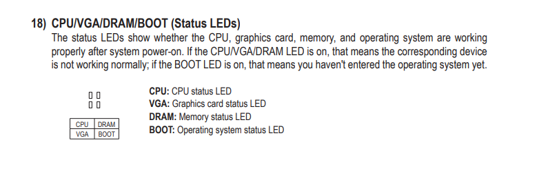

SabotazNic Δημοσ. 22 Μαΐου 2022 Δημοσ. 22 Μαΐου 2022 6 λεπτά πριν, _Theo_ είπε Αφαίρεσα όλα τα καλωδιάκια του Front Panel και έκανα το βραχυκύκλωμα. Ξεκίνησε, αλλά πάλι τα ίδια! Ποιο απο τα led ειναι αναμμενο, πριν ξεκινησει το restart? (τα leds ειναι οπως τα βλεπεις, δηλαδη το πανω αριστερα ειναι το cpu)
_Theo_ Δημοσ. 22 Μαΐου 2022 Μέλος Δημοσ. 22 Μαΐου 2022 5 λεπτά πριν, Aris_ είπε βγάλε το xmp στις μνημες και βαλε auto Το σκέφτηκα αλλά δεν είναι βλακεία να τρέχουν στα 2133; Επίσης στο site της μητρικής λέει ότι υποστηρίζει μέχρι 4000 (O.C.). 8 λεπτά πριν, SabotazNic είπε Ποιο απο τα led ειναι αναμμενο, πριν ξεκινησει το restart? (τα leds ειναι οπως τα βλεπεις, δηλαδη το πανω αριστερα ειναι το cpu) Πριν ξεκινήσει το restart κανένα. Μόλις κάνω το βραχυκύκλωμα, ανάβει για λίγο το λαμπάκι κάτω δεξιά (κόκκινο) καθώς και το κίτρινο LED του XMP. Μετά σβήνουν και πάλι restart...

SabotazNic Δημοσ. 23 Μαΐου 2022 Δημοσ. 23 Μαΐου 2022 ΑΝ αναβει το cpu, μετα σβηνει, μετα το dram, μετα σβηνει, μετα το vga, και σβηνει και αυτο, εισαι οκ απο αυτα τα 3. Αν αναβει το led του boot, σημαινει οτι ακομα δεν εχεις μπει σε Os. Οποτε, αναβει το led του boot και μετα κανει restart? bios προλαβαινεις να δεις? 3 λεπτά πριν, _Theo_ είπε Δεν γίνεται, στους non-K επεξεργαστές είναι όλα κλειδωμένα, μόνο XMP μπορώ να βάλω. oc δεν μπορεις να κανεις στους cpu, δεν νομιζω να μην μπορεις να ορισεις μια οποιαδηποτε τιμη στις ram. (Δεν ειχα ιντελ, δεν ξερω)

SabotazNic Δημοσ. 23 Μαΐου 2022 Δημοσ. 23 Μαΐου 2022 (επεξεργασμένο) 24 λεπτά πριν, _Theo_ είπε Πριν ξεκινήσει το restart κανένα. Μόλις κάνω το βραχυκύκλωμα, ανάβει για λίγο το λαμπάκι κάτω δεξιά (κόκκινο) καθώς και το κίτρινο LED του XMP. Μετά σβήνουν και πάλι restart... Την μητρικη την εχεις κλασικα τοποθετημενη (ορθια δηλαδη και οχι 90 μοιρες). Ρωταω, γιατι μολις εκανα restart το δικο μου pc και η συμπεριφορα των led ηταν cpu->dram->vga (πρωτη εικονα bios)-> boot (συνεχιζε εικονα bios) -> εσβησε το boot και εδειξε το κλασικο κυκλακι των windows. Αρα αν αναβει το κατω δεξια, περναει τους προηγουμενους ελεγχους πχ εδω βλεπεις την συμπεριφορα των led οταν ειχε βραχυκυκλωσει το front io port της μητρικης (υποψιν μητρικη γυρισμενη 90 μοιρες, οποτε πανω δεξια cpu led) Επεξ/σία 23 Μαΐου 2022 από SabotazNic
_Theo_ Δημοσ. 23 Μαΐου 2022 Μέλος Δημοσ. 23 Μαΐου 2022 7 λεπτά πριν, SabotazNic είπε Την μητρικη την εχεις κλασικα τοποθετημενη (ορθια δηλαδη και οχι 90 μοιρες). Ρωταω, γιατι μολις εκανα restart το δικο μου pc και η συμπεριφορα των led ηταν cpu->dram->vga (πρωτη εικονα bios)-> boot (συνεχιζε εικονα bios) -> εσβησε το boot και εδειξε το κλασικο κυκλακι των windows. Αρα αν αναβει το κατω δεξια, περναει τους προηγουμενους ελεγχους πχ εδω βλεπεις την συμπεριφορα των led οταν ειχε βραχυκυκλωσει το front io port της μητρικης (υποψιν μητρικη γυρισμενη 90 μοιρες, οποτε πανω δεξια cpu led) Έτσι είναι τοποθετημένη. Τη φώτο την πήρα λίγο πριν κάνει restart
SabotazNic Δημοσ. 23 Μαΐου 2022 Δημοσ. 23 Μαΐου 2022 (επεξεργασμένο) Η φωτο δεν βοηθαει στο να καταλαβω ποιο led ειναι αναμμενο. Ισως ενα βιντεο κατα την διαρκεια του bootloop να ειναι καλυτερο (οπως το δικο μου παραπανω). Επισης, στην 1η θεση, βλεπω διαφορετικη ram? Δοκιμασε να την αφαιρεσεις Επεξ/σία 23 Μαΐου 2022 από SabotazNic
