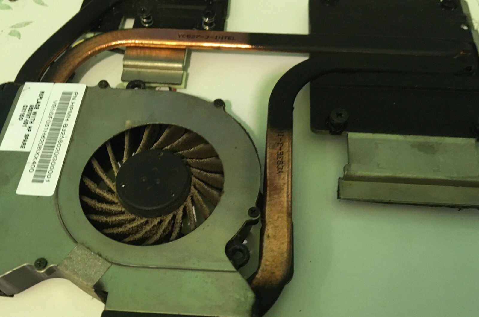

Greengreen Δημοσ. 22 Μαΐου 2022 Δημοσ. 22 Μαΐου 2022 Καλησπερα. Εχω στα χέρια μου και αυτό πλεον. Ανεβάζει θερμοκρασίες 50-55οC και κανει θορυβο το cooler. https://www.skroutz.gr/s/12388344/Powertech-PT-490-Thermal-Paste-3gr.html#reviews εχω αυτην. Και λεω να μην την βαλω, οχι οτι με χαλάει απλα το λαπτοπ αυτο εχει πολύ δύσκολο ανοιγμα. Οποτε σε 5 χρονια να μην το ξανανοιγω παλι. Να παρω την mx4 ή την ceramic2? επισης δεν εχω λυπαντικό για τον cooler αλλα εχω ενα νεο φτηνο κοολερακι replacement(για αυτο) απο αλι. Μπορω να ανεβασω φωτο. Τι να κανω να βαλω αλλο;

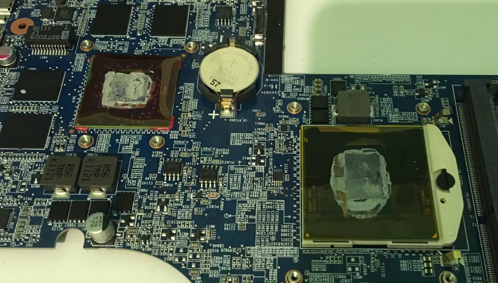

Greengreen Δημοσ. 24 Μαΐου 2022 Μέλος Δημοσ. 24 Μαΐου 2022 Πετσετα γιατι; Θα χύσει; Εχει πολυ δυσκολη συναρμολογηση παιδες εκατο καλωδιακια και βιδακια. Εχει πλαστικο διαφανες χοντρο καλυμα αναμεσα στην cpu και gpu. Τι ειναι αυτο; Το βγαζω ή οχι; εχω καινουργιο replacement κινεζικο στο cooler ή να βαλω αυτο; Να το πλυνω στην βρυση;
GATE123 Δημοσ. 24 Μαΐου 2022 Δημοσ. 24 Μαΐου 2022 (επεξεργασμένο) Την πετσέτα (άσπρη) την βάζω γιατί αν δεν την βάλω μπορεί να χάσω κάποια βίδα και να την ψάχνω. Εγώ την πρώτη φορά που το έκανα σε κάθε αποσυναρμολόγηση έβγαζα φωτογραφία για να μπορέσω μετά να το ξανά συναρμολογήσω. Οτι βγάζεις μετά το ξαναβάζεις. Αν ταιριάζει το cooler βάζεις το καινούριο. Αλλιώς το παλιό αλλά όχι να το πλύνεις 🤣 γιατί θα το καταστρέψεις. Με αυτό https://www.public.gr/product/computers-and-software/laptop-accessories/diafora-axesouar-laptop/katharistiko-cooling-spray-ewent-ew5616-200-ml/MRK1490248?gclid=Cj0KCQjwhLKUBhDiARIsAMaTLnHB8xQ3INAhH8bmmG8RoIyECa-akiAIcxn0QK54XOdTXuuSDtDuON0aAggOEALw_wcB θα κάνεις την δουλειά σου. Επίσης όπου βλέπεις παλιά πάστα με ένα πανάκι(όχι με χνούδια) και με ισοπροπυλικη αλκοολη την καθαρίζεις και μετά το σκουπίζεις με ένα στεγνό πανάκι. Θέλει προσοχή και υπομονή. Επεξ/σία 24 Μαΐου 2022 από GATE123
Greengreen Δημοσ. 24 Μαΐου 2022 Μέλος Δημοσ. 24 Μαΐου 2022 (επεξεργασμένο) @GATE123 Mε το πλαστικο τι κανω; Δειτε φωτο πανω στην cpu gpu Επεξ/σία 24 Μαΐου 2022 από Greengreen
GATE123 Δημοσ. 24 Μαΐου 2022 Δημοσ. 24 Μαΐου 2022 (επεξεργασμένο) Όχι δεν το βγάζεις. Αυτό εδώ στο κόκκινο που σου έχω είναι ο επεξεργαστής. Δεν το πειράζεις καθαρίζεις μόνο την πάστα. Επεξ/σία 24 Μαΐου 2022 από GATE123 1

Kthulhou Δημοσ. 26 Μαΐου 2022 Δημοσ. 26 Μαΐου 2022 βρες μια μεταχειρισμένη ίδια ή συμβατή, γιατί λογικά έχασες κ το BlueTooth, η κάρτα θα ναι combo εχω παλιες τέτοιες, αν είσαι Θεσνικη ή πέριξ, πες να σου χαρίσω μια, στείλε μια φωτό τι είχες κλπ οι παρακάτω - βάσει του service manual- είναι συμβατές για το μοντέλο σου (με intel cpu ?) μπορείς να βρεις μια με ΒΤ μαζί βάζεις μόνο τη μια κεραία, θα χάσεις σε απόσταση / δύναμη λήψης σήματος στο wifi AN το παλέψεις με μεγενθυτικό φακό και τσιμπιδάκι λεπτό κ μυτερό, από το καλώδιο μπορεί να βγει το κομμάτι της επαφής που λογικά ξήλωσες όλο το "κυκλικό" κούμπωμα από την πλακέτα κ έμεινε στο καλώδιο Atheros 9485GN 802.11b/g/n 1×1 WiFi and 3012 Bluetooth 4.0 Combo Adapter 655795-001 Broadcom 4313 802.11b/g/n 1×1 WiFi and 2070 Bluetooth 2.1+EDR Combo adapter (BT3.0+HS ready) 600370-001 Broadcom 4313 802.11b/g/n 1×1 WiFi Adapter 593836-001 Broadcom 4313GN 802.11b/g/n 1×1 WiFi and 20702 Bluetooth 4.0 Combo Adapter 657325-001 Ralink RT3090BC4 802.11b/g/n 1×1 WiFi and Bluetooth 2.1+EDR Combo Adapter (BT3.0+HS ready) 630705-001 Ralink 5390GN 802.11b/g/n 1×1 WiFi Adapter 630703-001 Στις 24/5/2022 στις 7:30 ΜΜ, GATE123 είπε Πάγκο δεν χρειάζεται .... Τραπέζι αυτό εννοώ.....
Greengreen Δημοσ. 26 Μαΐου 2022 Μέλος Δημοσ. 26 Μαΐου 2022 (επεξεργασμένο) 3 ώρες πριν, Kthulhou είπε βρες μια μεταχειρισμένη ίδια ή συμβατή, γιατί λογικά έχασες κ το BlueTooth, η κάρτα θα ναι combo εχω παλιες τέτοιες, αν είσαι Θεσνικη ή πέριξ, πες να σου χαρίσω μια, στείλε μια φωτό τι είχες κλπ οι παρακάτω - βάσει του service manual- είναι συμβατές για το μοντέλο σου (με intel cpu ?) μπορείς να βρεις μια με ΒΤ μαζί βάζεις μόνο τη μια κεραία, θα χάσεις σε απόσταση / δύναμη λήψης σήματος στο wifi AN το παλέψεις με μεγενθυτικό φακό και τσιμπιδάκι λεπτό κ μυτερό, από το καλώδιο μπορεί να βγει το κομμάτι της επαφής που λογικά ξήλωσες όλο το "κυκλικό" κούμπωμα από την πλακέτα κ έμεινε στο καλώδιο Atheros 9485GN 802.11b/g/n 1×1 WiFi and 3012 Bluetooth 4.0 Combo Adapter 655795-001 Broadcom 4313 802.11b/g/n 1×1 WiFi and 2070 Bluetooth 2.1+EDR Combo adapter (BT3.0+HS ready) 600370-001 Broadcom 4313 802.11b/g/n 1×1 WiFi Adapter 593836-001 Broadcom 4313GN 802.11b/g/n 1×1 WiFi and 20702 Bluetooth 4.0 Combo Adapter 657325-001 Ralink RT3090BC4 802.11b/g/n 1×1 WiFi and Bluetooth 2.1+EDR Combo Adapter (BT3.0+HS ready) 630705-001 Ralink 5390GN 802.11b/g/n 1×1 WiFi Adapter 630703-001 αυτό εννοώ..... ακριβώς αυτο επαθα. Ξεκολλησε ολο το σλοτ. Και εμεινε πανω. Πηγα να το βγαλω και χαλασα και το καλωδιο. μακαρι να ημουν θεσαλλονικη, θα σου εδινα και ανταλλαγη μια που εβαλα πανω και δεν την αναγνωρησε παρακαλω. Εβγαλε μηνυμα unsupported card. αλλα το μεγαλυτερο προβλημα ειναι το καλωδιο. Εχει γινει ζημια και νομιζω εχει στραβωσει ολο γιατι το πιεσα πανω στην νεα καρτα. Και δεν μπηκε ποτε. μεγενθυτικο φακο δεν δοκιμασα. Αν βρω ορεξη θα επανελθω, και με πολλα αν. Το δουλευω με etnernet και χρειαζομαι το wifi/bluetooth μονο αν πουληθει. 4 ώρες πριν, Kthulhou είπε είναι συμβατές για το μοντέλο σου (με intel cpu ?) Εχει intel i5 cpu δευτερης γενιας. Μ νομιζω. και καρτες γραφικων 2, ati radeon και intel hd. Επεξ/σία 26 Μαΐου 2022 από Greengreen
