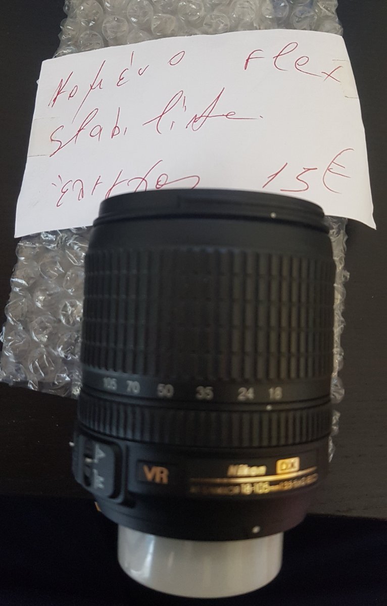

kanun_man Δημοσ. 21 Μαΐου 2022 Δημοσ. 21 Μαΐου 2022 Καλησπέρα. Ολίγον έως πολύ άσχετος με φακούς, θέλω τα φώτα σας. Είχα ένα θέμα με το φακό μου. Τον έστειλα στη nikon και μου είπαν ότι θέλει 285 ευρώ για να το φτιάξει, μετά τον έστειλα σε έναν ιδιώτη και μου λέει έχει κομμένο το stabilizer, μπορείς λέει να βγάζεις φωτογραφίες χωρίς κίνηση, αλλά με κίνηση φαίνονται θολές, γενικά οι φωτογραφίες πλέον έχουν θέμα κυρίως αν κάνεις zoom. Μου ζήτησε 160 ευρώ. Υπάρχει περίπτωση να μπορώ να βρω το ανταλλακτικό και αν αξίζει να το φτιάξω ή να την πουλήσω σε κάποιον που ξέρει τι να κάνει? Αξίζει γενικά να ασχοληθώ ή το κόστος είναι όντως τόσο υψηλό? 1

Dr_73 Δημοσ. 22 Μαΐου 2022 Δημοσ. 22 Μαΐου 2022 Απόλυτα σωστό αυτό που λέει ο Μπάμπης. Αν με το vr off λειτουργεί , δεν ασχολείσαι . Τον δουλεύεις με κλειστή σταθεροποίηση ! 3
udroxoos Δημοσ. 22 Μαΐου 2022 Δημοσ. 22 Μαΐου 2022 Εφόσον δηλώνεις λίγο έως πολύ άσχετος με φακούς, η ουσία όλη είναι η εξής: Αν φωτογραφίζεις μόνο με ντάλα ήλιο τότε δεν το χρειάζεσαι (απαραίτητα). Μπορείς να κάνεις μια δοκιμή να δεις αν θα βγει σωστή φωτογραφία (με ντάλα μόνο είπαμε) και τον κρατάς. Επειδή όμως το παραπάνω σενάριο δεν παίζει (να φωτογραφίζεις μόνο Αύγουστο στις 11:00πμ), αν μπορείς δώστον και πάρε κάποιον άλλο με σταθεροποίηση. Για να συνεννοηθούμε -μιας και το αντικείμενο σου είναι άγνωστο- το να ακούς ότι δεν χρειάζεσαι VR σε φακό με ελάχιστο f/3.5 είναι σα να σου λένε πως περιττεύει το AC στο αμάξι το κατακαλόκαιρο στην Αθήνα. Κι ότι αν σου χαλάσει δεν χρειάζεται να το φτιάξεις γιατί πάλι θα ξαναχαλάσει και μπορείς να οδηγείς και δίχως... 1
highpriest Δημοσ. 22 Μαΐου 2022 Δημοσ. 22 Μαΐου 2022 23 ώρες πριν, babisskg είπε Μαζί με την καλησπέρα μου , ο φακός τον οποίο είχα δουλέψει παλιά πάνω σε μία D90 με εξαιρετικά αποτελέσματα είναι αρκετά αξιόλογος . Φυσικά και τον δούλευα με το VR εκτός χωρίς ποτέ να έχω ζητήματα με την ευκρίνεια στην εικόνα . Αυτό που περιγράφετε έχει να κάνει με το VR και όχι με τον φακό αυτό καθεαυτό , ο οποίος σαφώς μπορεί να λειτουργεί κανονικά . Το VR είναι χαλασμένο και όχι ο φακός . Σίγουρα η επισκευή του VR είναι ακριβή υπόθεση . Τόσο κάνει για να επισκευαστεί , όσο για το αν αξίζει η επισκευή του σε τέτοιον φακό , είναι εύκολο να το καταλάβει ο καθένας . Θα σταθώ λίγο στην αγορά ενός όμοιου μεταχειρισμένου , μόνο και μόνο για να αποκτήσω έναν άλλο που να λειτουργεί το VR και το οποίο κάποια στιγμή θα χαλάσει κι' έτσι θα έχω δύο ίδιους φακούς με χαλασμένο VR !!!!!!!!!! Ξεχνάτε το VR λοιπόν και λειτουργείτε τον φακό κανονικά , χωρίς αυτό . Κανένα πρόβλημα απολύτως . Εναλλακτικά , αν δεν θέλετε να τον κρατήσετε και για όποιον λόγο , τον προσφέρετε για πώληση ως μεταχειρισμένο σε μία τυπική τιμή και τέλος . Κανένας φακός μου δεν έχει ενσωματωμένο VR ...... ψέματα , έχει ο 18 - 55 το οποίο δεν λειτουργώ ποτέ , αλλά δεν με ενδιαφέρει η ύπαρξη τέτοιου χαρακτηριστικού επάνω σε φακό , έτσι κι' αλλιώς . Μπάμπη, ο φίλος δηλώνει άσχετος με το αντικείμενο. Δηλώνει και ο ίδιος πως οι φωτογραφίες στις οποίες ζουμάρει βγαίνουν κουνημένες. Καταλαβαίνεις πως δεν ξέρει ούτε τα βασικά ώστε να φέρει τον φακό στα μέτρα του. Ούτε iso, ούτε reciprocal rule, ούτε τίποτα. Κι ο φακός είναι τύπου κιτ που ξεκινάει απο f3,5. Άλλο handicap κι εκεί... Πιστεύεις όντως πως να δουλεύει χωρίς το VR (ενώ έχει την δυνατότητα να το έχει με πολύ χαμηλό κόστος) είναι η καλύτερη λύση για το φωτογραφικό του επίπεδο; Προσωπικά θεωρώ πως κάποιος άσχετος χρειάζεται όλη την βοήθεια που μπορεί να πάρει απο το εργαλείο του, για να αγαπήσει την φωτογραφία και να μην την παρατήσει απογοητευμένος. 1
