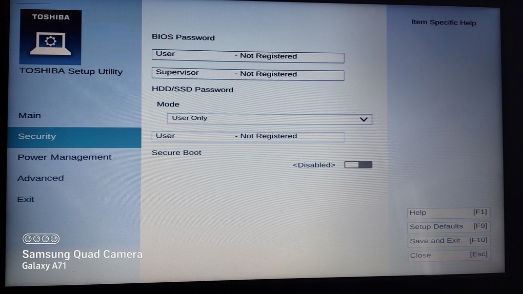

micos000 Δημοσ. 27 Μαΐου 2022 Δημοσ. 27 Μαΐου 2022 3 ώρες πριν, Γιάννης Platano είπε Με 10αρια ξεκιναει ομως. Με 7 ξεκιναει φορτωνει αρχεια και μετα κολλαει στο windows starting Το ιδιο κανει και με cd με windows 7 Φοβαμαι οτι και να αλλαξω δισκο θα κανει τα ιδια . Στο system configuration στο advanced τι εχει; Θα στο ξαναπώ. Άσε τα 7. Βάλε έναν 120αρι ssd (από μένα intenso high 120 ή a data 120) και βάλε 8.1 1
Γιάννης Platano Δημοσ. 27 Μαΐου 2022 Μέλος Δημοσ. 27 Μαΐου 2022 (επεξεργασμένο) 2 ώρες πριν, micos000 είπε Στο system configuration στο advanced τι εχει; Θα στο ξαναπώ. Άσε τα 7. Βάλε έναν 120αρι ssd (από μένα intenso high 120 ή a data 120) και βάλε 8.1 Γιατι 8.1 και οχι 7 ? Ειναι πιο ελαφρυα ? Εχει οτι εβλα σαν φωτογραφια στο advanced. Επεξ/σία 27 Μαΐου 2022 από Γιάννης Platano

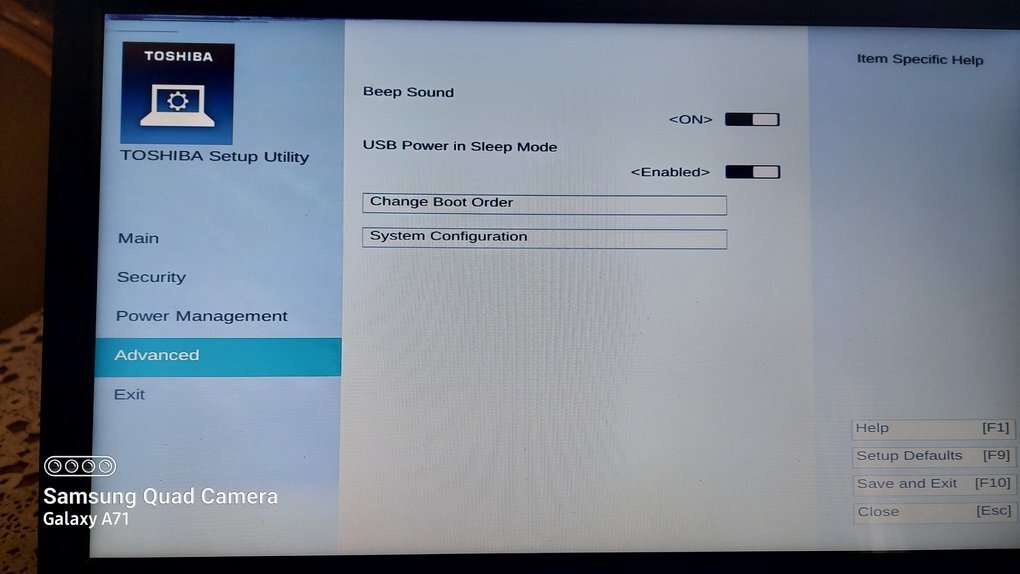

vagelis2019 Δημοσ. 27 Μαΐου 2022 Δημοσ. 27 Μαΐου 2022 47 λεπτά πριν, Γιάννης Platano είπε Εχει οτι εβλα σαν φωτογραφια στο advanced. Πάτα στο στο advanced - - >system configuration να δούμε επιλογές

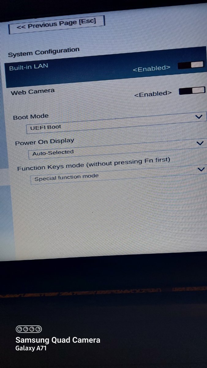

Γιάννης Platano Δημοσ. 27 Μαΐου 2022 Μέλος Δημοσ. 27 Μαΐου 2022 31 λεπτά πριν, vagelis2019 είπε Πάτα στο στο advanced - - >system configuration να δούμε επιλογές
vagelis2019 Δημοσ. 27 Μαΐου 2022 Δημοσ. 27 Μαΐου 2022 Είσαι σε uefi Mode μπορεί τα 7αρια να δουλέψουν σε mbr - legacy Mode.. Αλλά πρέπει να περάσεις σε φλασακι τα 7αρια να επιλέξεις στο rufus <mbr> partition sceme Target system < bios csm> Μετά μπαίνεις στο bios και αλλάζεις εκεί που λέει boot mode σε csm η legacy.. Και μετά βάζεις το φλασακι και bootaris τo Windows setup.. Μετά αλλάζεις το partition table σε mbr από GTP όπως στο video.. Και πάλι δεν είναι σίγουρο ότι θα δουλέψει...
micos000 Δημοσ. 27 Μαΐου 2022 Δημοσ. 27 Μαΐου 2022 2 ώρες πριν, Γιάννης Platano είπε Γιατι 8.1 και οχι 7 ? Ειναι πιο ελαφρυα ? Δεν είναι όσο τα 7 αλλά είναι πιο ενημερωμένα και πιο ελαφρυά από τα 10. Το κακό με τα 7 είναι ότι αν αρχίσουν να κόβουν την υποστήριξη οι browsers θα έχεις θεματάκια μετά. 2 ώρες πριν, Γιάννης Platano είπε Εχει οτι εβλα σαν φωτογραφια στο advanced. Αμ, δεν τα είχες όλα.!
