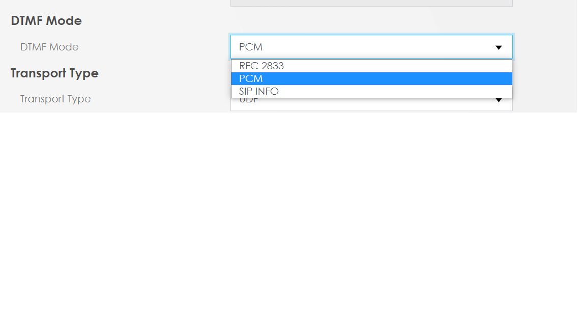

Η ρυθμιση αυτη ειναι στο VoIP->SIP->SIP Service Provider και μετα κανεις Modify το ''Wind'' και ανοιγεις ολες τις ρυθμισεις με το βελακι κατω αριστερα

Ευχαριστω για την απαντηση! Μήπως γνωρίζεις ποια ρυθμιση ειναι σχετική με τόνο dtmf να μην αρχίσω να τα σκαλίζω όλα?

Δοκιμασε, δεν ξερω τι θα σου δουλεψει. For the record, το VoIP κανει register και με τις τρεις ρυθμισεις οπότε δε θα μεινεις χωρις τηλεφωνο

Λοιπων σε PCM mode ο τόνος βελτιώθηκε δεν ειναι 100% οκ γιατι τον ακούω 2 φορες αντί 4 που ήταν πριν. Ομως τώρα απάντησε κανονικα ο συναγερμός!  Να το ψάξω να δοκιμάσω και το SIP INFO?

Και σε slip info δουλεύει απλα οπως και στο PCM όταν πατάω έναν αριθμό ακούω κανονικά τον τόνο και ξανά πολυ ελαφρά μια επανάληψη στο βάθος. Το θέμα ειναι ότι βρηκα λύση!
