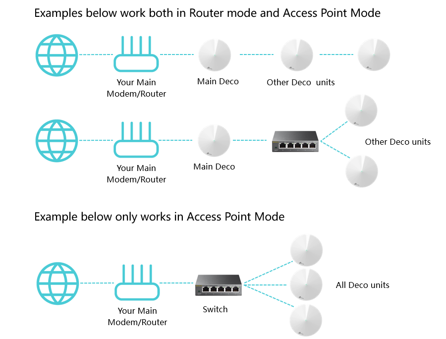

Kaboomzer Δημοσ. 10 Ιουνίου 2022 Δημοσ. 10 Ιουνίου 2022 Λοιπόν να κάνω και γω την ερώτησή μου. Στο σπίτι έχω δομημένη καλωδίωση σε όλα τα δωμάτια με Gb Ethernet που καταλήγουν σε κεντρικό σημείο που βρίσκεται το ρούτερ του οποίου το wifi είναι μόνιμα απενεργοποιημένο επειδή το σημείο είναι σε αποθήκη με μπόλικο μπετό γύρω γύρω και δεν πιάνει καθόλου καλά. Αντ αυτού έχω 2 access points ενσύρματα σε κάποια σημεία του σπιτιού τα οποία όμως δεν καλύπτουν καλά όλο το σπίτι. Τώρα μάλιστα θέλω να βάλω και κάποιες wifi ip cameras και είναι σε δύσκολα σημεία. Σκέφτομαι να βάλω 2,3 deco m4 , αλλά θέλω να τα συνδέσω ως acces points με ethernet. Όχι όμως με ethernet μεταξύ τους, αλλά με το κεντρικό ρούτερ. Απ ότι κατάλαβα σετάρω όλα τα deco στο σημείο που τα θέλω βάζοντας το πρώτο ως ρούτερ και μετά επιλέγω από την εφαρμογή access point. Έτσι όμως παραμένουν ασύρματα. Μετά απλώς τα συνδέω στο ethernet και τελείωσα; Δεν έχω βρει κάποιες οδηγίες γι αυτό εκτός από την παρακάτω εικόνα. Όποια βοήθεια δεκτή.
NeCrOmAnCeR19 Δημοσ. 10 Ιουνίου 2022 Δημοσ. 10 Ιουνίου 2022 βαλτα ολα στις θεσεις που θελεις κατευθειαν μεσω ethernet και μετα ενα ενα θα τα βαζεις στην εφαρμογη. Οπως δηλαδη σου δειχνει και το σχέδιο στην τελευταια κατω κατω εικόνα σαν access point

Kaboomzer Δημοσ. 11 Ιουνίου 2022 Δημοσ. 11 Ιουνίου 2022 Επανερχομαι καθώς συναντησα προβλήματα. Εχω 2 deco. Τα συνδεσα οπως ειπες αλλα το δεύτερο νομιζει πως το main router με το οποιο συνδεεται ενσύρματα ειναι client και προσπαθεί να του δώσει ιντερνετ που παιρνει ασυρματα απο το πρώτο deco με αποτελεσμα να γινεται χαμος και να κανουν μετά απο 1 λεπτο reset μονα τους. Οταν δεν συνδέω το 2ο με ethernet ολα πανε καλά. Καμιά ιδέα πριν στειλω email στην tplink για να μου πουν το σωστο τρόπο συνδεσης ως wired access points?

Kaboomzer Δημοσ. 12 Ιουνίου 2022 Δημοσ. 12 Ιουνίου 2022 (επεξεργασμένο) Εντάξει παιδιά το προβλημα ηταν με το d-link switch που υπηρχε μετα το main router. Απ ότι φαίνεται εχουν ασυμβατότητα με τα deco. Μολις τα καρφωσα απευθείας πανω στο ρούτερ δούλεψαν οπως πρέπει. Ευχαριστώ ολους για τις προτάσεις. Επεξ/σία 12 Ιουνίου 2022 από Kaboomzer
poulinos Δημοσ. 2 Ιουλίου 2022 Δημοσ. 2 Ιουλίου 2022 Στις 10/6/2022 στις 7:52 ΠΜ, Kaboomzer είπε Λοιπόν να κάνω και γω την ερώτησή μου. Στο σπίτι έχω δομημένη καλωδίωση σε όλα τα δωμάτια με Gb Ethernet που καταλήγουν σε κεντρικό σημείο που βρίσκεται το ρούτερ του οποίου το wifi είναι μόνιμα απενεργοποιημένο επειδή το σημείο είναι σε αποθήκη με μπόλικο μπετό γύρω γύρω και δεν πιάνει καθόλου καλά. Αντ αυτού έχω 2 access points ενσύρματα σε κάποια σημεία του σπιτιού τα οποία όμως δεν καλύπτουν καλά όλο το σπίτι. Τώρα μάλιστα θέλω να βάλω και κάποιες wifi ip cameras και είναι σε δύσκολα σημεία. Σκέφτομαι να βάλω 2,3 deco m4 , αλλά θέλω να τα συνδέσω ως acces points με ethernet. Όχι όμως με ethernet μεταξύ τους, αλλά με το κεντρικό ρούτερ. Απ ότι κατάλαβα σετάρω όλα τα deco στο σημείο που τα θέλω βάζοντας το πρώτο ως ρούτερ και μετά επιλέγω από την εφαρμογή access point. Έτσι όμως παραμένουν ασύρματα. Μετά απλώς τα συνδέω στο ethernet και τελείωσα; Δεν έχω βρει κάποιες οδηγίες γι αυτό εκτός από την παρακάτω εικόνα. Όποια βοήθεια δεκτή. Επέκταση γενικοτερα σε λειτουργεια access point δεν υπαρχει Main deco.Ολα ειναι το ιδιο δηλαδη access points. δεν κανουν routing δεν κανουν nat .μονο access points και ολα τα αλλα τα κανει το modem router του παροχου
