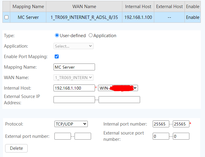

Έχω δοκιμάσει τα πάντα στο να το καταφέρω να δουλέψει αλλα δεν εβγαλα ποτέ άκρη. Το router μου ειναι ενα Huawei DN8245V-52. Θέλω απλα να hostάρω ενα server σε παιχνίδι (minecraft) το εχω ξανακάνει σε έναν φιλο μου που είχε cosmote με ote speedport και δουλευε κανονικοτατα. Αν ξερεις κανένας να βοηθήσει πείτε μου. Εχω δοκιμάσει να τροποποιήσω το External port number και το External source port number.

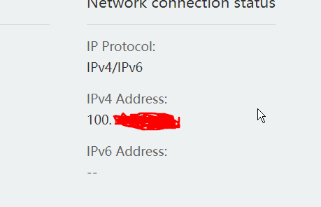

Καλησπέρα, δες το Huawei τι IP παίρνει στο WAN, αν είναι τύπου 100.Χ.Υ.Ζ τότε δεν θα παίξει το port forward. Θα πρέπει να μιλήσεις με τον πάροχο σου και να σε βγάλει εκτός CGN (Carrier Grade NAT).
ή να δει αν η ip του ειναι διαφορετικη στο router απο οτι στο whatismyipaddress
Ναι δεν matchαρει η ip και ξεκιναει με 100  😅. Αρα μαλλον θα επικοινωνήσω με την Wind
ναι ζητα να σε βγαλουν απο cgnat.
