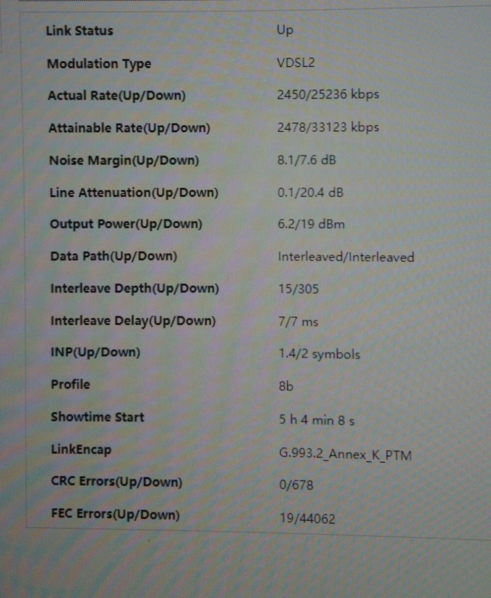

georgerapp Δημοσ. 16 Μαΐου 2022 Δημοσ. 16 Μαΐου 2022 Καλησπέρα , πρόσφατα άλλαξα πάροχο , είχα σύνδεση μεχρι 24 adsl . Μου ειπαν απο nova σας εχουμε 50αρα vdsl . Ξεκίνησα. Έχω μέχρι 21 mps κ φυσικά το τηλέφωνο δουλεύει κ εκτός router , όπως πάντοτε , οχι σαν vdsl . Αν κλείσω το router συνεχίζω να εχω τηλέφωνο . Τι παίζει ; Ποσο με κορόιδεψαν ; Ποσο με ξεφτιλισαν ; Ειμαι ακομα adsl ;

georgerapp Δημοσ. 16 Μαΐου 2022 Μέλος Δημοσ. 16 Μαΐου 2022 Την ταχύτητα για αρχή κ μετά γεννήθηκε η απορία . Δεν έχω μιλήσει ακόμα μαζι τους γιατι δεν ξερω τι να τους πω . Διαφωτισε με λιγο αν μπορείς. Γίνεται να εχω vdsl κ να δουλεύει το τηλέφωνο δίχως router ; Κ γιατι μου είπαν 50αρα ;
jkoukos Δημοσ. 16 Μαΐου 2022 Δημοσ. 16 Μαΐου 2022 Καταρχήν παίρνεις σύνδεση από το μακρινό αστικό κέντρο και όχι από νέα υπαίθρια FTTC καμπίνα. Οπότε ανάλογα την απόσταση που έχεις από αυτό, μπορεί να είναι φυσιολογικός ο συγχρονισμός. Βέβαια έχει αρκετά σφάλματα που μπορεί να οφείλονται σε καλωδιακό θέμα, είτε δικό σου εσωτερικό είτε στο καλώδιο που έρχεται στην οικοδομή. Σε ποια περιοχής είσαι και γνωρίζεις αν υπάρχουν νέες καμπίνες FTTC; Σε ADSL τι συγχρονισμό είχες; Από το αστικό κέντρο συνήθως όλοι οι πάροχοι εκτός της Cosmote δίνουν PSTN τηλεφωνία και όχι VoIP. 1

georgerapp Δημοσ. 16 Μαΐου 2022 Μέλος Δημοσ. 16 Μαΐου 2022 Το σπίτι ειναι απο ανακαίνιση , δηλαδή έχει καινούργιες καλωδιώσεις . Καθως επίσης εχω ethernet σε καθε μπριζα σε καθε δωμάτιο . Ενσυρματα δηλαδή βάζω συσκευη κ οχι πανω στο router . Ενδεχομένως εξω απο το σπίτι πια να υπαρχει θέμα παλαιότητας καθότι ποτε κ κανενας δεν εσκαψε στομ δρομο μου . Δεν ξερω αν σας βοηθάω με το ότι ποτε δεν εσκαψαν οπως πχ σε άλλες οδούς που ξέρω . Κερατσίνι Λεωφόρος Σαλαμίνος. Έχω μπερδευτεί. Υπάρχει vdsl κ το τηλέφωνο όχι πάνω στο router ; Στην προηγουμενη σύνδεση ήμουν όντως adsl κ επιανα 12 mps vodafone . Όταν λοιπόν μου ειπαν θα πέσει λόγο αλλαγής , μου ειπαν δεν θα εχω internet κ τηλέφωνο. Οντως δεν ειχα internet αλλά τηλέφωνο απλα ειχα , μεχρι που εβαλα το router τους κ ειχα κ internet . Μπερδεύτηκα !!!!! Υβρίδιο εχω ;

jkoukos Δημοσ. 16 Μαΐου 2022 Δημοσ. 16 Μαΐου 2022 To ότι έχεις νέα τηλεπικοινωνιακή εγκατάσταση στο διαμέρισμα, δεν συνεπάγεται ότι η συνδεσμολογία είναι η σωστή. Στο DSL και ειδικά σε VDSL, θέλουμε απομόνωση του τηλεφωνικού σήματος από αυτό του DSL στην είσοδο στην πρώτη πρίζα και καθόλου παραλληλίες με τις υπόλοιπες πρίζες του σπιτιού. Σε σταθερή τηλεφωνία έχουμε 3 είδη υπηρεσίας. PSTN, ISDN και VoIP. Μόνο η τελευταία δουλεύει αποκλειστικά από τα DSL Router ενώ τα άλλα κατευθείαν στην τηλεφωνική γραμμή. Επίσης σε VoIP και σωστή τηλεφωνική εσωτερική εγκατάσταση, δεν χρειάζονται καθόλου DSL Splitter και φίλτρα, σε αντίθεση με τις άλλες 2 που είναι απαραίτητα. 3

jkoukos Δημοσ. 16 Μαΐου 2022 Δημοσ. 16 Μαΐου 2022 1 λεπτό πριν, georgerapp είπε δεν νομίζω ο ηλεκτρολόγος να μην εφτιαξε συνχρομη εγκατάσταση Δεν είναι θέμα υλικού, αλλά τρόπου δρομολόγησης και σύνδεσης. Στις 99% των περιπτώσεων, δεν είναι η σωστή για χρήση Broadband Internet. Αυτό λέμε τίοση ώρα και το αρχείο οδηγιών της Cyta που αναφέρθηκε παραπάνω. Το έργο το έχουμε δει εκατοντάδες φορές. 3 λεπτά πριν, georgerapp είπε Σε φίλου πολυκατοικία του 2004 απλα εβαλε 100αρα . Το τηλέφωνό πάνω στο router Διότι 1000% παίρνει απο νέα FTTC καμπίνα που είναι κοντά του και όχι όπως εσύ από το μακρινό αστικό κέντρο. Για άλλη μια φορά ρωτώ. Σε ποια περιοχή είσαι, πόσο συγχρονισμό είχες πριν σε ADSL; 1

georgerapp Δημοσ. 16 Μαΐου 2022 Μέλος Δημοσ. 16 Μαΐου 2022 Τα έγραψα πιο πάνω . Με vodafone adsl επιανα 12 mps . Βρισκομαι στο Κερατσίνι , Λεωφόρος Σαλαμίνος κ Σαπουντζάκη γωνία .
NikosKallithea Δημοσ. 16 Μαΐου 2022 Δημοσ. 16 Μαΐου 2022 Το θεμα ειναι οτι δεν ακους τι σου λενε. Ξηλωσε τα ολα και ασε μονο τον ρουτερ στην γραμμη, ουτε τηλεφωνα ουτε φιλτρα και πες μας τι ταχυτητα εχεις
