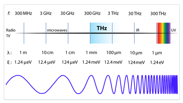

Giorgos85thess Δημοσ. 23 Μαΐου 2022 Share Δημοσ. 23 Μαΐου 2022 (επεξεργασμένο) Στις 21/5/2022 στις 2:43 ΜΜ, Αdmin είπε Στην οπτική ίνα το σημα ταξιδεύει 3 φορές πιο κάτω από την ταχύτητα του φωτός διότι το φως στέλνεται υπό γωνία. Επίσης το δίκτυο δεν έρχεται σε εσένα σε μια ευθεία από τον σέρβερ οπότε υπάρχει και από εκεί καθυστέρηση. Για μεγάλες αποστάσεις μεταξύ client και server το starlink θα σου δώσει καλύτερο ping. Θα πρότεινα να παρακολουθήσεις το παρακάτω βίντεο που το εξηγεί πολύ καλά: https://youtu.be/m05abdGSOxY Δεν μας νοιαζει τοσο η ταχυτητα, οσο η περιοδος της συχνοτητας, φιλος. Και δεν ειναι 3 φορες πιο αργο, ειναι η ταχυτητα του φωτος δια το refracting index. Οι ραδιοσυχνοτητες ειναι στα GHz. Με το φως μπορεις να μεταφερεις πολυ περισσοτερα bits στην ιδια περιοδο της συχνοτητας των GHz. Ειναι τεραστια η διαφορα στο bandwidth στα Terahertz δλδ. Επεξ/σία 23 Μαΐου 2022 από Giorgos85thess 4 Συνδέστε για να σχολιάσετε Κοινοποίηση σε άλλες σελίδες άλλες επιλογές
