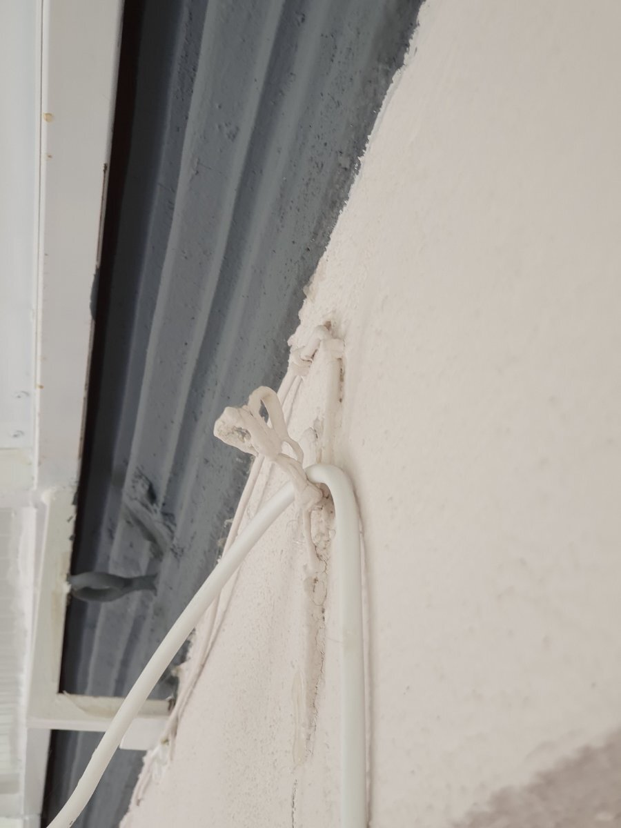

Επίσης, είδαν και αυτήν την σύνδεση που δεν την είχα δει εγώ, και πιθανών να δημιουργεί και αυτή θέμα. +3η μπορεί να είναι μέσα στον τοίχο για να περάσει από το box. Οπότε 3 πιθανά σημεία που μπορεί να δίνει errors, και στην φώτο κάτω είπαν ότι μετά από τόσα χρόνια μπορεί και να έχει οξειδωθεί.
Μου πρότειναν να περάσω ένα utp καλώδιο.

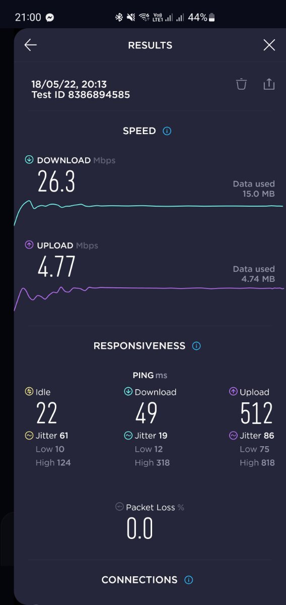

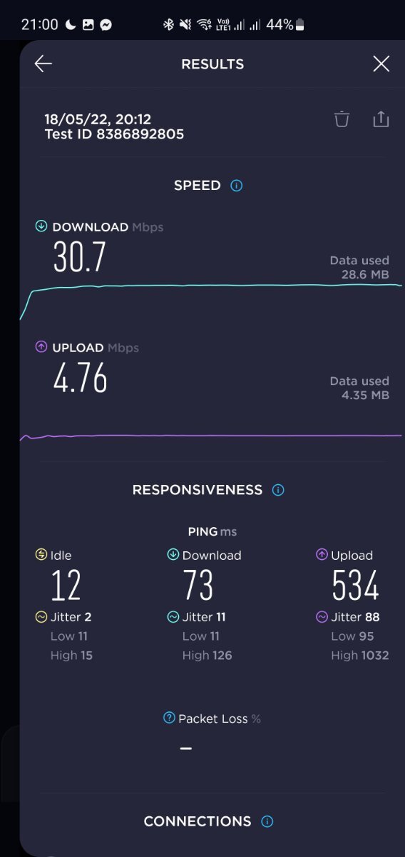

Μου έκανε κάτι εντύπωση όμως. Μου είπαν να ξεχωρίσω τα 2.4/5 WiFi δίκτυα και στις μακρινές συσκευές να χρησιμοποιώ την 2.4.
Το θέμα είναι όμως ότι με την 5αρα είχα καλύτερα αποτελέσματα, τουλάχιστον στο speedtest. @poulinos γνώμη? (το 26αρι dl είναι με το 2.4 ghz)
ειτε utp εξωτερικου χωρου ειτε ακομα καλυτερα pet τηλεφωνικο.
to θεμα sync και errorsκαι αποσυνδεσεις ειναι ασχετο με το wifi.εκτος αν εχεις θεματα με το wifi πχ χαμηλο σημα.που αυτο ειναι αλλο θεμα.
τα 2,4 ghz δεν παιζουν γρηγορα αλλα παιζουν λιγο πιο μακρυα απο οτι τα 5ghz.
ενω τα 5 παιζουν γρηγορα αλλα σε μικροτερη αποσταση απο οτι τα 2.4 ghz. εγω εχω το ιδιο ονομα και στα 2 και διαλεγει η συσκευη που θα παει.
