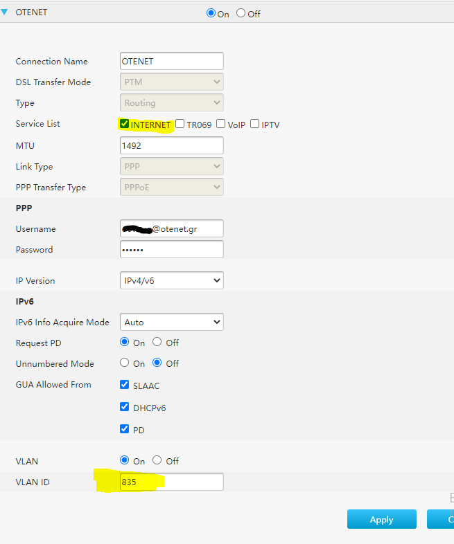

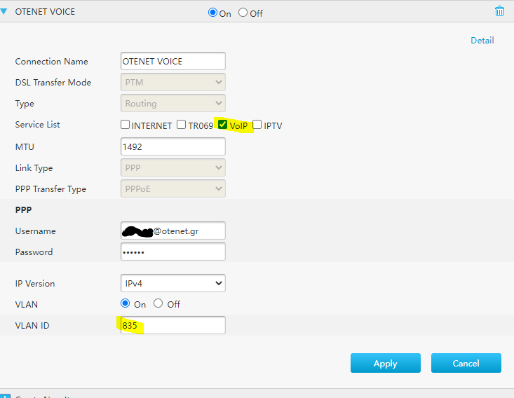

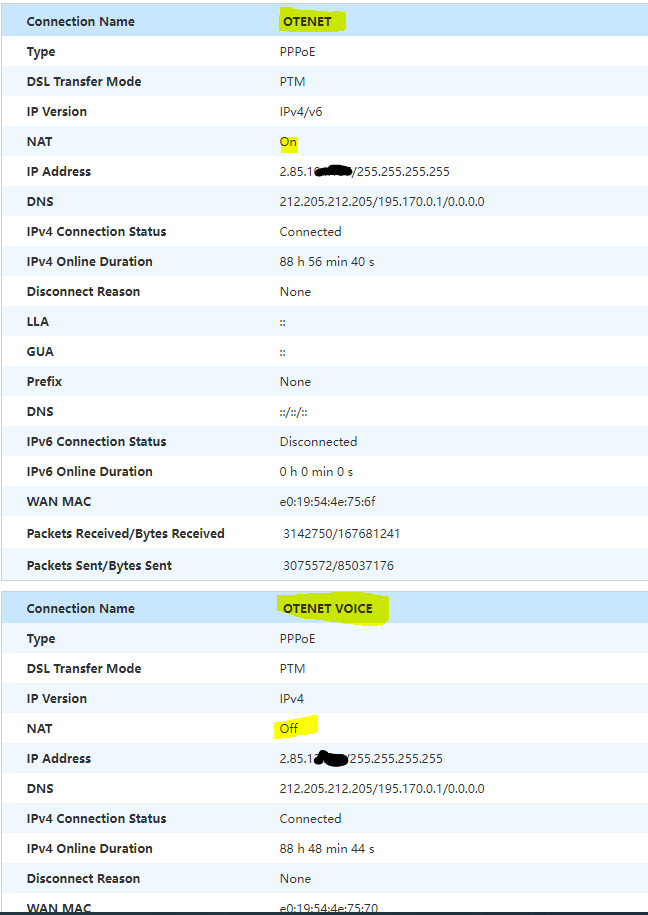

Στις παρακάτω φωτογραφίες θα δείτε πως εχω δημιουργήσει
(1)
2 κλήσεις PPP με το ιδιο vlan , για internet και voice αντίστοιχα , ξεχωριστά τη μια απο την αλλη και όχι σε μια κλήση.
Δεν ξέρω αν θα βοηθούσε να ενεργοποιήσεις το CLI. Μ'αυτον τον τρόπο άλλη IP παίρνει η τηελφωνία και άλλη το internet.
To θέμα δεν είναι η IP που μου δίνει ο ims server (εχω ήδη διαφορετικη IP σε voice ), αλλά με ποιο τροπο θα εχει επικοινωνια το cloud pbx με το local network μου ετσι ωστε να μπορεσει η sip trunk να κανει register.
Δεν γίνεται registration του VoIP της Cosmote (και των άλλων παραδοσιακών παρόχων) εκτός τοπικού δικτύου. Οπότε ξέρεις τις λύσεις.
