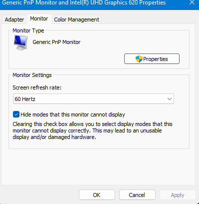

Agent_Orange Δημοσ. 13 Μαΐου 2022 Δημοσ. 13 Μαΐου 2022 23 ώρες πριν, Manos2021 είπε αναγνωρίζεται απευθείας από τον υπολογιστή μου μέσω HDMI hello Για να το λες αυτό μάλλον την έχεις ως δεύτερη στο πισι αλλιώς πως το είδες; Δοκίμασε να αλλάξεις το screen refresh rate (hz) πχ. βαλε 1920x1080 60hz απο τις ρυθμίσεις στο πισι λογικά θα υπάρχει η ρύθμιση και στους drivers της κάρτας γραφικών
Manos2021 Δημοσ. 13 Μαΐου 2022 Μέλος Δημοσ. 13 Μαΐου 2022 17 λεπτά πριν, Agent_Orange είπε hello Για να το λες αυτό μάλλον την έχεις ως δεύτερη στο πισι αλλιώς πως το είδες; Δοκίμασε να αλλάξεις το screen refresh rate (hz) πχ. βαλε 1920x1080 60hz απο τις ρυθμίσεις στο πισι λογικά θα υπάρχει η ρύθμιση και στους drivers της κάρτας γραφικών Καλησπέρα, ναι έχω και άλλη οθόνη, την έχω δοκιμάσει και αυτή τη μέθοδο αλλά τίποτα. Ακόμα και 480 30hz που θα έπρεπε να παίζει σε κάθε οθόνη.
Agent_Orange Δημοσ. 13 Μαΐου 2022 Δημοσ. 13 Μαΐου 2022 Μήπως αν παίξεις με αυτά αλλάξει κάτι; Κανένα factory reset την τιβί έχεις δοκιμάσει; απο τα άλλα της inputs δουλεύει;
Manos2021 Δημοσ. 13 Μαΐου 2022 Μέλος Δημοσ. 13 Μαΐου 2022 Το έχω δοκιμάσει το display panel. Έχω κάνει και reset από το πάνελ της ναι. Έχει μόνο 1 HDMI port.
