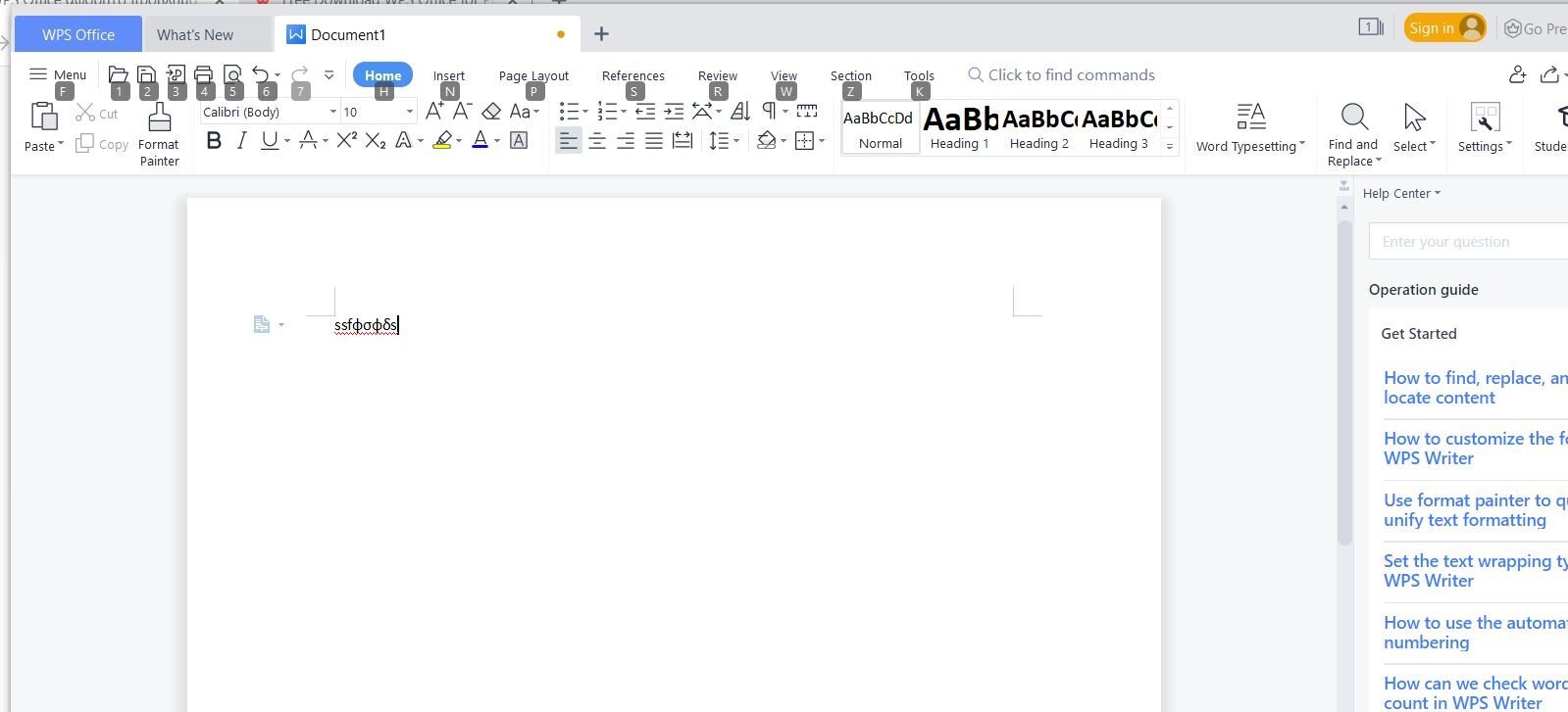

valadsk Δημοσ. 10 Μαΐου 2022 Δημοσ. 10 Μαΐου 2022 έχω βρει ένα πρόγραμμα το οποίο μου αρέσει επιτέλους εκτός από office και δεν μπορώ να δουλέψω όταν πατάω ctrl και space για αλλαγή γλώσσας γραφής βγάζει κάτι χαρακτήρες σε κουτάκια πάνω πάνω καμιά ιδέα πως να το λύσω? δεν μπορεί να το δουλεύουν όλοι απροβλημάτιστα και εμένα να έχει αυτό το πρόβλημα

valadsk Δημοσ. 10 Μαΐου 2022 Μέλος Δημοσ. 10 Μαΐου 2022 (επεξεργασμένο) έχεις δίκιο, βλακεία μου shift alt για αλλαγη γλωσσας πεταει τα κουτακια με τα γραμματα και η αλλαγη γλωσσας δεν ειναι τοσο ομαλη, δηλαδή κάποιεςφορές στη ταχύτητα της γραφης μπερδευεται και δεν γυριζει σε ςλληνικα, πεταει τα κουτακια τα γκρι με τα γραμματα καιτουςαριθμους Επεξ/σία 10 Μαΐου 2022 από valadsk
micos000 Δημοσ. 11 Μαΐου 2022 Δημοσ. 11 Μαΐου 2022 OK, τώρα κατάλαβα. Αυτό είναι feature και δεν νομίζω να μπορείς να το αλλάξεις. Το κάνει και στο ms office. Οπότε ή δεν θα πατάς το alt μόνο του αλλά θα το χρησιμοποιείς μαζί με το shortcut που θέλεις ή θα πας σε παλαιότερη έκδοση ή θα αλλάξεις την συντόμευση για την αλλαγή γλώσσας σε CTRL+SHIFT. Στην 11 έκδοση που δοκίμασα πάντως δεν το κάνει αυτό. 1

valadsk Δημοσ. 12 Μαΐου 2022 Μέλος Δημοσ. 12 Μαΐου 2022 34 λεπτά πριν, micos000 είπε Πριν προβείς σε αγορά office έλεγξε αυτό το θέμα γιατί και εκεί το κάνει στις νεώτερες εκδόσεις. μα στο office με trial microsft 365 δεν έχω κανένα απολύτως πρόβλημα. αυτό είναι το περίεργο, γράφω κανονικά @Orestis_G πρώτα πατάω το shift και μετά το alt και μετά τα αφήνω, έτσι το έμαθα, έτσι το κάνω παντα τωρα πανως που δοκιμασα, στην επίσημη εκδοση απο το site τους δεν το κανει με alt πρώτα και μετά shift. αλλάζει γλώσσα χωρίς να το κάνει. αλλά άντε μάθε τωρα πρωτα alt και μετα shift. με βλεπω να χρησιμοποιώ την έκδοση του micos που μου έστειλε και βλέπουμε αργότερα.
micos000 Δημοσ. 12 Μαΐου 2022 Δημοσ. 12 Μαΐου 2022 (επεξεργασμένο) Το σωστό πάντως είναι alt+shift και όχι το αντίθετο. Αυτά τα εικονίδια τα βγάζει όταν πατάς και αφήνεις το alt μόνο του, δηλαδή στην βιασύνη σου πατάς το shift και το αφήνεις πριν πατήσεις το alt. Επεξ/σία 12 Μαΐου 2022 από micos000 1
