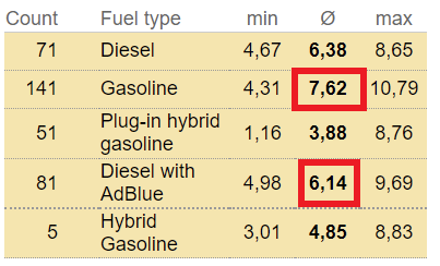

Για να βοηθησω την συζητηση και να μιλαμε με απτα real life δεδομενα παραθετω εικονα απο το Fuelio μεσω του οποιου καταγραφω τα γεμισματα μου. Τωρα πια βεβαια δεν το κανω, πλεον βαρεθηκα αλλα για καναδυο χρονια τα κρατουσα. 800 λτ καυσίμου. Κανε τις πραξεις.
Αν πχ κοιταξουμε το spritmonitor.δε, βλεπουμε οτι ενα peugeot 3008(μιας και αναφερθηκε προηγουμενως η stellantis) με βενζινη εχει μεση καταναλωση 7.62l/100km(κοντα στην δικια σου), ενω ενα πετρελαιου εχει 6.14l/100km(κοντα σε αυτην που ανεφερες κι εσυ για πετρελαιο)  :
( 7.62/6.14=1.24, δηλαδη 24% διαφορα στην καταναλωση σε λιτρα/100κμ, κοντα σε αυτο που ειπαμε για διαφορα μεταξυ βενζινης και πετρελαιου)
https://www.spritmonitor.de/en/overview/36-Peugeot/1150-3008.html?constyear_s=2018&powerunit=2
Εχουμε λοιπον για 100κμ:
α) πετρελαιο που καιει 6.14l * 2€/λιτρο = 12.28€ για 100κμ
β) βενζινη που καιει 7.62l * 2.4€/λιτρο = 18.29€ για 100κμ
Διαιρουμε το κοστος σε ευρω ανα 100κμ για να βρουμε την ποσοστιαια διαφορα:
18.29/12.28= 1.49, δηλαδη 49% ακριβοτερο ειναι το κοστος μετακινησης με βενζινη στο παραπανω παραδειγμα.

Αν πχ κοιταξουμε το spritmonitor.δε, βλεπουμε οτι ενα peugeot 3008 με βενζινη εχει μεση καταναλωση 7.62l/100km(κοντα στην δικια σου), ενω ενα πετρελαιου εχει 6.14l/100km(κοντα σε αυτην που ανεφερες)  :
( 7.62/6.14=1.24, δηλαδη 24% διαφορα στην καταναλωση, κοντα σε αυτο που ειπαμε για διαφορα μεταξυ βενζινης και πετρελαιου)

Αν πχ κοιταξουμε το spritmonitor.δε, βλεπουμε οτι ενα peugeot 3008 με βενζινη εχει μεση καταναλωση 7.62l/100km(κοντα στην δικια σου), ενω ενα πετρελαιου εχει 6.14l/100km(κοντα σε αυτην που ανεφερες κι εσυ για πετρελαιο)  :
