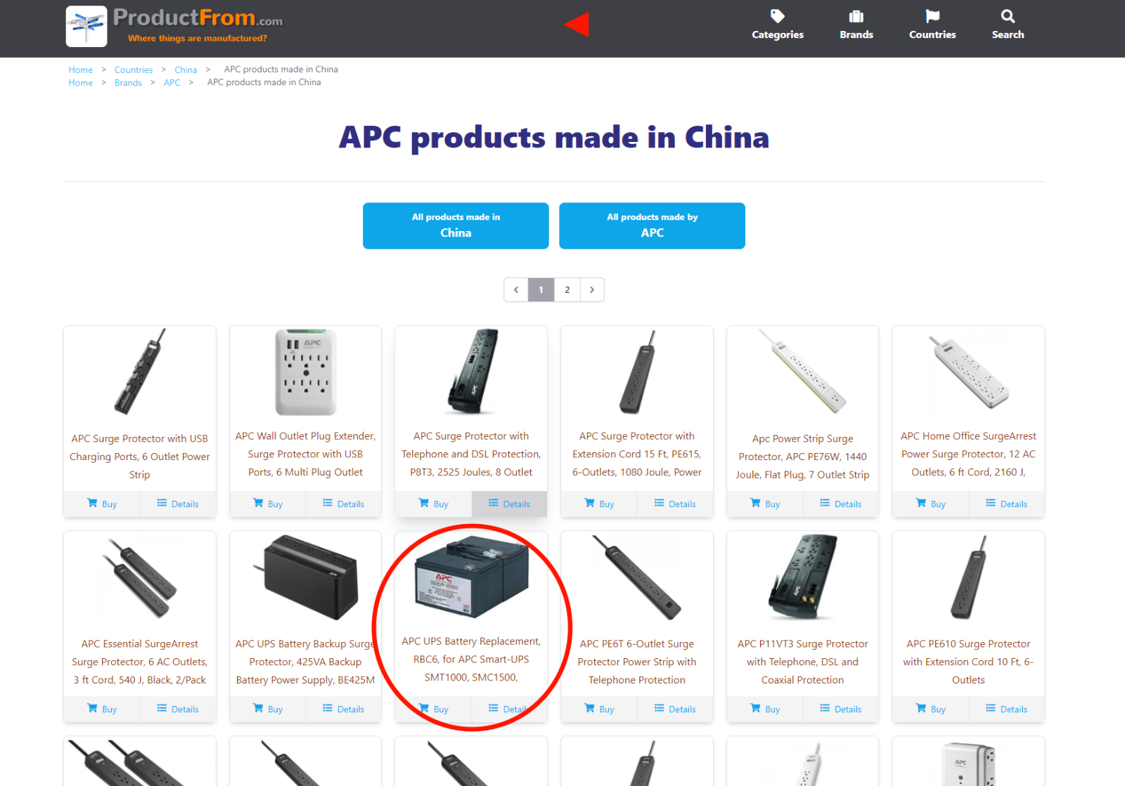

Dantε Δημοσ. 25 Μαΐου 2022 Δημοσ. 25 Μαΐου 2022 Υποδεεστερη απο που και ως που? Υπαρχει λογος που το συγκεκριμενο που προτεινα ειναι τιγκα στις αξιολογησεις και δεν υπαρχει δυσαρεστημενος ανθρωπος.Δεν ειναι ενα προιον μονο ενα datasheet. Του προτεινετε on line ups.Του εξηγησατε οτι ο ανεμιστηρας δουλευει συνεχεια? Επισης οτι εχει 3 μπαταριες μεσα και θα θελει 60-70 ευρω σε καθε αλλαγη? Το οτι ειναι Γερμανικη εταιρεια δε σημαινει τιποτα.Που ειμαστε το 90,να λεμε "Α γερμανικα ειναι αυτα,καλα θα ειναι". Ολα Κινα φτιαχνονται και εξαρτουνται απο τις προδιαγραφες που θετει ο κατασκευαστης. Τα UPS που προτεινω εχουν περασει ολα απο τα χερια μου,δε προτεινω στη τυχη.
Dr_Pepper Δημοσ. 25 Μαΐου 2022 Δημοσ. 25 Μαΐου 2022 2 ώρες πριν, Dantε είπε Υποδεεστερη απο που και ως που? To APC που πρότεινες ειναι VI ενώ το powerwalker που πρότεινε ένας άλλος φίλος ειναι VFI Τώρα γιατί το VFI προσφέρει ανώτερη προστασία διάβασε τις προηγούμενες ταμπλέτες δεν θα τα ξαναγράφω. 2 ώρες πριν, Dantε είπε Το οτι ειναι Γερμανικη εταιρεια δε σημαινει τιποτα.Που ειμαστε το 90,να λεμε "Α γερμανικα ειναι αυτα,καλα θα ειναι". Ναι σημαίνει ακόμη και σήμερα κάτι απο εκει και πέρα το ανέφερα επειδή είπες ειναι άγνωστη στο εξωτερικό βλέπω να "παίζει" παρα πολύ περισσότερο bluewalker/powerwalker απο APC. 2 ώρες πριν, Dantε είπε Του εξηγησατε οτι ο ανεμιστηρας δουλευει συνεχεια? Αυτό εξαρτάται απο το μοντέλο τα περισσότερα έχουν όμως fan curve controls 2 ώρες πριν, Dantε είπε Επισης οτι εχει 3 μπαταριες μεσα και θα θελει 60-70 ευρω σε καθε αλλαγη? Το πόσες μπαταρίες έχει εξαρτάται απο την συσκευή και το κόστος τους απο την ποιότητα μπαταρίας που θα αγοράσεις τέλος η διάρκεια ζωής μιας ποιοτικής μπαταρίας ειναι ~ 5 χρόνια και σε αντίθεση με το ένστικτο του καθενός αν λειτουργεί μια μπαταρία συχνά (εννοείται φυσικά σε κύκλωμα φόρτισης δεν λέμε τώρα να την πάς στο 0% και να την γεμίζεις) έχει μεγαλύτερη διάρκεια ζωής απο μια που "κάθεται" Μια πιο αναλυτική προσέγγιση στις διαφορές εδώ: https://www.socomec.com/files/live/sites/systemsite/files/UPS/PDF_catalogue/pdf_web_GB/dcg_142013_118-119_power_protection.pdf
Dantε Δημοσ. 25 Μαΐου 2022 Δημοσ. 25 Μαΐου 2022 Γραφεις επειδη διαβασες το πως λειτουργουν χωρις να τα εχεις αγγιξει καν.Μη μου λες οτι δε ξαναγραφεις και μου παραθετεις αρθρα -τα γνωριζω καλυτερα απο σενα- εχουν περασει δεκαδες ups απο τα χερια μου και τα εχω δει ολα τα μειονεκτηματα και πλεονεκτηματα της καθε κατηγοριας,απο πρωτο χερι και οχι απο διαβασμα στο ιντερνετ. Δεν εχουν fan curve control αλλα και να εχουν,ο ανεμιστηρας τους ειναι θορυβωδες,δε μπαινει μεσα σε δωματιο σε καμια περιπτωση.Το οποιο ειναι και το μεγαλυτερο deal breaker για εναν οικιακο χρηστη. Ναι τα online ειναι καλυτερα αλλα δε μπορεις να συγκρινεις ενα online αμφισβητουμενης προελευσης με ενα apc που ειναι δοκιμασμενα και απο τη κουτση μαρια.Και στη τελικη το μεσο χρηστη δε τον νοιαζει κιολας.Με κανενα απο τα δυο δε θα εχει προβλημα,δε του προσφερει τιποτα παραπανω το online και μεταξυ μας ουτε καν το pure sinewave. Επισης σου γραφω για μπαταριες και μου λες οτι εξαρταται.Ε αυτο που του προτεινεις εχει 3 μπαταριες και το APC 2.Ανεφερα εγω καπου για ποιοτητα μπαταριας? Σημασια εχει πως οταν ερθει η ωρα της αλλαγης θα δωσει παραπανω σε σχεση με το APC.Επισης προφανως και το APC θα εχει ποιοτικοτερες μπαταριες και εχει πολυ περισσοτερες πιθανοτητες να ζησουν παραπανω οι μαμα.
