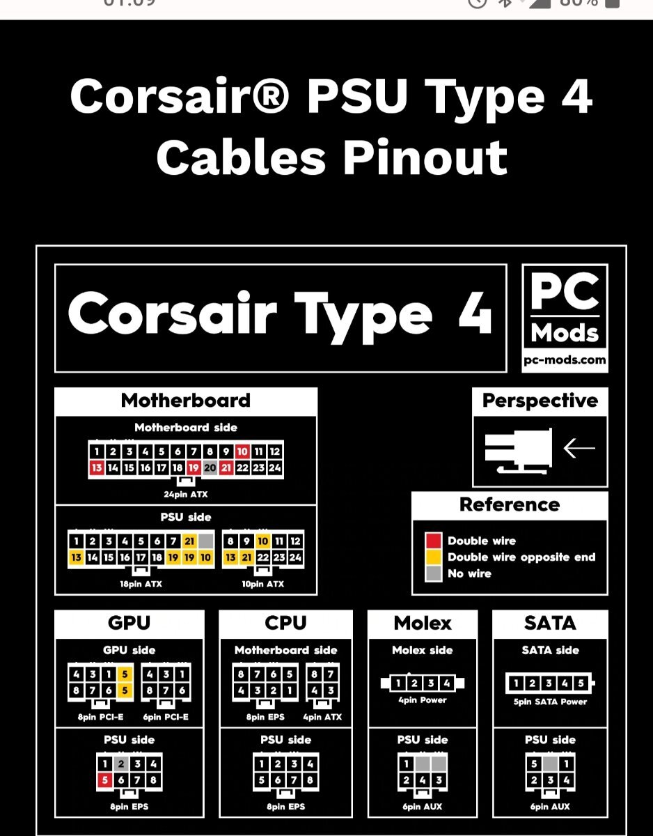

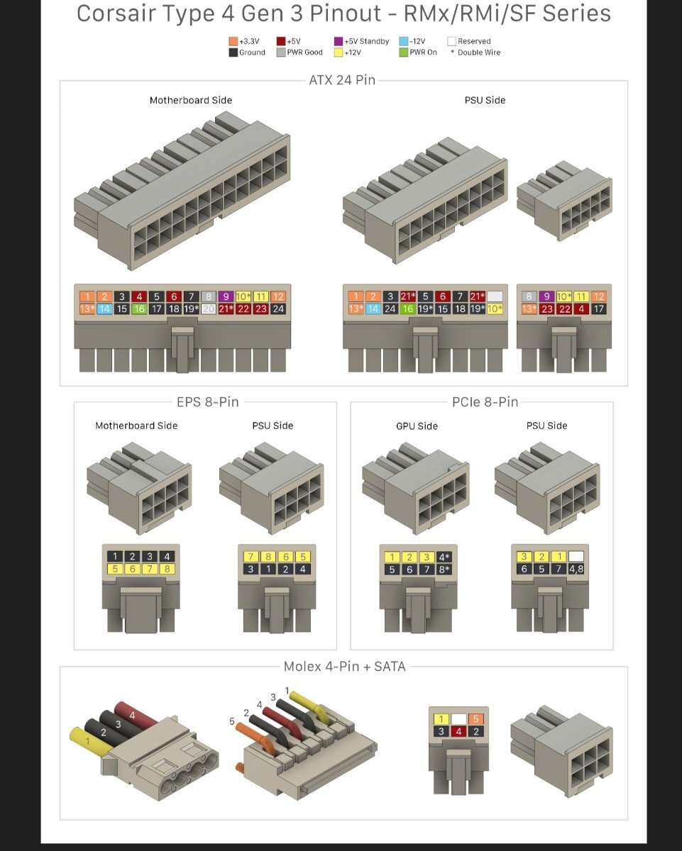

stevepap Δημοσ. 6 Μαΐου 2022 Μέλος Δημοσ. 6 Μαΐου 2022 (επεξεργασμένο) 5 λεπτά πριν, triplex1 είπε Μια χαρα εισαι , το παλιο με τους ιαπωνεζικους πυκνωτες ειναι , αν σε βγει απο την αρχη χωρις καποιο προβλημα συνεχιζεις και μετα τα 10 χρονια Ναι αλλά αυτό που με ενδιαφέρει να μάθω είναι ποιας γενιάς είναι.. gen 1,2,3 κλπ 3 λεπτά πριν, stevepap είπε Ναι αλλά αυτό που με ενδιαφέρει να μάθω είναι ποιας γενιάς είναι.. gen 1,2,3 κλπ Θέλω να φτιάξω custom sleeve cables δικά μου και για να κατεβάσω το διάγραμμα της Corsair ( pinout )με την διάταξη των καλωδίων πρέπει να ξέρω ποιας γενιάς είναι το τροφοδοτικό.. Επεξ/σία 6 Μαΐου 2022 από stevepap

stevepap Δημοσ. 6 Μαΐου 2022 Μέλος Δημοσ. 6 Μαΐου 2022 10 λεπτά πριν, BlueBlood7 είπε 1st gen --> 2015 2nd gen --> 2018 3rd gen --> 2021 Όπως θα δεις στις φωτό που σου έστειλα λέει ότι τα RMx series που έχουν από την πλευρά του psu 18pin+10pin =24pin είναι type 4 gen 3 και όχι gen 2. Αυτό βρήκα εγώ. Βασικά παίζει 2ης και 3ης γενιάς όπως βλέπω να είναι ίδια η διάταξη των καλωδίων
