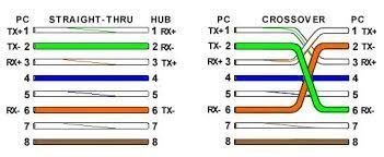

Dr_Pepper Δημοσ. 5 Μαΐου 2022 Δημοσ. 5 Μαΐου 2022 (επεξεργασμένο) 1 ώρα πριν, QRulles είπε δεχομαι τις απαντησεις σας οτι μπορει να ειναι λαθος οι κεφαλες ethernet αλλα γιατι στο tp link δουλεψε επισης ναι με αλλα καλωδια δουλευει μια χαρα. 1) Καταρχήν νομίζω είναι καλύτερα να το πας αυτό στο forum για τα δίκτυα@poulinos 2)Αυτό που συμβαίνει μάλλον ειναι λάθος ζεύγη στο καλώδιο. Ο ΟΤΕ δίνει ένα ONT της nokia (https://biznes.tauron.pl/-/media/offer-documents/telekomunikacja/ont/nokia_7368_datasheet.ashx) Δεν το έπιασα ποτέ στα χέρια οπότε δεν ξέρω αν εννοέι ότι και MDI (medium depended) και MDI-X σε auto ή αν δουλεύει μόνο απο μια "φορά" προς την άλλη σε ένα απο τα interfaces. Αν ισχύει το δεύτερο τότε πας εδώ: με "crossover" και "straight" να σημαίνουν αυτά: Καλό ειναι να αγοράσεις ένα ethernet τεστερ επίσης ειναι φθηνά αν δεν θες πάρε ένα πολύμετρο και βάλτο στην ρύθμιση που τσεκάρει την συνέχεια. (εκει που αν κολλήσεις τις ακίδες θα κάνει ένα μπιπ ή θα δείξει κάτι στην οθόνη μόνο όταν ακουμπάς τις ακίδες του του πολυμέτρου ) και έτσι τσέκαρε μια με τις ακίδες του πολυμέτρου τις ακίδες του καλωδίου σου να δεις αν υπάρχει θέμα. Επεξ/σία 5 Μαΐου 2022 από Dr_Pepper
