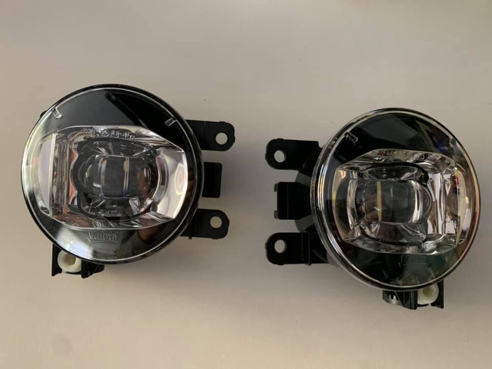

@logokrimenos Ναι, το Cornering Lights είναι αυτό που ανάβουν τα προβολάκια ανάλογα που στρίβεις. Μόνο με OBD / DDT4ALL γίνεται. Γιατί όμως να το απενεργοποιήσεις?? Εγώ το βρήκα πολύ χρήσιμο σε απόλυτα σκοτάδια όταν είχα οδηγήσει αυτοκίνητο με τέτοιο σύστημα, γι'αυτό και το ενεργοποίησα και στο δικό μου. Έχω βέβαια αλλάξει και τα προβολάκια με τα Led από το Talisman οπότε έχει άλλη ποιότητα στο φως σε συνδυασμό με τα Led φανάρια...
@giannis-21 Για το Expert ESP χρειάζεται συνδυαστικά Developer Mode και OBD / DDT4ALL. Για την κόπωση μόνο με το OBD / DDT4ALL και με την προϋπόθεση να έχει το αυτοκίνητο το απαραίτητο / συγκεκριμένο PDC Module και όλα τα περιμετρικά ραντάρ...
Τα προβολάκια που έβαλα...
120859309_970070160138170_7896389231328457079_n.jpg.8bbe5df74c984a952fb2c30901e08d35.jpg

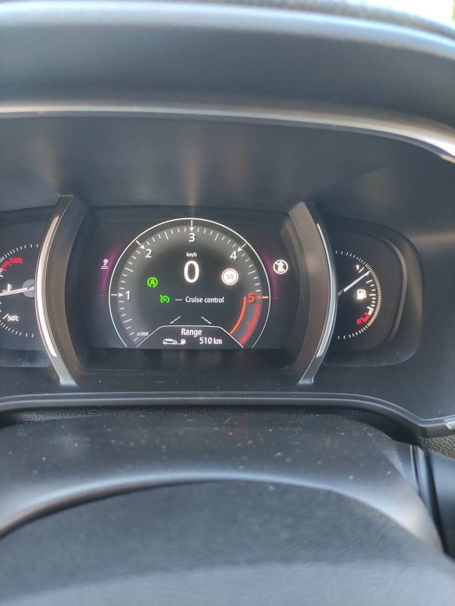

Πλέον στην v9 παρατηρώ δύο "προβλήματα":
1) Το σχέδιο (η εμφάνιση) του χιλιομετρητή είναι κολλημένο στο sport και δεν μπορώ να το αλλάξω (είτε είναι σε sport, είτε σε comfort πχ δεν αλλάζει η εμφάνιση)
2) Δεν μπορώ να αλλάξω ούτε το driving mode, παρόλο που αλλάζει από το μενού (Πχ βάζω eco και δεν αλλάζει ούτε το στυλ οδήγησης ούτε η απόκριση στο γκάζι ούτε τίποτα)
Νομίζω πως ειναι κολλημένα και τα δύο σε ένα mode.
Δοκίμασα hard reset αλλά δεν δούλεψε.
Συμβαίνει και σε εσάς που πήγατε στην v9?
Επεξ/σία από Holymage94
Κανενα προβλημα, δεν νομιζω πως εχει να κανει με την αναβαθμιση το προβλημα σου. Εχεις δοκιμασει Hard Reboot του R-Link?? Κολλανε που και που. Πειραξες τπτ με το DDT4ALL??
Έχω δοκιμάσει hard reboot, δεν έχω πειράξει απολύτως τίποτα με ddt4all.
Το ψάχνω μήπως υπάρχει καποια ρύθμιση που άλλαξε με την αναβάθμιση, και μπορώ να την βρω με ddt4all αλλά ακόμα τίποτα δυστυχώς
