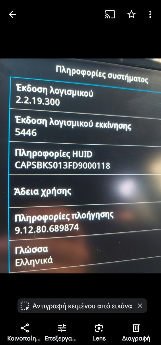

kagkouras Δημοσ. 11 Σεπτεμβρίου 2023 Δημοσ. 11 Σεπτεμβρίου 2023 Στις 5/6/2023 στις 9:28 ΜΜ, logokrimenos είπε Γραψε μας ποια ακριβως εκδοση εχεις να το δουμε Έχω την έκδοση 2.2.19.300 επίσης έχει δοκιμάσει κανείς τον οδηγό του βίντεο; https://youtu.be/tVfdsBubTjo?si=paZlCcpLvGTt3nxa
