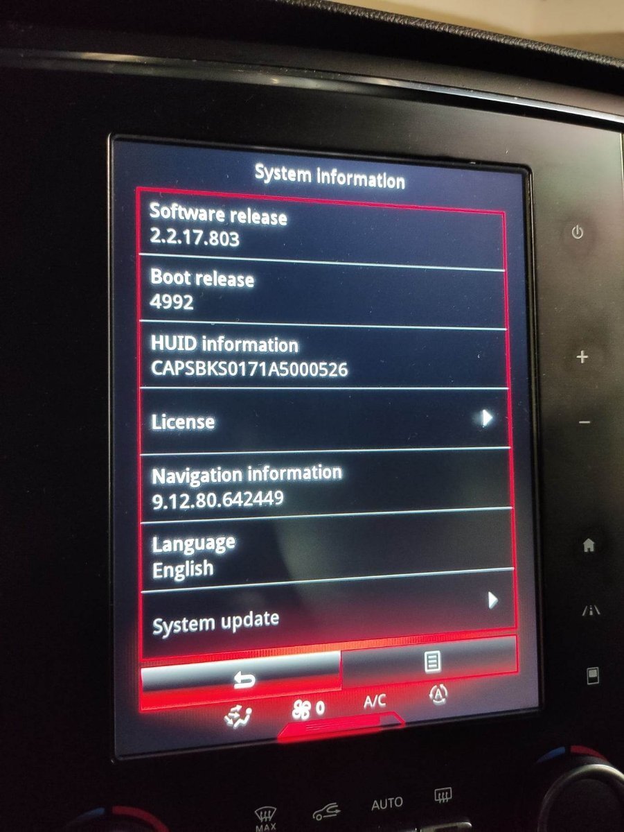

Με τη σειρά μου έχω και γω ένα megane του 17, το οποίο αναβάθμισα σε 2.2.17.803 και απο κει και πέρα το απόλυτο τίποτα. Έχοντας ψάξει πολύ, είχα καταλάβει πως όσοι είμαστε εργοστασιακά στο branch 2, δεν μπορούμε να έχουμε android auto σε full screen (εκτός αν αλλαχθεί το head unit--> 500 ευρώ μινιμουμ).
Διάβασα όλη τη συζήτηση και (φουλ χαρούμενος) κατάλαβα ότι είναι απόλυτα εφικτό εάν:
1) Βρεθεί αντιπροσωπεία να κάνει την αναβάθμιση σε v.7
2) Κάνω μόνος μου μετά τις αναβαθμίσεις με τη σειρά 7-->8-->9
3) Ενεργοποιήσω το android auto από developer mode
Τα έχω καταλάβει όλα σωστά;
Σε κάθε περίπτωση, εάν brickarei η συσκευή μετά πάμε για νέα συσκευή των ~500 ευρώ οπως είδα σε ebay?
Και τέλος, όσοι καταφέρατε και σας έκαναν αναβαθμιση σε 7, τι "δικαιολογία" είπατε για να τους πείσετε να το κάνουν; (διάβασα πως αν πω απλά ότι θέλω αναβάθμιση σε αντιπροσωπεία, δεν θα το κάνουν χωρίς να υπάρχει σοβαρό πρόβλημα)

Είχα την εντύπωση και εγώ πως είναι θέμα hardware, μετά πίστευα ότι ισχύει μόνο για το apple car play και σήμερα νόμιζα πως ο @logokrimenos ξεκίνησε και αυτός από branch 2 και εφτασε μέχρι και το 9, που (μάλλον) έχει full screen android auto, διορθώστε με αν κάνω λάθος
1 ώρα πριν, Holymage94 είπε
Ακριβώς, απο v2 πήγα απο αντιπροσωπεία σε v7 και μετά μόνος μ σε v8 και v9. Το android auto δουλευε απο την εκδοση v7. Κάπου είχα διαβάσει οτι αν το αμάξι έχει τη διπλή θύρα usb ειναι κομπλέ για να δουλέψει
Επίσης αντιπροσωπεία δεν χρειάζεται να πεις κατι για να σου κανει αναβαθμιση. Θα πληρώσεις κανονικά, εγω τοτε ειχα δωσει 50 και τωρα ακουσα πηγε στα 90. Απλα πρεπει να βρεις καποια που να ξερει να το κανει.
δουλευει κανονικα τώρα σε full screen το android auto?
Διπλή έχει το δικό μου, θα το δούμε βέβαια και στην πράξη.
Προς το παρόν αναζητώ αντιπροσωπεία στην αθήνα μήπως αναλάβει την δύσκολη αναβάθμιση.
Γενικά πώς σου φάνηκε η όλη διαδικασία;

Ναι full screen παιζει. Θα μπεις στο επισημο site της renault και θα βρεις ποιες αντιπροσωπειες δινει αθηνα και θα παρεις τηλ. ΑΠο v2 σε v7 παιρνει παρα πολλή ώρα, αλλά θα το σενιάρουν. Μετά είναι πολύ απλό να το αλλάξεις σε 8 και 9, τύπου 15 λεπτά κάθε φορά.
