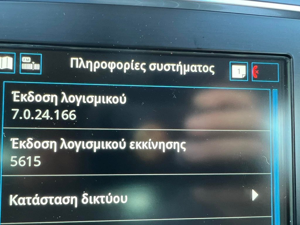

Προς ενημέρωση για μελλοντικούς κατόχους, μου έκαναν τελικά την αναβάθμιση στην Lion στην Θεσσαλονίκη. Aρχικά όμως προσπάθησαν να το αποφύγουν λόγω της επικινδυνότητας που έχει η όλη διαδικασία. Το κόστος έχει ανέβει στα 90€ για εκτός εγγύησης. Πλέον μπορώ να αναβαθμίσω μόνος μου σε v8 & v9. Πρώτες εντυπώσεις με την v7 είναι η ταχύτητα της μονάδας προς το καλύτερο, η πλοήγηση που σταμάτησε να κολλάει ανα διαστήματα και πλέον το Apple Car Play δεν χάνει την σύνδεση...

Προσπαθώ να κάνω την αναβάθμιση. Κάνω φορμάτ ένα φλασάκι. Το βάζω στο αυτοκίνητο για λίγα λεπτά. Το βάζω στο pc και βάζω τα αρχεία που είχε το zip για την αναβάθμιση στην v8. Βάζω το φλασάκι στο αυτοκίνητο, μου λέει εντοπίστηκε αναβάθμιση περιμένετε αλλά δεν μου βγάζει να πατήσω κάτι για να συνεχίσει 😐 σου έτυχε εσένα;
