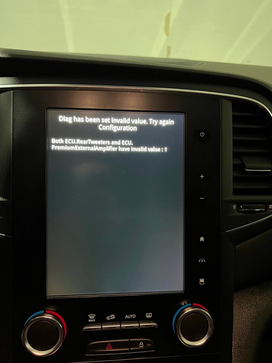

Dellakos Δημοσ. 5 Οκτωβρίου 2024 Δημοσ. 5 Οκτωβρίου 2024 Καλησπέρα παιδιά άλλαξα από το developer σε r link 2 με έκδοση 2.2.19.300 μια παράμετρο συγκεκριμένα για rear tweeters και μετά την επανεκκίνηση μου βγάζει το σφάλμα με μαύρη οθόνη προσπαθώ με ddt4all να το αλλάξω αλλά είναι όλα κόκκινα με no data υπάρχει κάποια λύση για reset ? Άμα μπω με διαγνωστικό από συνεργείο έχει μέσα επαναφορά ρυθμίσεων γνωρίζεται κάποια λύση ; Ευχαριστώ
SaFiS Δημοσ. 5 Οκτωβρίου 2024 Δημοσ. 5 Οκτωβρίου 2024 Τα Rear Tweeters ειναι για την εκδοση BOSE. Αν δεν ειναι τετοια η δικη σου, προφανως ψαχνει για τον ενισχυτη που δεν υπαρχει. Μονο σε αντιπροσωπεια μηπως και μπορεσουν να το αναβαθμισουν και στρωσει. Αλλιως πας για νεα μοναδα…
Dellakos Δημοσ. 5 Οκτωβρίου 2024 Δημοσ. 5 Οκτωβρίου 2024 (επεξεργασμένο) Το Bose σύστημα έχω επίσης ξέρουμε τον λόγο να μπορέσω να μπω στο ddt4all να μην λέει no data ? Γιατί έχω βρει που είναι να το αλλάξω αλλά είναι Όλα. No data Επεξ/σία 5 Οκτωβρίου 2024 από Dellakos
