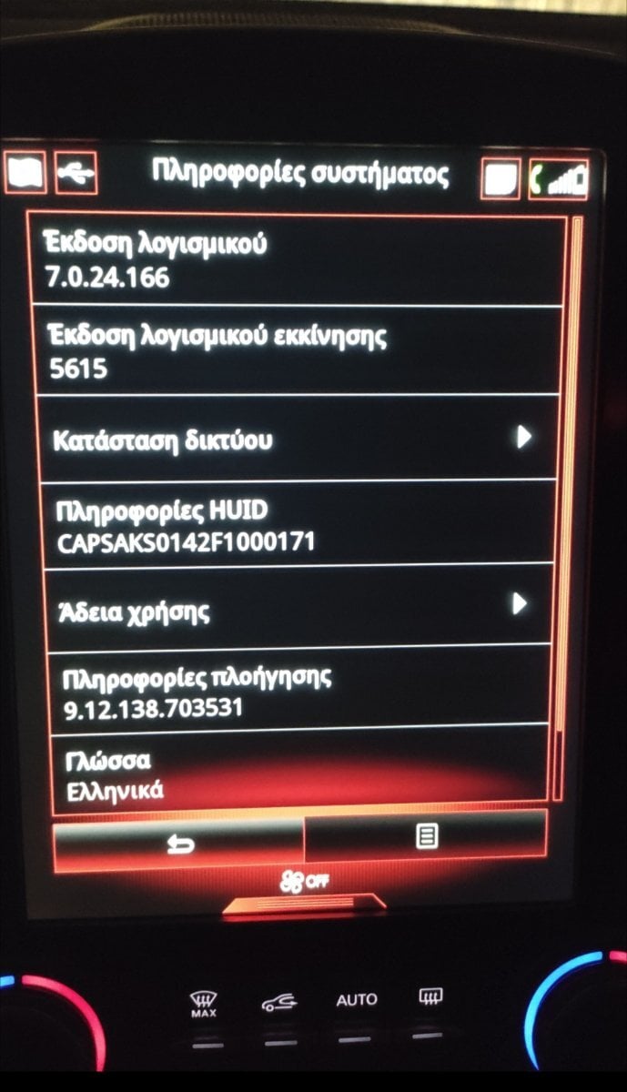

Καλησπέρα στην παρέα
Ενδιαφέρομαι να αναβαθμίσω το rlink2 από έκδοση 7 σε 8 και μετά 9. Η έκδοση που έχω τώρα συγκεκριμένα είναι 7.0.24.166 και το αμάξι μου είναι Renault Espace initial pari 7seats.
Ποια έκδοση σε 8 και αντίστοιχα σε 9 πρέπει να εγκαταστήσω;
Υπάρχει κάποια ιστοσελίδα για να τα κατεβάσω;
Αυτά που θα κατεβάσω πρέπει να είναι συγκεκριμένα για espace η όλα τα rlink2 αναβαθμίσεις είναι κοινά;

Πέρα της full screen που θα αποκτήσω με την έκδοση 8 και 9 έχω ένα θέμα,μετά την αναβάθμιση που μου έκανε η αντιπροσωπεία στο 7 σταμάτησε να λειτουργεί το hub και μου είπαν ότι υπάρχει περίπτωση με το 8 η 9 να δουλέψει αλλιώς πάμε για αντικατάσταση.

Οπότε αν κατάλαβα καλά όλα τα αρχεία αναβάθμισης της rlink2 είναι κοινά και δεν παίζει ρόλο αν είναι talisman,megane η espace
