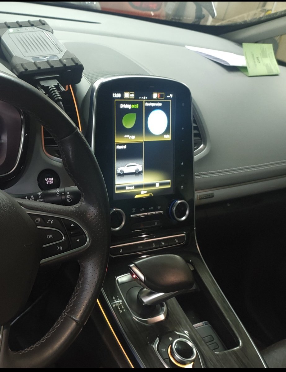

kagkouras Δημοσ. 14 Μαρτίου 2024 Δημοσ. 14 Μαρτίου 2024 (επεξεργασμένο) Καλησπέρα σας, εχω ένα renault espace είχα την έκδοση 2.2.19.300 και πλέον με πήγαν στην 7.0.24.166 (αντιπροσωπεία) ακολούθησα αυτόν τον οδηγό για να ενεργοποιήσω το android auto. Το θέμα μου είναι τα ενεργοποίησα όλα και το android auto δεν παίζει, επίσης στο βίντεο έχει μια επιλογή ethernet adb στην δικιά μου οθόνη ή επιλογή αυτή δεν υπάρχει, κάτι που δεν κατάφερα είναι να κάνω reboot την οθόνη όσο και να πάταω παρατεταμένο το off η μονάδα δεν κάνει reboot, μήπως έφταιγε που δεν έκανα reboot? Αλλά δεν κάνει η ρημάδα 😂 Βίντεο της μονάδας που δεν κάνει reboot rlink2 https://streamable.com/ugz9wd Εδώ είναι μια φωτογραφία πως είναι πλέον : https://ibb.co/XbtMWZn Επεξ/σία 14 Μαρτίου 2024 από kagkouras
salpnik Δημοσ. 14 Μαρτίου 2024 Δημοσ. 14 Μαρτίου 2024 Στις 14/3/2024 στις 9:12 ΠΜ, kagkouras είπε Καλησπέρα σας, εχω ένα renault espace είχα την έκδοση 2.2.19.300 και πλέον με πήγαν στην 7.0.24.166 (αντιπροσωπεία) ακολούθησα αυτόν τον οδηγό για να ενεργοποιήσω το android auto. Το θέμα μου είναι τα ενεργοποίησα όλα και το android auto δεν παίζει, επίσης στο βίντεο έχει μια επιλογή ethernet adb στην δικιά μου οθόνη ή επιλογή αυτή δεν υπάρχει, κάτι που δεν κατάφερα είναι να κάνω reboot την οθόνη όσο και να πάταω παρατεταμένο το off η μονάδα δεν κάνει reboot, μήπως έφταιγε που δεν έκανα reboot? Αλλά δεν κάνει η ρημάδα 😂 Βίντεο της μονάδας που δεν κάνει reboot rlink2 https://streamable.com/ugz9wd Εδώ είναι μια φωτογραφία πως είναι πλέον : https://ibb.co/XbtMWZn Επέκταση Φίλε μου κι εγώ έχω espace και η δικιά μου οθόνη δεν έκανε reboot από το power.Το μόνο που έχεις να κάνεις είναι να βγάλεις τους πόλους της μπαταρίας για δέκα λεπτά και μόλις η οθόνη σου κάνει reboot το android auto θα παίξει.
kagkouras Δημοσ. 15 Μαρτίου 2024 Δημοσ. 15 Μαρτίου 2024 Στις 14/3/2024 στις 9:36 ΜΜ, salpnik είπε Φίλε μου κι εγώ έχω espace και η δικιά μου οθόνη δεν έκανε reboot από το power.Το μόνο που έχεις να κάνεις είναι να βγάλεις τους πόλους της μπαταρίας για δέκα λεπτά και μόλις η οθόνη σου κάνει reboot το android auto θα παίξει. Δεν είναι πολύ περίεργο όμως να μη κάνει reboot? Από όσο θυμάμαι από το παλιό μου αυτοκίνητο βγάζοντας τον πόλο της μπαταρίας θα χαθούν ότι ρυθμίσεις έχουν γίνει; η δεν υφίσταται πλέον κάτι τέτοιο στα καινούργια;
salpnik Δημοσ. 15 Μαρτίου 2024 Δημοσ. 15 Μαρτίου 2024 Στις 14/3/2024 στις 10:46 ΜΜ, kagkouras είπε Δεν είναι πολύ περίεργο όμως να μη κάνει reboot? Από όσο θυμάμαι από το παλιό μου αυτοκίνητο βγάζοντας τον πόλο της μπαταρίας θα χαθούν ότι ρυθμίσεις έχουν γίνει; η δεν υφίσταται πλέον κάτι τέτοιο στα καινούργια; Ναι όντως είναι περίεργο αλλά ψάχνοντας στο διαδίκτυο αναφέρουν ότι αυτό δεν είναι ελαττωματική συσκευή απλώς κάποιες οθόνες δεν κάνουν reboot από το power. Ναι όλες η ρύθμισης θα χαθούν.
logokrimenos Δημοσ. 15 Μαρτίου 2024 Μέλος Δημοσ. 15 Μαρτίου 2024 Δοκιμάστε και καλή ποιότητας καλώδιο, είχα θέμα με αυτό την πρώτη φορά που το ενεργοποίησα.
kagkouras Δημοσ. 15 Μαρτίου 2024 Δημοσ. 15 Μαρτίου 2024 Στις 15/3/2024 στις 4:58 ΠΜ, salpnik είπε Ναι όντως είναι περίεργο αλλά ψάχνοντας στο διαδίκτυο αναφέρουν ότι αυτό δεν είναι ελαττωματική συσκευή απλώς κάποιες οθόνες δεν κάνουν reboot από το power. Ναι όλες η ρύθμισης θα χαθούν. και πχ αν εγω τωρα κανω καποια αλλαγη στο developer menu γιατι τοσες μερες που εκανα της αλλαγες και δεν εχω κανει reboot πρεπει να εχασε της επιλογες,οποτε θα πρεπει οποτε χρειαζεται να ειμαι βαλε βγαλε με την μπαταρια ,ειναι πολυ περιεργο αυτο και δεν ειναι η σωστη λυση. Στις 15/3/2024 στις 8:13 ΠΜ, logokrimenos είπε Δοκιμάστε και καλή ποιότητας καλώδιο, είχα θέμα με αυτό την πρώτη φορά που το ενεργοποίησα. εννοειται δοκιμασα και καλαωδιο και αλλο κινητο επισης, το προβλημα ειναι γιατι εκανα της αλλαγες στο developer menu για το android auto και αν δεν γινει reboot η μοναδα δεν παιρνει στην ουσια της αλλαγες για να παιξει
