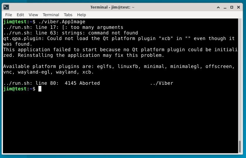

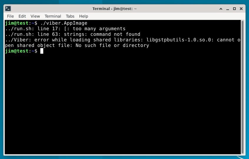

RTW4ever Δημοσ. 17 Σεπτεμβρίου 2022 Δημοσ. 17 Σεπτεμβρίου 2022 Στις 6/9/2022 στις 7:31 ΠΜ, jim_p είπε Επειδη απο μονο του το "μονο vlc, firefox blablabla" δεν λεει κατι, για να θεωρησω οτι η διανομη ειναι τουλαχιστον στα ιδια επιπεδα με μενα και οσους παραπονιουνται για τις ελλειψεις του, πρεπει - για το θεμα με τις βιβλιοθηκες που δεν βρισκει, να μην εχει το gstreamer προεγκατεστημενο - για το θεμα με τον ηχο που λεω παραπανω, να μην εχει pulseaudio ή pipewire προεγκατεστημενο - για το θεμα με την qt που ειναι "μονο δικο μου", να εχει καρτα της nvidia και τον driver της nvidia για αυτη - (δεν θυμαμαι να εχει κατι ακομα που να αφορα xorg ή wayland) Δυστυχως, το mxlinux δεν δινει καπου την λιστα των πακετων που ερχονται προεγκατεστημενα, οποτε δεν μπορω να το ψαξω για να απαντησω μονος μου στα 2 πρωτα. Υπαρχει μια περιπτωση το gstreamer να μην το εχει προεγκατεστημενο, αλλα pulseaudio σιγουρα θα εχει, οποτε δεν καβατζωνει το output της alsa επειδη ετσι του ηρθε, οποτε δεν βλεπεις το προβλημα στον ηχο. Για το τελευταιο που λεω, ζητησα και απο εναν αλλο χρηστη με nvidia να δοκιμασει να τρεξει το appimage και του εβγαλε ακριβως οτι και σε μενα. Και εξακολουθείς να γράφεις όσα γράφεις σε Debian UNSTABLE και hardware του 2005... Αλληλούια ωσανάααααααααααα...

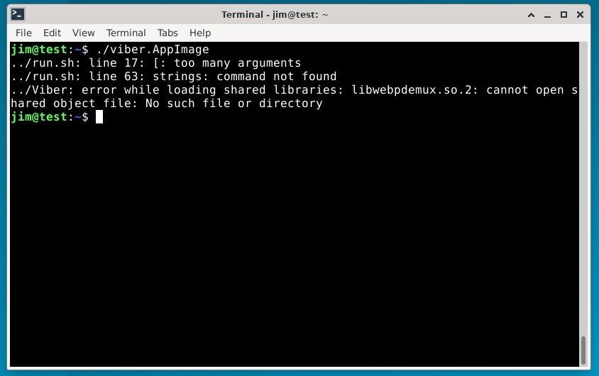

imitheos Δημοσ. 23 Σεπτεμβρίου 2022 Δημοσ. 23 Σεπτεμβρίου 2022 2 ώρες πριν, jim_p είπε Επειδη εχω πολλες δουλειες και δεν προλαβαινω, χρειαζεται να ξαναεξηγησω τη διαφορα (και τις απαιτησεις) αναμεσα σε deb και appimage? Για τα υπολοιπα θα γραψω το απογευμα λογικα. Η εφαρμοφή είναι τέρμα κακογραμμένη (πχ αν έχεις οτιδήποτε άλλο keymap εκτός από το base (πχ us(extended)) αποτυγχάνει να το κάνει parse και κρεμάει) αλλά στη δική σου περίπτωση τα προβλήματα είναι καθαρά δικά σου. * Το πρόβλημα με τις γραμμές error εξαρτάται από το shell σου (αυτό που έχει το debian τεσπα). Βλέπω ότι το run.sh δεν ξεκινά με κάποιο shebang ώστε να ζητάει κάποιο συγκεκριμένο shell. % which strings /usr/bin/strings % rpm -qf /usr/bin/strings binutils-2.39-1.3.x86_64 * Το ότι δεν βρίσκει την εντολή strings είναι επειδή δεν έχεις εγκατεστημένο το binutils (λογικό αν δεν κάνεις development αλλά και πάλι δικό σου σφάλμα) . Στην συγκεκριμένη περίπτωση υποθέτως πως το strings δεν είναι και τόσο απαραίτητο αλλά γενικά ένα συγκεντρωτικό format φέρνει μαζί του βιβλιοθήκες όχι και compilers, assemblers, κτλ. * Το ότι δεν βρίσκει τις δύο βιβλιοθήκες είναι ότι δεν τις έχεις εγκατεστημένες :p Δεν έχω ασχοληθεί καθόλου με Appimages οπότε δεν ξέρω αν πρέπει να έχουν μαζί τους τα πάντα ή αν απαιτούν ένα "base" σύστημα. Αν τρέξεις --appimage-extract θα δεις ότι δίνει κάποιες βιβλιοθήκες μαζί του. Το ίδιο το Viber χρειάζεται, όπως είδες, κάποιες βιβλιοθήκες του gstreamer, την webp, opus, brotli, wayland, κτλ δηλαδή πιο πολύ βιβλιοθήκες για video και ήχο όπως είναι και λογικό. Αποσυμπίεσε το appimage και τρέξε ldd ./Viber |grep found ώστε να σου εμφανίσει ποιες δεν υπάρχουν στο σύστημά σου και να τις περάσεις (ίσως χρειάζεται να κάνεις ldd και τις βιβλιοθήκες του Qt). * Το θέμα ότι ενώ υπάρχει το qtqxcbκτλ δεν μπορεί να το φορτώσει, δείχνει πάλι σε κάποια βιβλιοθήκη που λείπει. Εδώ, αντί να τρέξεις ldd, μπορείς να γράψεις export QT_DEBUG_PLUGINS=1 και να τρέξεις μετά το viber και θα σου πει τι δεν βρίσκει. loaded library "/tmp/squashfs-root/plugins/xcbglintegrations/libqxcb-glx-integration.so" libGL error: MESA-LOADER: failed to open radeonsi: /tmp/squashfs-root/lib/libstdc++.so.6: version `GLIBCXX_3.4.29' not found (required by /usr/lib64/dri/radeonsi_dri.so) (search paths /usr/lib64/dri, suffix _dri) Σε εμένα για παράδειγμα βρίσκει αυτό. Το συγκεκριμένο δεν είναι πρόβλημα γιατί μετά ανοίγει την δική μου libstdc++ (και ακόμη και να μην το έκανε θα λυνόταν σβήνοντας τη δική του libstdc++) αλλά είναι ένα παράδειγμα του τι γίνεται όταν μπλέκεις διανομές. Σου παρέχει μεν την libstdc++ αλλά μια άλλη βιβλιοθήκη του συστήματος σου χρειάζεται νεώτερη libstdc++. Σε αυτό έχεις ένα μικρό δίκαιο ότι είναι τέρμα τσαπατσουλιά δουλειά. Κανονικά ένα AppImage πρέπει να "χτιστεί" στο πιο "παλιό" "βασικό σύστημα" που μπορούν (με το σκεπτικό ότι υπάρχει backward compatibility στις βιβλιοθήκες). Έχω πχ τρέξει πριν λίγο καιρό ένα AppImage και είδα να απαιτεί την τελευταία glibc και να βγάζει το παραπάνω symboled τάδε version not found αλλά για GLIBC. Δεν μπορείς δηλαδή να χτίσεις ένα AppImage σε Rawhide ή σε Tumbleweed. Και αυτοί μάλλον πήρανε το binary που δίνουν πχ για Ubuntu και το πακέταραν σαν AppImage. Γενικά όμως δεν έχεις δίκιο. Καταλαβαίνω ότι το viber είναι μια εφαρμογή που πρέπει αναγκαστικά να χρησιμοποιήσεις για λίγο διάστημα και θέλεις να παίξει χωρίς να πρηχτείς. Παρόλα αυτά όμως, στο συγκεκριμένο θέμα, εσύ έχεις άδικο, όπως σου είπανε άπειρες φορές τα παιδιά. Υποθέτω πως όταν λύσεις όλα τα παραπάνω προβλήματα, πάλι δεν θα παίζει σωστά γιατί το Qt θα προσπαθεί να χρησιμοποιήσει κάποιο OpenGL feature το οποίο θα είναι νέο και δεν θα παρέχεται από τον αρχαίο nvidia οδηγό σου, και θα κρασάρει πάλι μέχρι να πας να κάνεις export κάποια μεταβλητή του στυλ QT_USE_SOFTWARE_WHATEVER_AND_NOT_OPENGL_NVIDIA_FUCK_YOU=1 :p Για να παρέχω ένα κλάδο ελαίας να πω ότι, ίσως λόγω του πρότερου βίου σου σε ranting, ο mphxths και γενικά τα παιδιά ήταν λίγο πιο αυστηροί από ό,τι έπρεπε. Δεν δέχομαι ότι όλοι πρέπει να έχουν pc το πολύ διετίας για να τρέξουν το Χ πρόγραμμα (όταν δεν είναι απολύτως απαραίτητο το Χ πρόγραμμα να έχει το Ψ feature). Μας έγινε δεύτερη φύση τα "features" και το bling και το θεωρούμε φυσιολογικό να χρειάζεσαι δυνατό PC. Μέχρι και τερματικό που απαιτεί OpenGL υποστήριξη για να εμφανίζει μ..κιούλες υπάρχει. Σε λίγο θα βγάλουν Ray Tracing εφέ και θα χρειαζόμαστε RTX4090 για να τρέξουμε ένα τερματικό και ο mphxths θα βγει να το δικαιολογήσει
