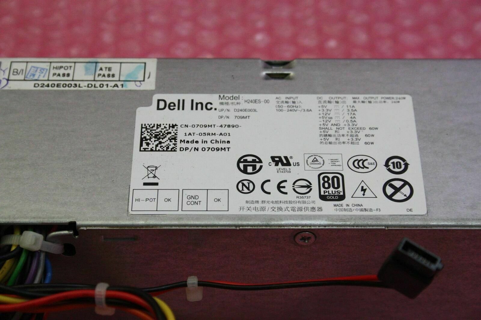

fotaras76 Δημοσ. 3 Μαΐου 2022 Δημοσ. 3 Μαΐου 2022 Χαίρεται. Έχω ένα dell 790 sff και δυστυχώς σήμερα το psu παρέδωσε πνεύμα καθώς δεν ανάβει τίποτα. Το έβγαλα και σύνδεσα το sff με ένα κλασικό psu και δούλεψε αμέσως. Το dell psu το τέσταρα μετά βραχυκυκλώνοντας τo 4o με το 5o pin και είναι νεκρό οπότε ψάχνω για νέο. Το αυθεντικό είναι αυτό https://www.ebay.com/itm/DELL-OPTIP-390-790-960-990-240W-POWER-SUPPLY-A-PSU-709MT-3WN11-H240AS-00/174067487290 Επειδή οι τιμές του είναι εξωφρενικές ακόμα και ως μεταχειρισμένο ξέρετε αν ταιριάζει κάτι άλλο ; π.χ αυτό https://www.skroutz.gr/s/23579372/Tooq-Ecopower-II-TQEP-TFX500S-O-500W-Τροφοδοτικό-Υπολογιστή-Full-Wired.html ή αυτό https://www.skroutz.gr/s/31401319/CoolBox-TBZ300-300W-Τροφοδοτικό-Υπολογιστή-Full-Wired-80-Plus-Bronze.html ή υπάρχει γενικότερα κάποιο φτηνό psu που να ταιριάζει ; Ή πρέπει να ξηλωθώ ένα ποσό όσο μου στοίχισε όλο το pc ;

fotaras76 Δημοσ. 5 Μαΐου 2022 Μέλος Δημοσ. 5 Μαΐου 2022 53 λεπτά πριν, kostas_anes είπε Αν καταφέρεις να τα βάλεις με την οπή του ανεμιστήρα να βλέπει μέσα στο case και να μην εμποδίζεται, τότε δεν θα έχεις θέμα. Μόντα πάντως φαίνεται πως θα χρειαστεί. Επίσης να εκφράσω μια ανησυχία για τα συγκεκριμένα TXF που λίνκαρες. Η ποιότητα υλικών καταλαβαίνεις πως δεν είναι η καλύτερη και καλό θα ήταν να μην τραβάνε ζόρι, όπως επίσης πιθανό να βγάλουν θέμα με τον καιρό, λόγω buildup σκόνης κτλ. Προφανώς για PC που αγοράστηκε στα 60-80€, τι να πάρεις θα μου πεις. Απλώς στο λέω για να το έχεις υπόψιν σου. Από τα δύο πάντως, προτιμότερο είναι το CoolBox. Τελικά ξηλώθηκα και παρήγγειλα από το ebay αυτό της φωτο (used δυστυχώς καθώς όλα είναι έτσι αλλά από πωλητή με 100% και χιλιάδες πωλήσεις) ακριβώς ίδιων διαστάσεων με αυτό που μου χάλασε.Αυτό από το ebay όμως είναι 80+ gold σε αντίθεση με το δικό μου που ήταν απλό. Όσο πλήρωσα περίπου για το sff άλλα τόσα έδωσα για το psu (σχεδόν 50 ευρώ μαζί με φόρο και μεταφορικά από Αγγλία). Δυστυχώς επειδή είναι ειδική κατηγορία psu βαράνε τις τιμές. 3
