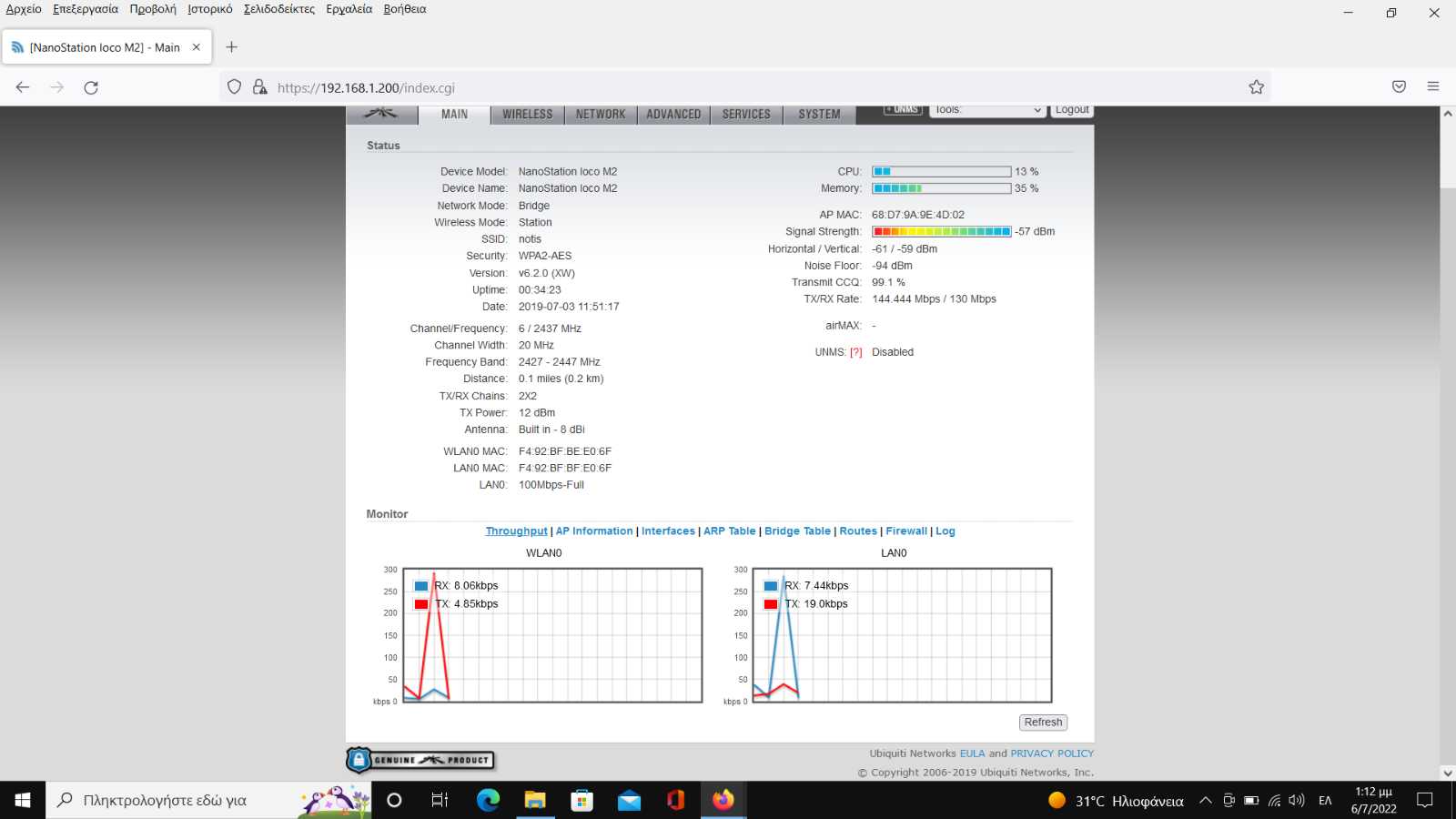

notist Δημοσ. 6 Ιουλίου 2022 Μέλος Δημοσ. 6 Ιουλίου 2022 Καλημέρα. Έστησα τα loco m2 αλλά δεν ξέρω στο main που πρέπει να είναι το signal strength και οι άλλες ενδείξεις. Το signal strength είναι στο -55dBm.Λίγο ψηλότερα που το σήκωσα έδειξε -45dBm.Πρέπει να πέσει κι άλλο? Ευχαριστώ.
jkoukos Δημοσ. 6 Ιουλίου 2022 Δημοσ. 6 Ιουλίου 2022 Kαλά είναι έως τα -55dBm. Απλά στους 20MHz εύρος που έχει το ΑΡ, δεν φθάνεις την ονομαστική ταχύτητα των 300Mbps στη σύνδεση μεταξύ τους. 1
notist Δημοσ. 6 Ιουλίου 2022 Μέλος Δημοσ. 6 Ιουλίου 2022 56 λεπτά πριν, jkoukos είπε Kαλά είναι έως τα -55dBm. Απλά στους 20MHz εύρος που έχει το ΑΡ, δεν φθάνεις την ονομαστική ταχύτητα των 300Mbps στη σύνδεση μεταξύ τους. Ευχαριστώ. Θα το πάω έως τα -55dBm. Για την ταχύτητα των 300Mbps που λες ποια ένδειξη είναι και πως το φτάνω? Συγνώμη αν είναι χαζές οι ερωτήσεις μου αλλά δεν το κατέχω το άθλημα.
