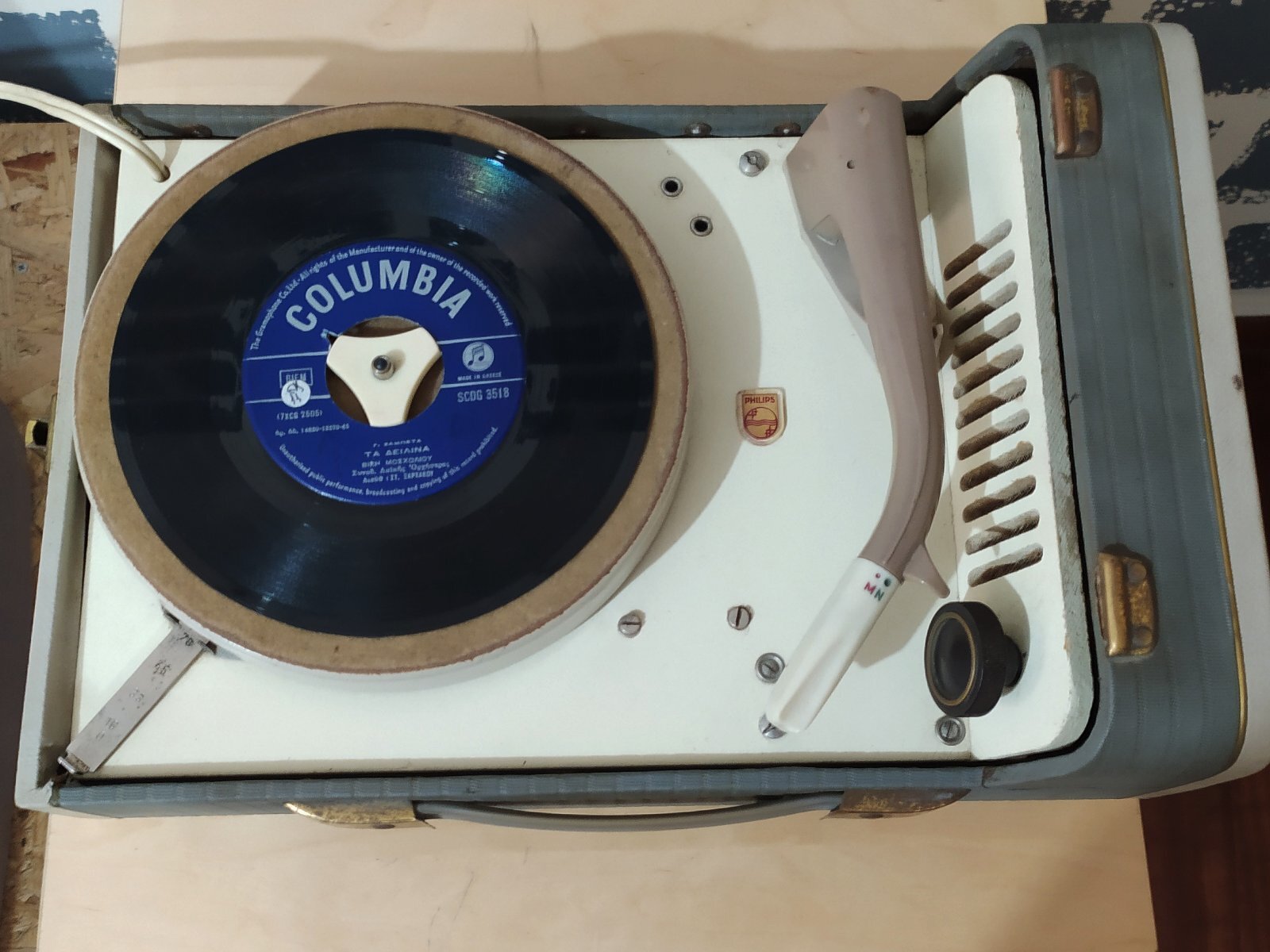

Jimchristof Δημοσ. 2 Μαΐου 2022 Δημοσ. 2 Μαΐου 2022 (επεξεργασμένο) Καλησπέρα σε όλους. Πρόσφατα ανακάλυψα έκπληκτος στην αποθήκη ένα πικάπ βαλιτσάκι Philips του παππού, μαζί με καμιά 40αριά δισκάκια των 45 στροφών, το οποίο για χρόνια νόμιζα ότι ήταν στα σκουπίδια. Συγκινημένος λοιπόν το άνοιξα, και μόλις έκανα την πρώτη απόπειρα να το λειτουργήσω, συνειδητοποίησα πως οι στροφές πάνε λάθος. Κυρίως παίζει πολύ αργά. Θα ήθελα λοιπόν να ρωτήσω αν γνωρίζετε κανέναν τεχνικό που να επισκευάζει μηχανήματα από τα τέλη του 50'- αρχές 60', ή τι μπορεί να φταίει... Ευχαριστώ προκαταβολικά. Επεξ/σία 2 Μαΐου 2022 από Jimchristof
Τέρης Α. Δημοσ. 2 Μαΐου 2022 Δημοσ. 2 Μαΐου 2022 (επεξεργασμένο) 16 λεπτά πριν, Jimchristof είπε Πρόσφατα ανακάλυψα έκπληκτος στην αποθήκη ένα πικάπ βαλιτσάκι Philips του παππού, μαζί με καμιά 40αριά δισκάκια των 45 στροφών, το οποίο για χρόνια νόμιζα ότι ήταν στα σκουπίδια. Τα ίδια κι εγώ πριν χρόνια... 16 λεπτά πριν, Jimchristof είπε γνωρίζετε κανέναν τεχνικό που να επισκευάζει μηχανήματα από τα τέλη του 50'- αρχές 60', Δεν γνωρίζω αν επισκευάζει και pickup, αλλά μπορείς να του κάνεις ένα τηλέφωνο: https://oldradiorepairs.com/ 16 λεπτά πριν, Jimchristof είπε οι στροφές πάνε λάθος Αυτά έχουν ροδέλα μεταξύ μοτέρ και πλατό όχι ιμάντα, οπότε να υποθέσω ότι ξεράθηκε το λάστιχο και χάνει επαφή;... Επεξ/σία 2 Μαΐου 2022 από Τέρης Α.

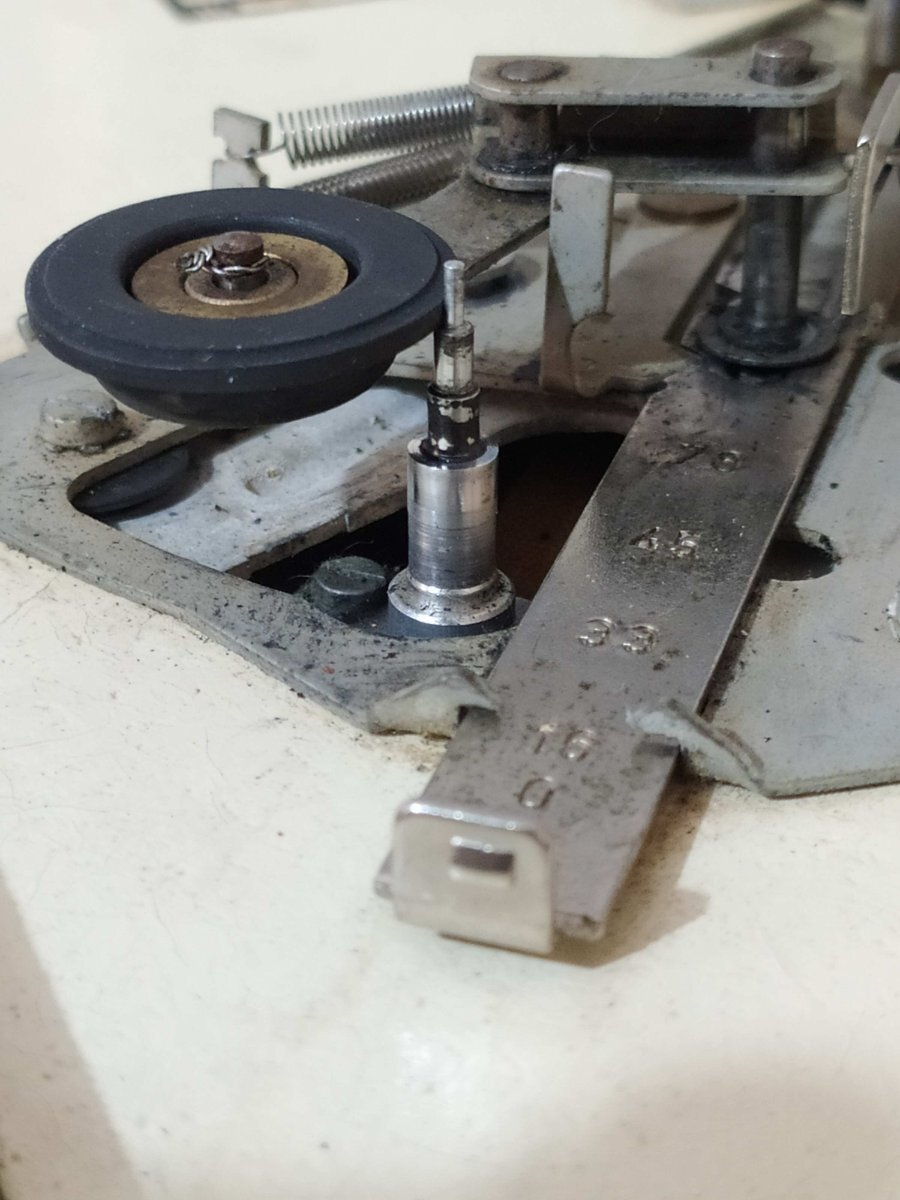

Jimchristof Δημοσ. 2 Μαΐου 2022 Μέλος Δημοσ. 2 Μαΐου 2022 (επεξεργασμένο) Όπως φαίνεται και στη φωτογραφία, το πικάπ έχει έναν μηχανισμό, ο οποίος κάνει την ελαστική ροδέλα να ακουμπάει στο εκάστοτε πάχος του κυλινδρικού μετάλλου για τις διαφορετικές στροφές. Παραδόξως, η ροδέλα είναι ελαστική, αν και έχει ένα σχήμα περίπου οβάλ το οποίο κάνει το δισκο να γυρίζει μια πιο γρήγορα και μια πιο αργά... Πάντως οι στροφές του είναι απελπιστικά αργές. Αφού το 45άρι παίζει αργά όταν το πικάπ είναι ρυθμισμένο στις 78 στροφές!! Επεξ/σία 2 Μαΐου 2022 από Jimchristof

Τέρης Α. Δημοσ. 2 Μαΐου 2022 Δημοσ. 2 Μαΐου 2022 4 ώρες πριν, Jimchristof είπε οι στροφές του είναι απελπιστικά αργές. (Έκανα ένα βίντεο σχετικά και έχω μαρκάρει ένα μέρος της ροδέλας για να ξεχωρίζει) Αν δεν γυρίζει η ροδέλα ανάλογα με τη ρύθμιση περίπου στη ταχύτητα που δείχνω, τότε πολλά μπορεί να συμβαίνουν. Έχει και μπαταρίες ή μόνο ρεύμα;
Jimchristof Δημοσ. 2 Μαΐου 2022 Μέλος Δημοσ. 2 Μαΐου 2022 (επεξεργασμένο) 51 λεπτά πριν, Τέρης Α. είπε (Έκανα ένα βίντεο σχετικά και έχω μαρκάρει ένα μέρος της ροδέλας για να ξεχωρίζει) Αν δεν γυρίζει η ροδέλα ανάλογα με τη ρύθμιση περίπου στη ταχύτητα που δείχνω, τότε πολλά μπορεί να συμβαίνουν. Έχει και μπαταρίες ή μόνο ρεύμα; Το δικό μου μηχάνημα έχει μόνο ρεύμα. Τώρα για να πω την αλήθεια με το μάτι μου φαίνεται πως γυρίζει περίπου έτσι η ροδέλα. Σύντομα θα στείλω ένα ίδιο βίντεο με το δικό μου πικάπ, για να τα συγκρίνουμε Επεξ/σία 2 Μαΐου 2022 από Jimchristof 1
