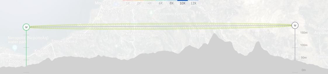

taslikos Δημοσ. 30 Απριλίου 2022 Δημοσ. 30 Απριλίου 2022 Χαιρετώ το φορουμ! Εχω ενα προτζκτ που ασχολουμαι σε HTML + JS και θα ήθελα με κάποιον τρόπο να αντλήσω δεδομένα για κάποιες διαδρομές στους χάρτες. Για παράδειγμα έστω οτι έχω την διαδρομή Πάτρα - Αθήνα, θα ήθελα να βρώ ενα πρόγραμμα ή κάποιο api (αν δεν υπάρχει κάτι σε js ας είναι και σε python) που θα μου επιστρέφει δεδομένα για την διαδρομή αυτή. Συγκεκριμένα με ενδιαφέρει να επιστρέφει: χιλιομετρική οδηγική απόσταση, πόσα χιλιόμετρα υπάρχουν tunnel πόσα χιλιόμετρα είναι κλίσης > 0 και ποσα είναι κατηφορικά. Υπάρχει κάτι τέτοιο; Αν οχι πως μπορώ να το προσεγγίσω; επίσης θα ηθελα να αντλήσω και τέτοιο διαγραμμα υψομετρου για μια διαδρομη γίνεται κάτι τέτοιο; mods αν πρέπει να πάει web development ας μεταφερθει απλά δεν ξέρω αν γίνεται μέσω web development αυτο που ζητάω και ίσως θέλει pyton etc.
