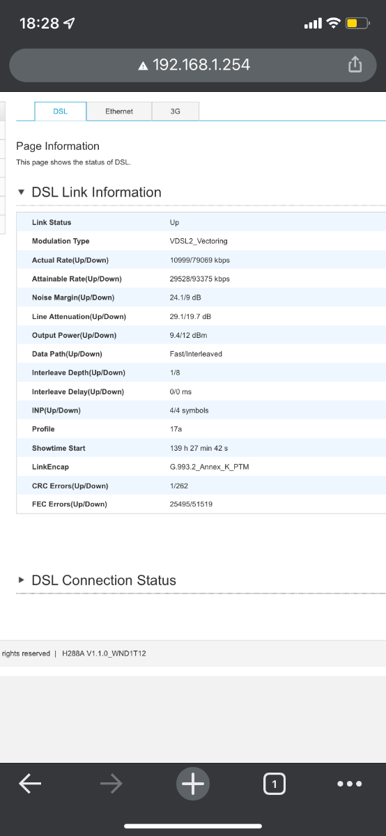

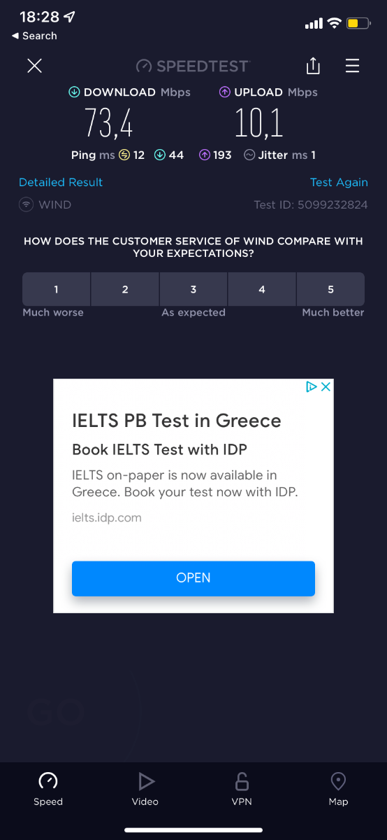

ventic139 Δημοσ. 2 Μαΐου 2022 Μέλος Δημοσ. 2 Μαΐου 2022 Ορίστε παιδιά και η φωτό. Θα δω και το συμβόλαιο επακριβώς τι λέει Μετά από επανεκκίνηση έπεσε στα 60…..
Tzini_Gr Δημοσ. 2 Μαΐου 2022 Δημοσ. 2 Μαΐου 2022 @ventic139 ρε μας δουλευεις; μια χαρα ειναι τα 73mbps δεν εχεις κανενα θεμα. και γιατι εκανες restart? αποκει και περα επειδη ξεχασα να στο αναφερω, θεωρω οτι γνωριζεις πως ολες η εταιρειες λενε οτι "μεχρι και... ταδε ταχυτητα" Γενικοτερα οσο μεγαλυτερη ταχυτητα πας να κυνηγησεις τοσο μεγαλυτερη απωλεια μπορεις να χεις. Τελος κατι διαβασα οτι θες υψηλες ταχυτητες για την δουλεια σου... αν δεν κανεις gaming streaming, ακομα καο τα 24mpbs ειναι υπερβολικα 1
ventic139 Δημοσ. 2 Μαΐου 2022 Μέλος Δημοσ. 2 Μαΐου 2022 37 λεπτά πριν, Tzini_Gr είπε @ventic139 ρε μας δουλευεις; μια χαρα ειναι τα 73mbps δεν εχεις κανενα θεμα. και γιατι εκανες restart? αποκει και περα επειδη ξεχασα να στο αναφερω, θεωρω οτι γνωριζεις πως ολες η εταιρειες λενε οτι "μεχρι και... ταδε ταχυτητα" Γενικοτερα οσο μεγαλυτερη ταχυτητα πας να κυνηγησεις τοσο μεγαλυτερη απωλεια μπορεις να χεις. Τελος κατι διαβασα οτι θες υψηλες ταχυτητες για την δουλεια σου... αν δεν κανεις gaming streaming, ακομα καο τα 24mpbs ειναι υπερβολικα Είχα να κάνω καιρό κι κάποιος είχε αναφέρει να κάνω ένα μπας και. Τώρα λέει κλειδώνει στα 80 στο admin panel. Το θέμα είναι όπως αναφέρω ότι μου φαίνεται περίεργο από 102 να πέσω στα 75 χωρίς λόγο και να λένε όλα είναι οκ. Ναι το γνωρίζω μέχρι τάδε ταχητυτα αλλα 25 mbps κάτω μου φαίνεται κάπως μεγάλο αν με ρωτάς. Τώρα τι να πω ….
Tzini_Gr Δημοσ. 2 Μαΐου 2022 Δημοσ. 2 Μαΐου 2022 13 minutes ago, ventic139 said: Είχα να κάνω καιρό κι κάποιος είχε αναφέρει να κάνω ένα μπας και. Τώρα λέει κλειδώνει στα 80 στο admin panel. Το θέμα είναι όπως αναφέρω ότι μου φαίνεται περίεργο από 102 να πέσω στα 75 χωρίς λόγο και να λένε όλα είναι οκ. Ναι το γνωρίζω μέχρι τάδε ταχητυτα αλλα 25 mbps κάτω μου φαίνεται κάπως μεγάλο αν με ρωτάς. Τώρα τι να πω …. το οτι κλειδωνει στα 80 εισαι νορμαλ. το οτι εχεος 73 mbps μπορει ναναι λογω αποστασης αλλα οχι ισως θεμα με τν γραμμη σου. Οποτε καλα σου λενε οτι ειναι οκνη γραμμη σου Ασχετο με τα ολα τα ουσιωδης αλλα θα το ξαναναφερω επειδη το εβαλες σαν δικαιολογια. αν η δουλεια σου δεν ειναι για gaming streaming, πανω απο 25mbps σου ειναι αχρηστα εκτος βεβαια αν κατεβαζεις ταινιες κτλπ για να κατεβει πιο γρηγορα.
ventic139 Δημοσ. 2 Μαΐου 2022 Μέλος Δημοσ. 2 Μαΐου 2022 (επεξεργασμένο) 1 ώρα πριν, Tzini_Gr είπε το οτι κλειδωνει στα 80 εισαι νορμαλ. το οτι εχεος 73 mbps μπορει ναναι λογω αποστασης αλλα οχι ισως θεμα με τν γραμμη σου. Οποτε καλα σου λενε οτι ειναι οκνη γραμμη σου Ασχετο με τα ολα τα ουσιωδης αλλα θα το ξαναναφερω επειδη το εβαλες σαν δικαιολογια. αν η δουλεια σου δεν ειναι για gaming streaming, πανω απο 25mbps σου ειναι αχρηστα εκτος βεβαια αν κατεβαζεις ταινιες κτλπ για να κατεβει πιο γρηγορα. Τι να σου πω. Εξακολουθεί να μου φαίνεται περίεργο το γεγονός ότι από 100 πήγα 75 χωρίς κάποιο λόγο. Ολλανδία πλήρωνα 100 είχα 100 και ούτε καν οπτική ίνα στο σπίτι, τώρα εδώ πληρώνω 100 έχω 75 και λεω και ευχαριστώ. Κάπου με χαλάει λίγο αυτό αλλά από ότι φαίνεται δε μπορώ να κάνω πολλά… τώρα έπεσε και το upload στα 7. Γενικά φαίνεται ασταθής η γραμμή τελευταία. Επεξ/σία 2 Μαΐου 2022 από ventic139
