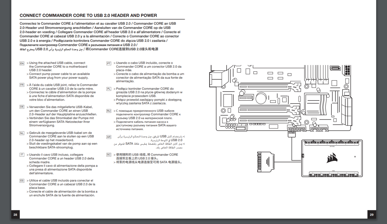

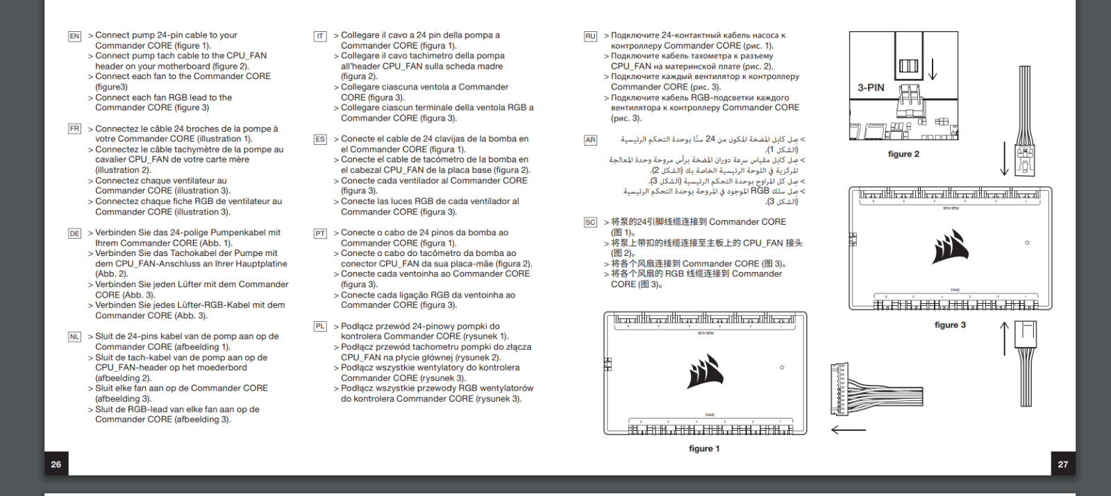

SabotazNic Δημοσ. 30 Απριλίου 2022 Δημοσ. 30 Απριλίου 2022 (επεξεργασμένο) 14 λεπτά πριν, Dimitris Nikolopoulos είπε Σε ευχαριστώ για το σχόλιο. Όσον αφορά το RGB Strip πως θα το συνδέσω? Περιλαμβάνει ένα hub η σύνδεση του οποίου θα παει στο Commander Pro το οποίο έχει 2 θύρες LED έναντι του XT που έχει 1 (RGB). Δηλαδή για σύνδεση και υδροψυξης και led strip με συμφέρει το PRO? Υπόψιν ότι θέλω όλα να τα ελέγχω με ICUE. Οπως βλεπεις, αν παρεις την υδροψυξη, ειναι μονοδρομος να χρησιμοποιησεις το δικο του commander λογω του 24πινου της αντλιας (για να ελεγχεις οθονη) (σχημα 1) (σχημα 2) συνδεεις το pwm της αντλιας στο cpu pump header (ή σε οποιοδηποτε fan header, αρκει να μπεις στο bios και να το ορισεις να δουλευει max) (σχημα 3) συνδεεις διαδοχικα καθε φαν (πανω rgb κατω pwm) Τελος, συνδεεις το usb 2 και το sata power Για το rgb strip, αν παρεις 6 fans, θα παρεις y splitter για να το συνδεσεις μαζι με fan πανω στο commander, ή απευθειας στην μητρικη και ελεγχο με το software της μητρικης (αν ειναι asus, υποστηριζεται απο το icue μεσω plug in), ή παιρνεις το πιο φθηνο commander για 1 λεντοταινια Ξεχασα οτι η corsair δεν εχει τα κλασικα rgb/argb headers. Οποτε θα παρεις αυτο το πακελο με τα led strips για το lightning node που περιλαμβανει. https://www.skroutz.gr/s/19977961/Corsair-Lighting-Node-Pro.html Υποψιν θες συνολικα 2 usb 2 headers (1 για το commander της ψυκτρας, και 1 για τo lightning node των led strips) @Dimitris Nikolopoulos εκανα edit υποψιν Επεξ/σία 30 Απριλίου 2022 από SabotazNic
