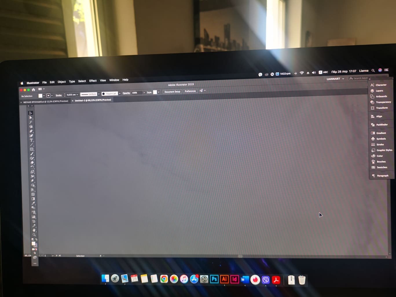

mujer Δημοσ. 28 Απριλίου 2022 Δημοσ. 28 Απριλίου 2022 Καλησπέρα σας, είχε ποτέ κάποιος κάτι ανάλογο με σκιές κλπ? εχθες το πήρα απο τεχνικούς που εγινε επισκευή σε τροφοδοτικό και μητρική.. Τις σκιές τις είχα μου ειπάνε έγινε απο την υπερθέρμανση και επειδή δεν είχα κάνει ποτέ συντήρηση. Υπάρχει κάτι άλλο που θα μπορούσα να κάνω?
BlueBlood7 Δημοσ. 28 Απριλίου 2022 Δημοσ. 28 Απριλίου 2022 Mac σταθερός είναι? Καλά αυτοί του είπαν. Τις είχες από πριν ή όχι?
mujer Δημοσ. 28 Απριλίου 2022 Μέλος Δημοσ. 28 Απριλίου 2022 σταθερός ναι.. είχα απο πρίν μου ειπανε αυτο ισως εγινε σιγα σιγα με τα χρόνια λογω υπερθέρμανσης..οταν καποιος μου αλλαξε δίσκο μου έβαλε και το macs fan control και μου ειπανε εχθες οτι το χε βαλει να δουλευει χαμηλα για να μην ακουγεται και ισως αυτο τις προκαλεσε..τωραα τρεχα γυρευε...
BlueBlood7 Δημοσ. 28 Απριλίου 2022 Δημοσ. 28 Απριλίου 2022 Βρε αδερφέ. Άσε τι σου είπαν. Εσύ το είχες παρατηρήσει και πριν ναι ή όχι? Φαίνεται να είναι πρόβλημα της οθόνης.
mujer Δημοσ. 29 Απριλίου 2022 Μέλος Δημοσ. 29 Απριλίου 2022 σου εγραψα βρε αδερφε οτι ειχα απο πριν δεν το ειδες μαλλον αλλα δε θυμαμαι ποτε ξεκινησε το εχω και πολλα χρονια...
vdanasto Δημοσ. 29 Απριλίου 2022 Δημοσ. 29 Απριλίου 2022 Είναι γνωστό πρόβλημα σε παλιά iMac (δεν θυμάμαι ποιας χρονολογίας). Το πρόβλημα ήταν εντονότερο όταν γινόταν χρήση σε περιβάλλον με καπνιστές. Υπάρχει οδηγός επισκευής, ουσιαστικά ανοίγεις το panel της οθόνης και καθαρίζεις το ενδιάμεσο film στο οποίο έχει συσσωρευτεί η σκόνη/καπνός.
Okkin Δημοσ. 29 Απριλίου 2022 Δημοσ. 29 Απριλίου 2022 αυτό που λέει ο @vdanasto. Εάν πιάνουν τα χέρια σου μπορείς να το κάνεις και μόνος σου. Το είχα κάνει σε ένα 21'' iMac πριν χρόνια. 1
